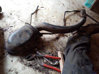

Bonjour,
Qui pourrait me donner des infos pour enlever et remettre les goulottes de remplissage d'essence ? celle qui longent le contour d'aile

Salut Rud
Deux vis qui maintiennent la goulotte a l’entrée.
Bien gratter la merde sur les deux tubes qui descendent vers le réservoir. Tu as un écrou qui maintient de ce côté là
Ensuite une pâte à gauche avec un écrou pour la durite de dégazage. :ok:
Les reste ce ne sont que des colliers pour relier au réservoir.

Merci teelck :ok:
Pour le remontage ça doit être un peu plus galère
:D on verra

tu peux bien arroser de degrippant les vis, car ceux sont des M6 soudées à la caisse, et vu la merde généralement accumulée à cet endroit, elles cassent comme du verre,
ensuite pour réussir à sortir la goulotte, il faut quand meme baisser le réservoir, donc faut le vider maximum (hein Guil59... :lol: :lol: ), et bien arroser de dégrippant les 2 longues vis qui le maintiennent

Oui j'en ai fait les frais, j'avais le plein donc forcément à bout de bras plouf :wacko:

J'ai réussi à la la dégager maintenant savoir si je vais facilement pouvoir la remettre dans son logement là est la question :D

Non ça va j'étais installer sur le côté en voulant dégager la goulotte du réservoir

Pourquoi tu voulais la sortir ?

Pour mettre un gros coup de propre... Elle en a vraiment besoin
