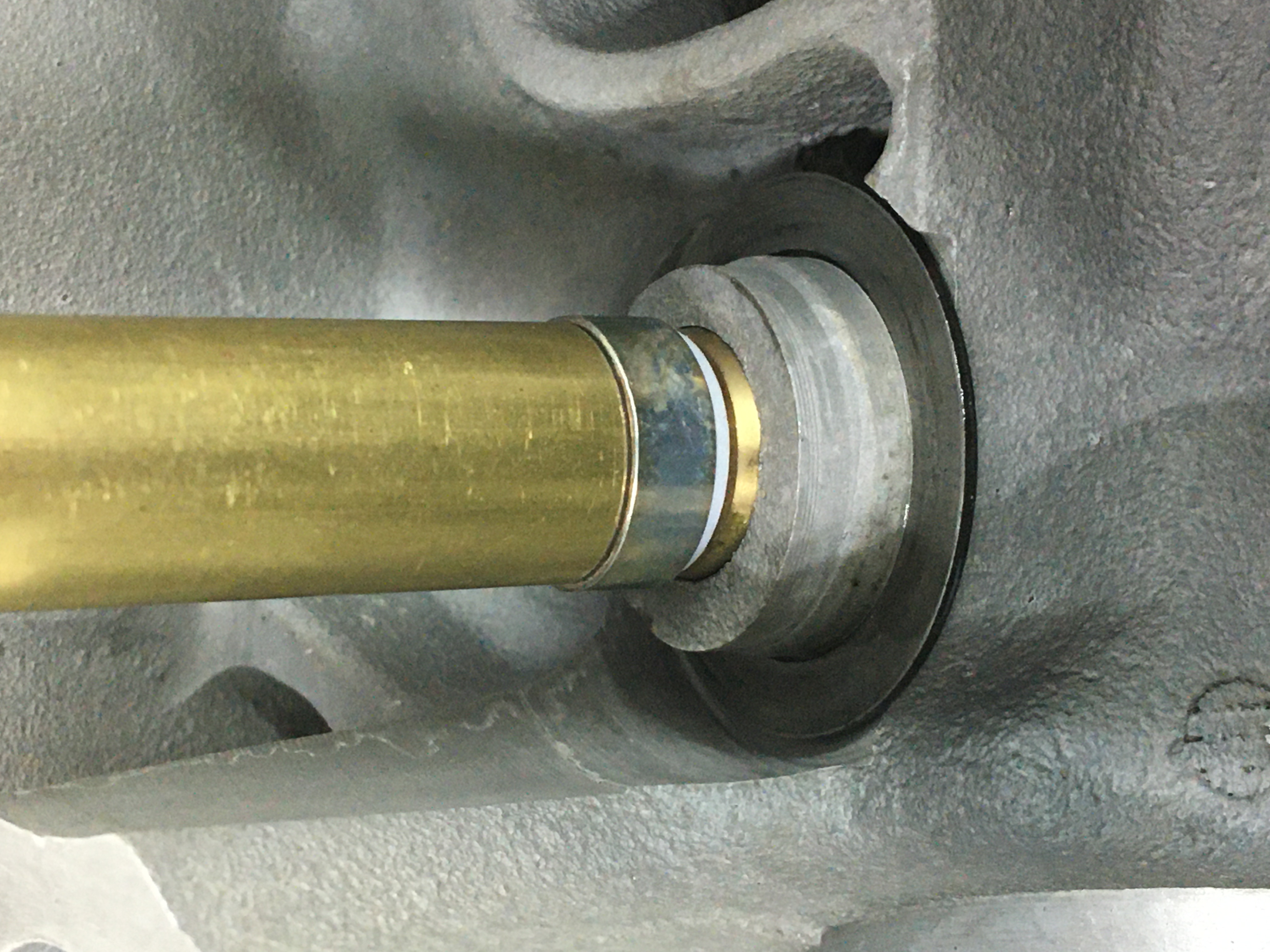

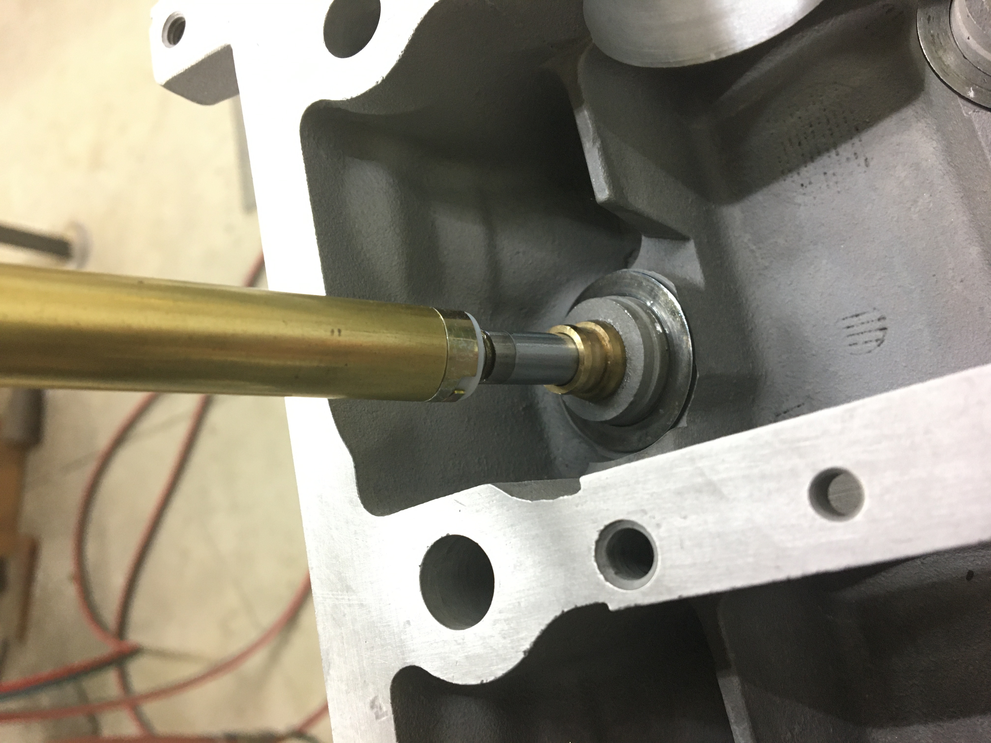

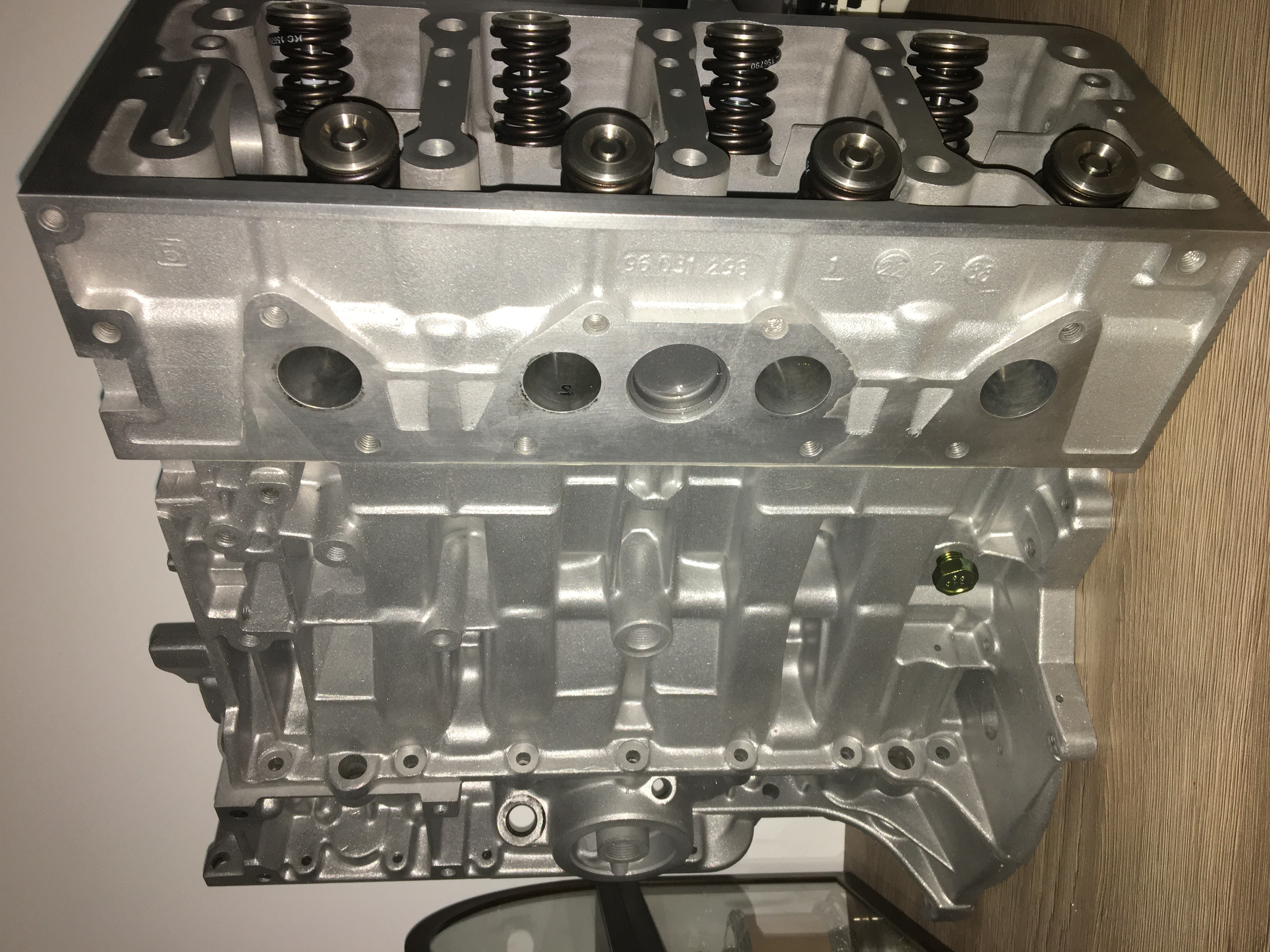

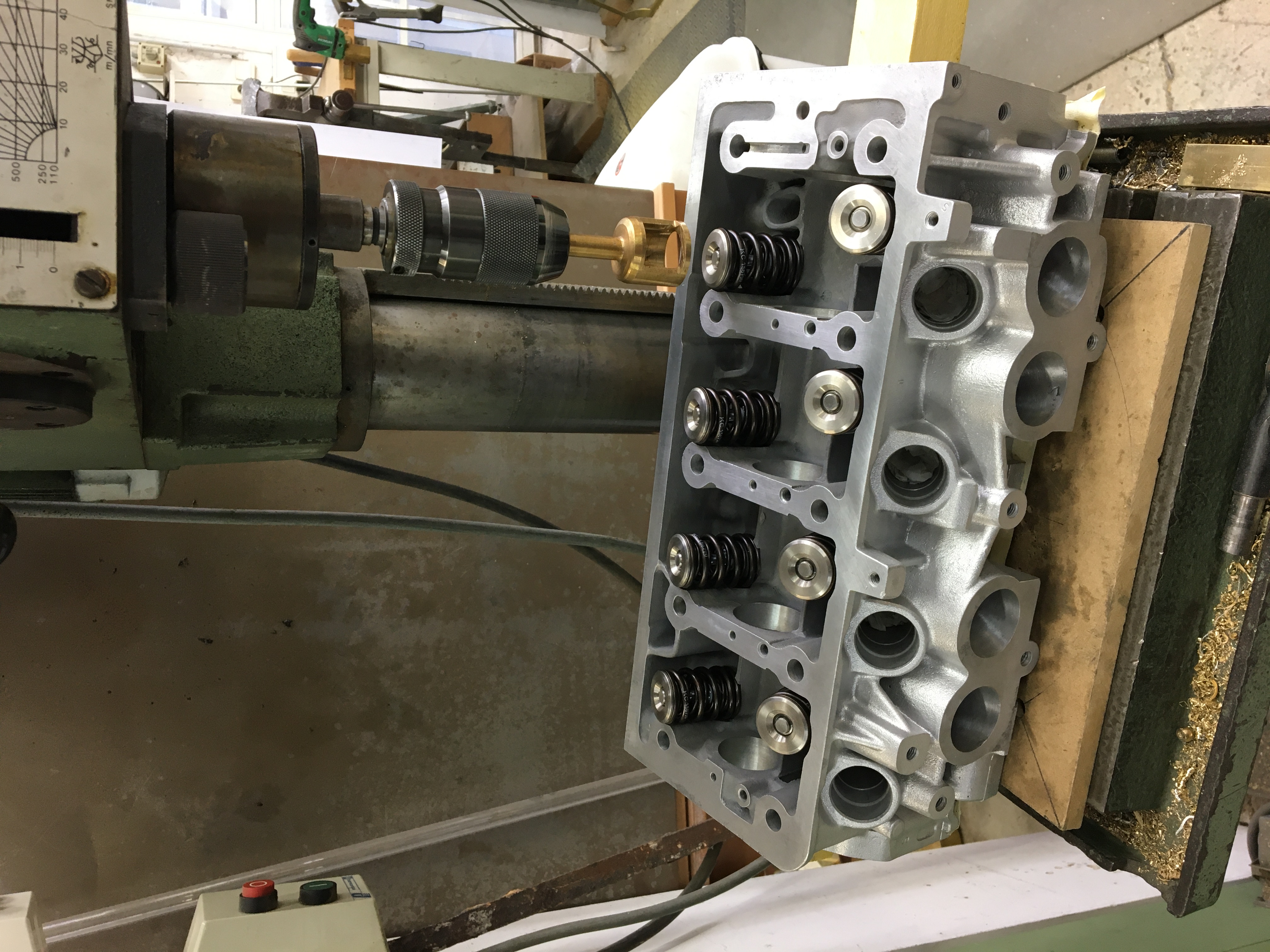

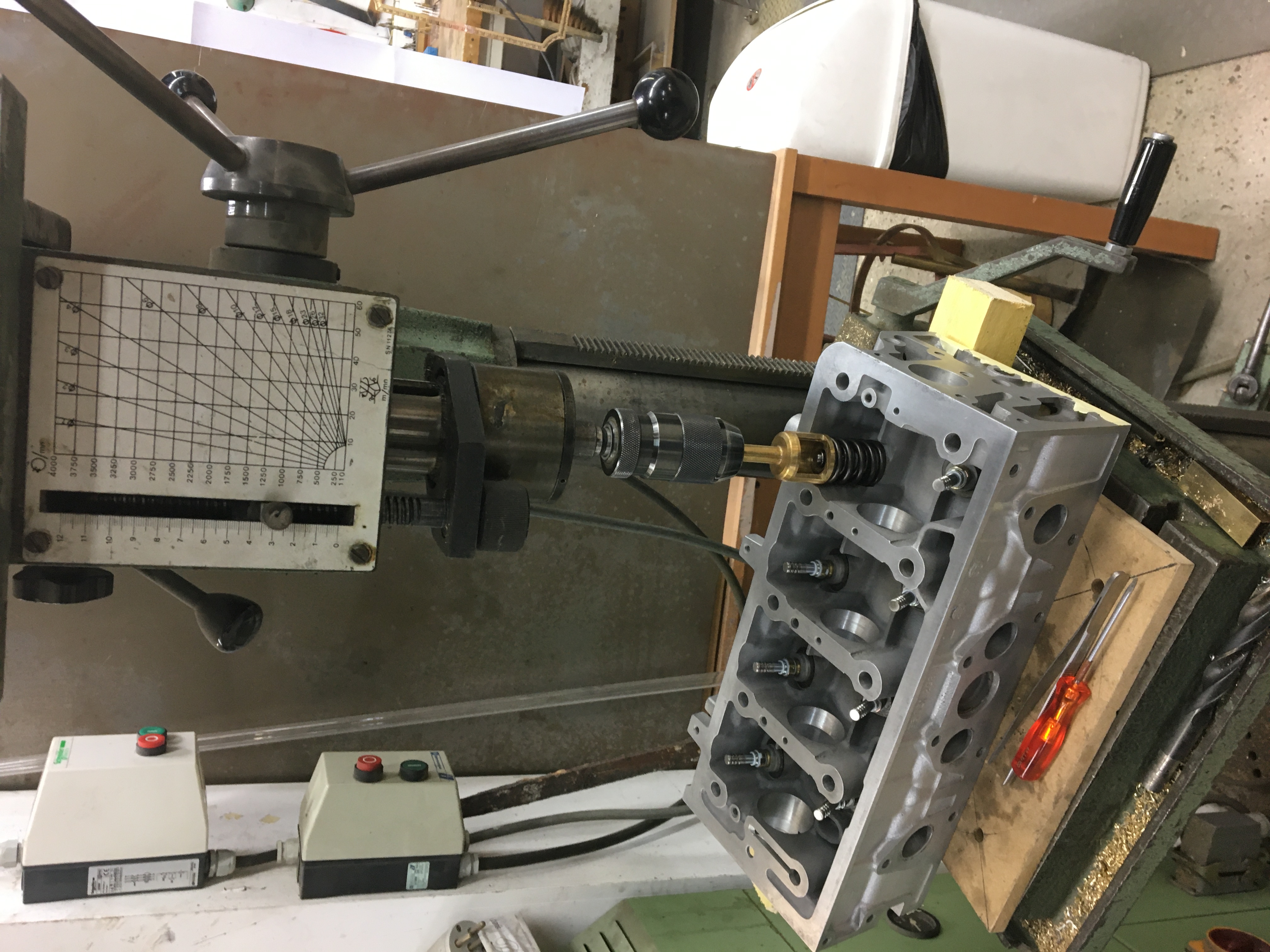

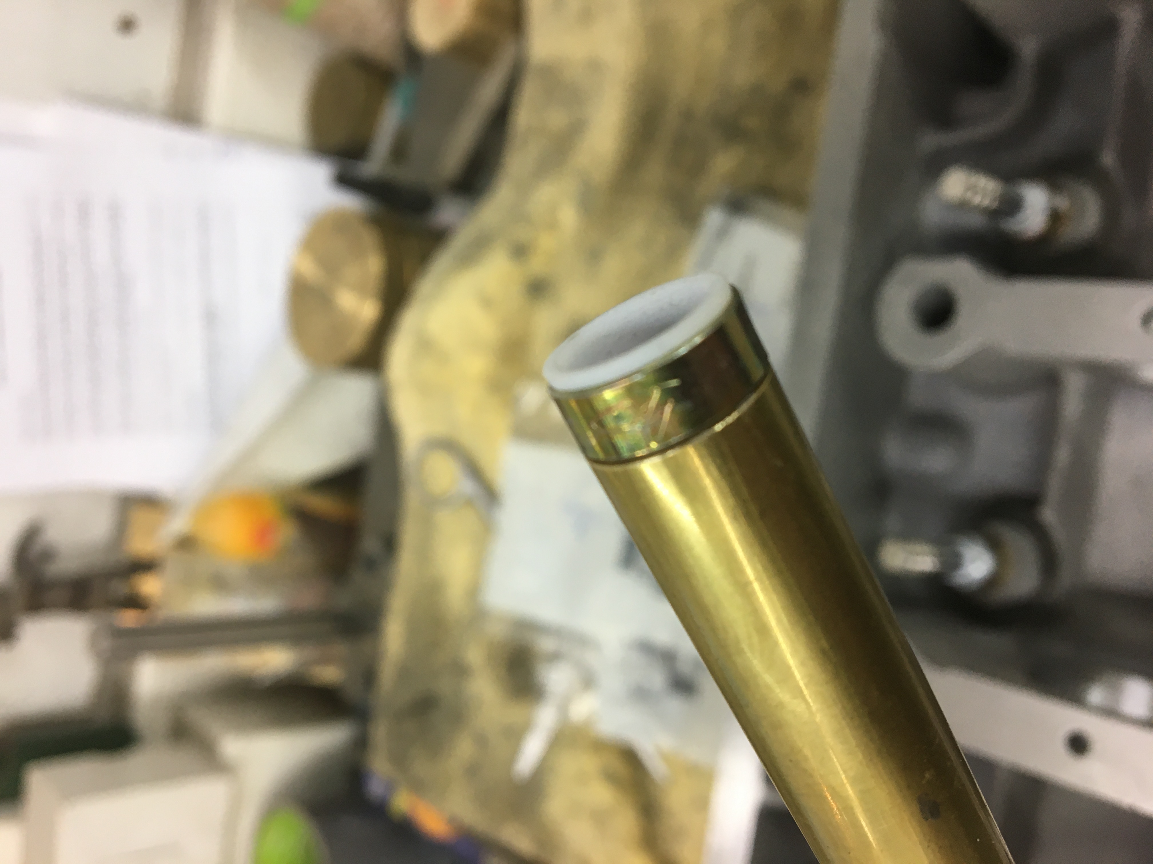

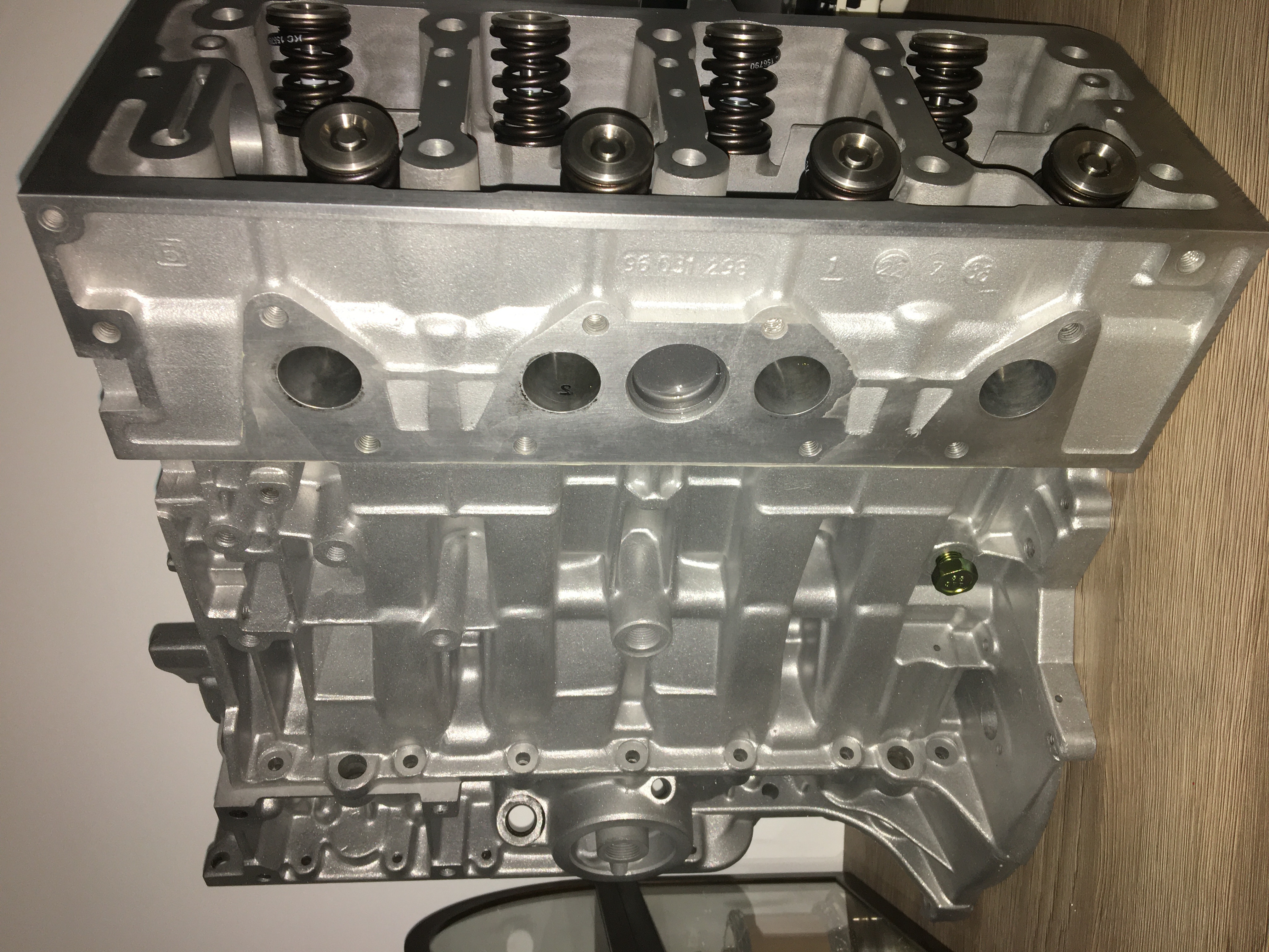

Soupapes remontées ce midi. Trop face avec la perceuse à colonne. :ok:

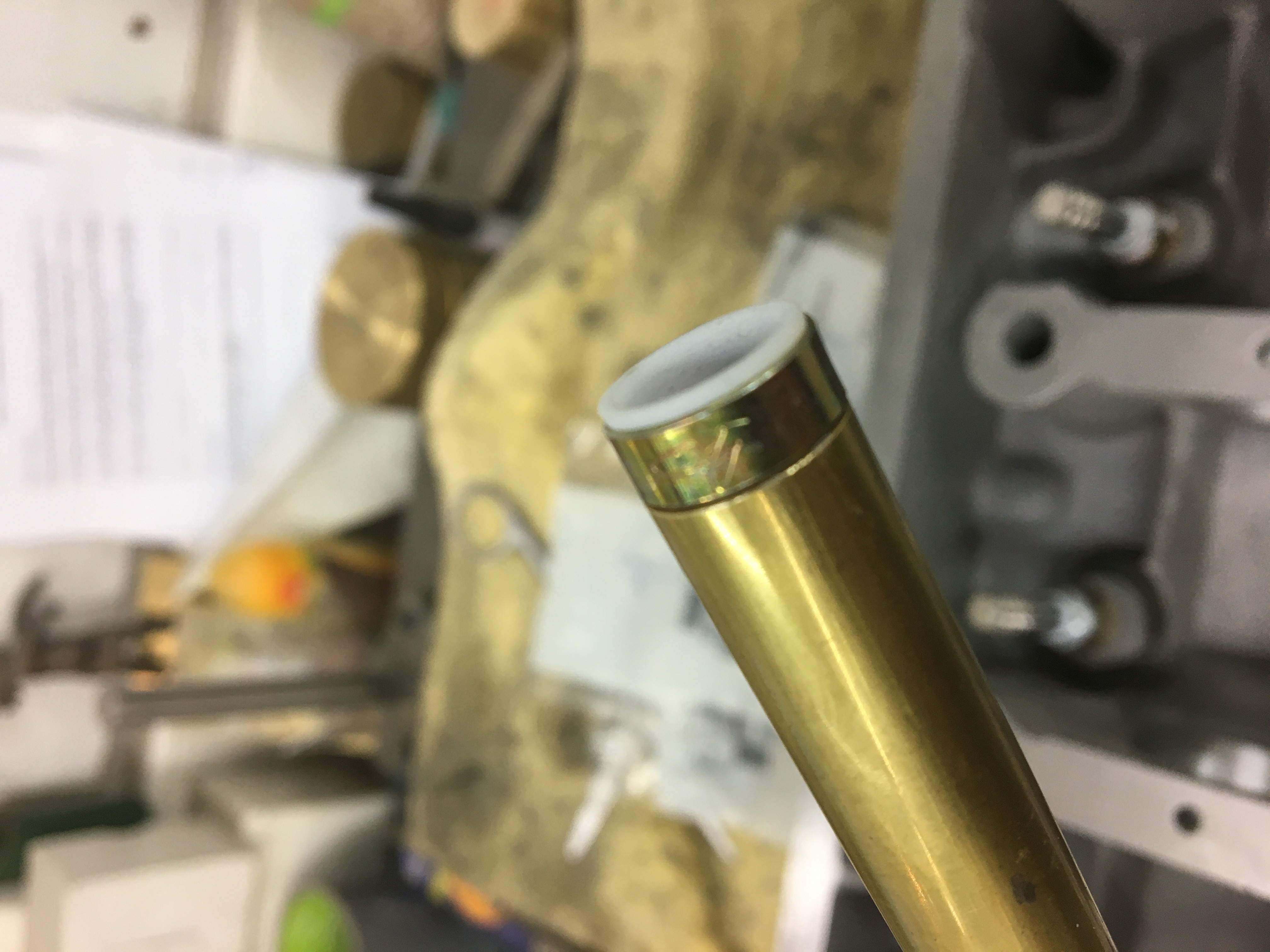

Les soupapes sont en place. Montage du joint de queue.
Un tube laiton du bon diamètre et le tour est joué.

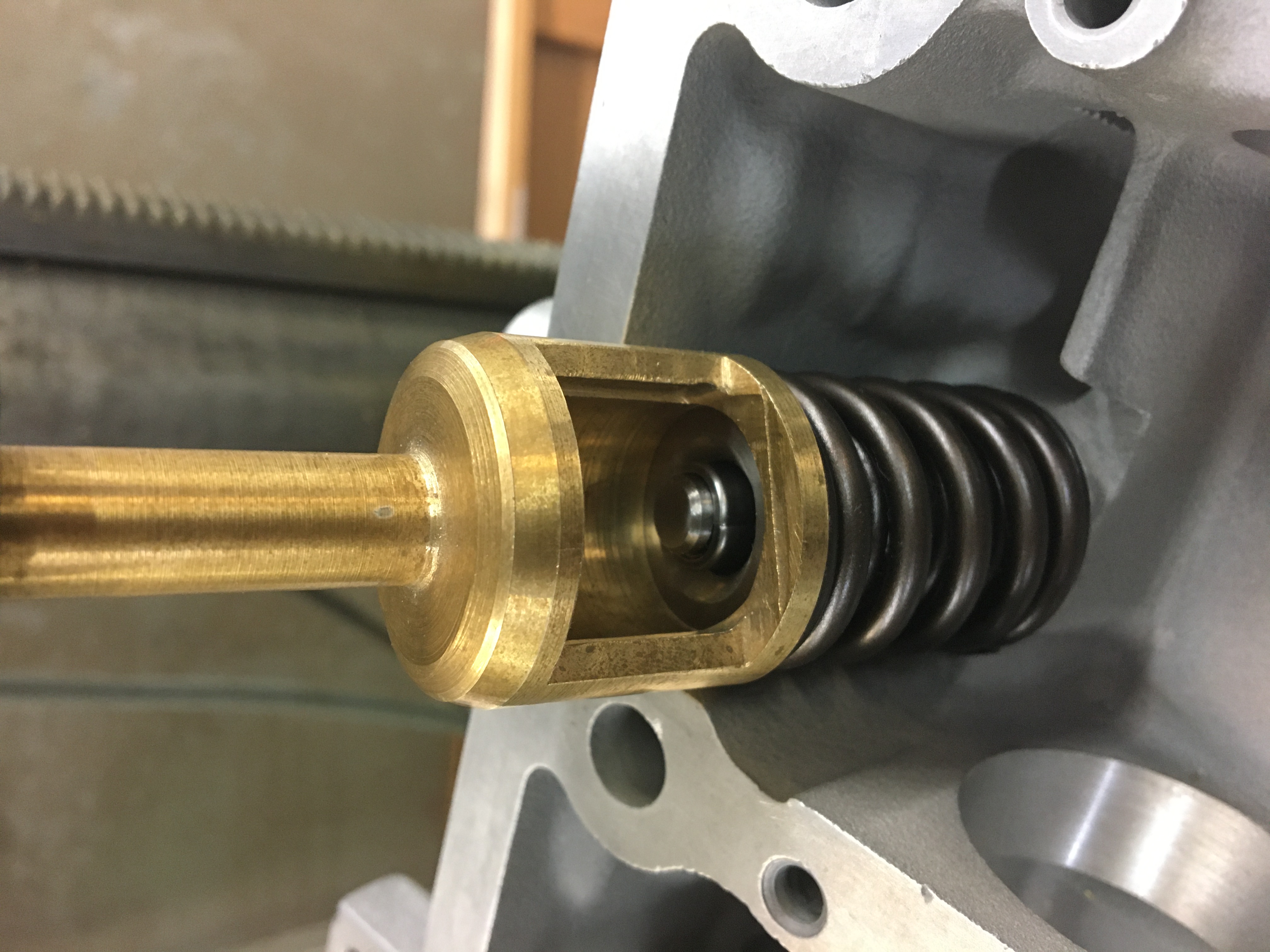

Ensuite, montage des ressorts et clavettes demi lune.

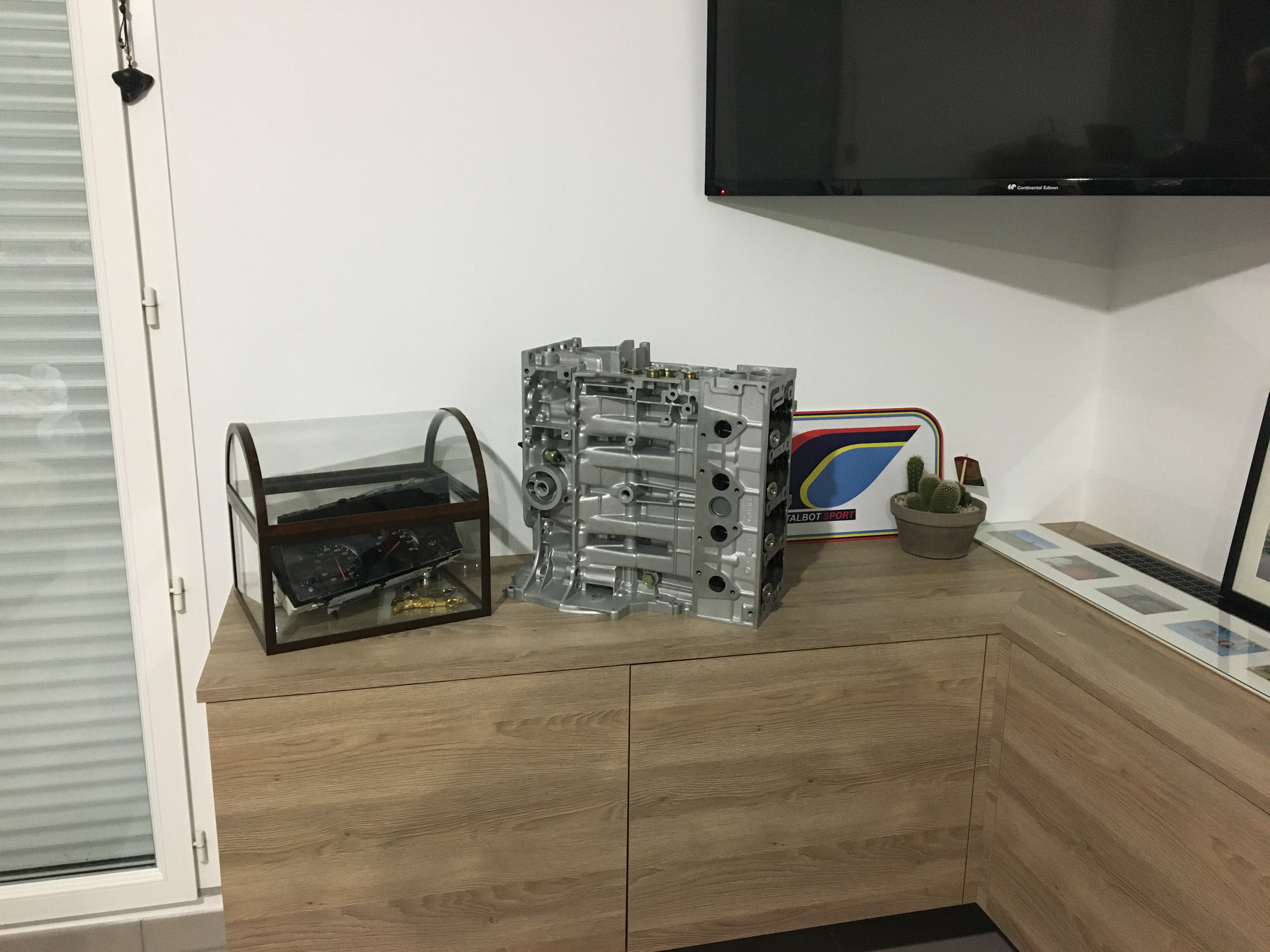

Maintenant elle trône sur mon meuble de salon avec mes carters en attendant que je fasse mes volumes de chambres. :mrgreen:
Messages : 1264
Has thanked : 252 times
Been thanked : 168 times
j'adore ton compresseur de ressort de soupape <oo> :ok:
Messages : 5877
Has thanked : 732 times
Been thanked : 1037 times
tonio59 a écrit :j'adore ton compresseur de ressort de soupape <oo> :ok:
:lol: :lol: :lol: Garanti sans forcer !! :ok:

Si c'est possible, on peut avoir les plans de tes outils...là c'est trop bien!!!!!
Messages : 2600
Has thanked : 37 times
Been thanked : 173 times
Surtout la partie basse, qui maintiens les soupapes pendant que tu appuie sur les coupelles.
J’avoue que ton système est top, et j’aimerais bien copier :mrgreen:
Messages : 5211
Has thanked : 614 times
Been thanked : 624 times
Sinon il existe le leve soupape <_<
Messages : 5877
Ok je vous fais un joli plan dès que possible. :mrgreen: :ok:
Oui Olivier, ça existe. Mais là c’est simple, facile à faire si tu disposes d’un tour et d’une fraiseuse(voir une bonne lime si pas de fraiseuse) et redoutablement efficace. <oo>

Yes,tu as la fraiseuse,moi le leve soupape ,question de choix :mrgreen:

olivF2000 a écrit :Yes,tu as la fraiseuse,moi le leve soupape ,question de choix :mrgreen:
Disons que comme je bosse dans un atelier toute l'année, c'est plus facile d'avoir accès a ce type d'outillage.
Et puis mon petit outil ne prends pas de place en stockage !! Et dans mon appart, la place coûte très très cher.... :mrgreen:

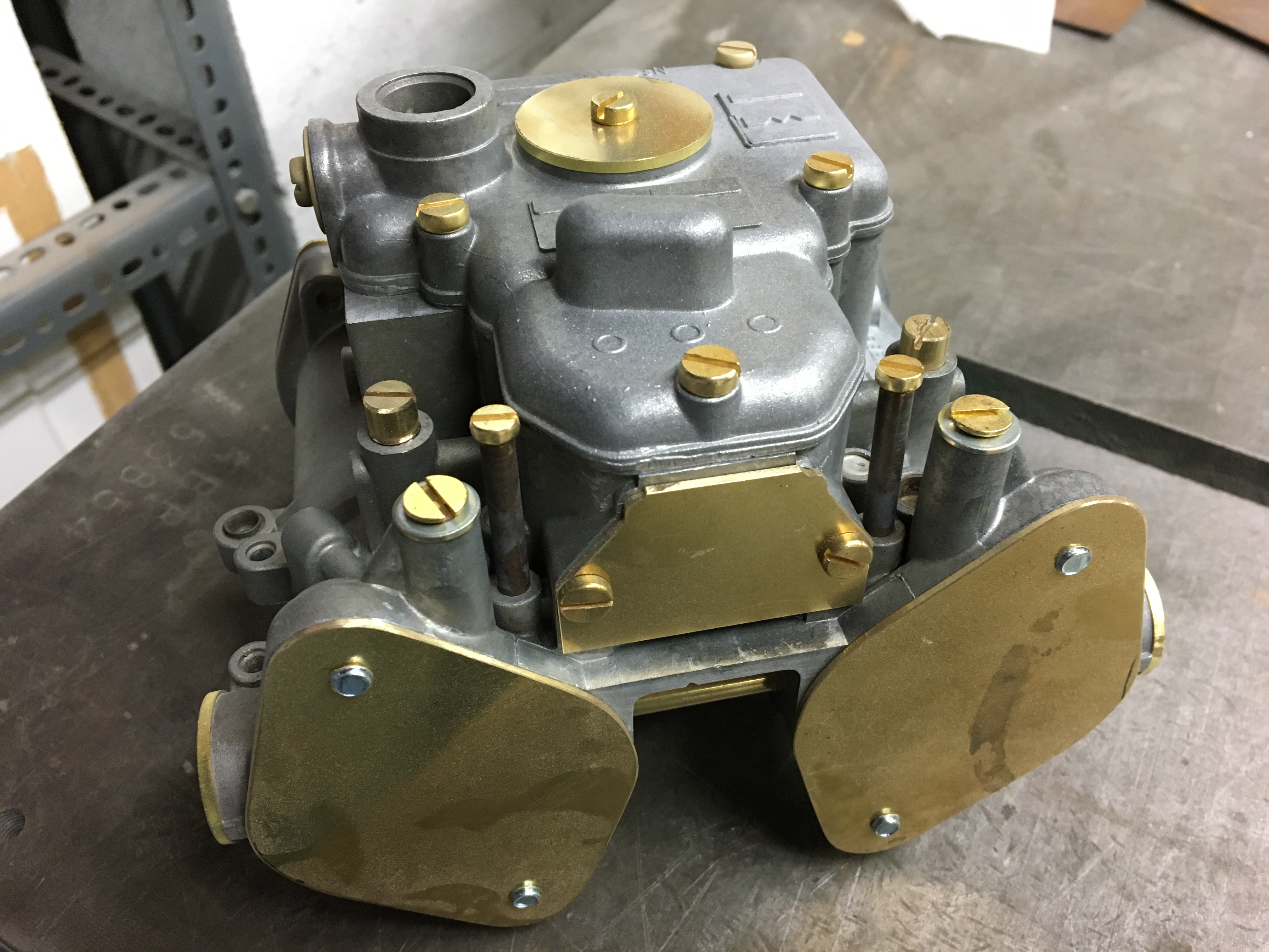

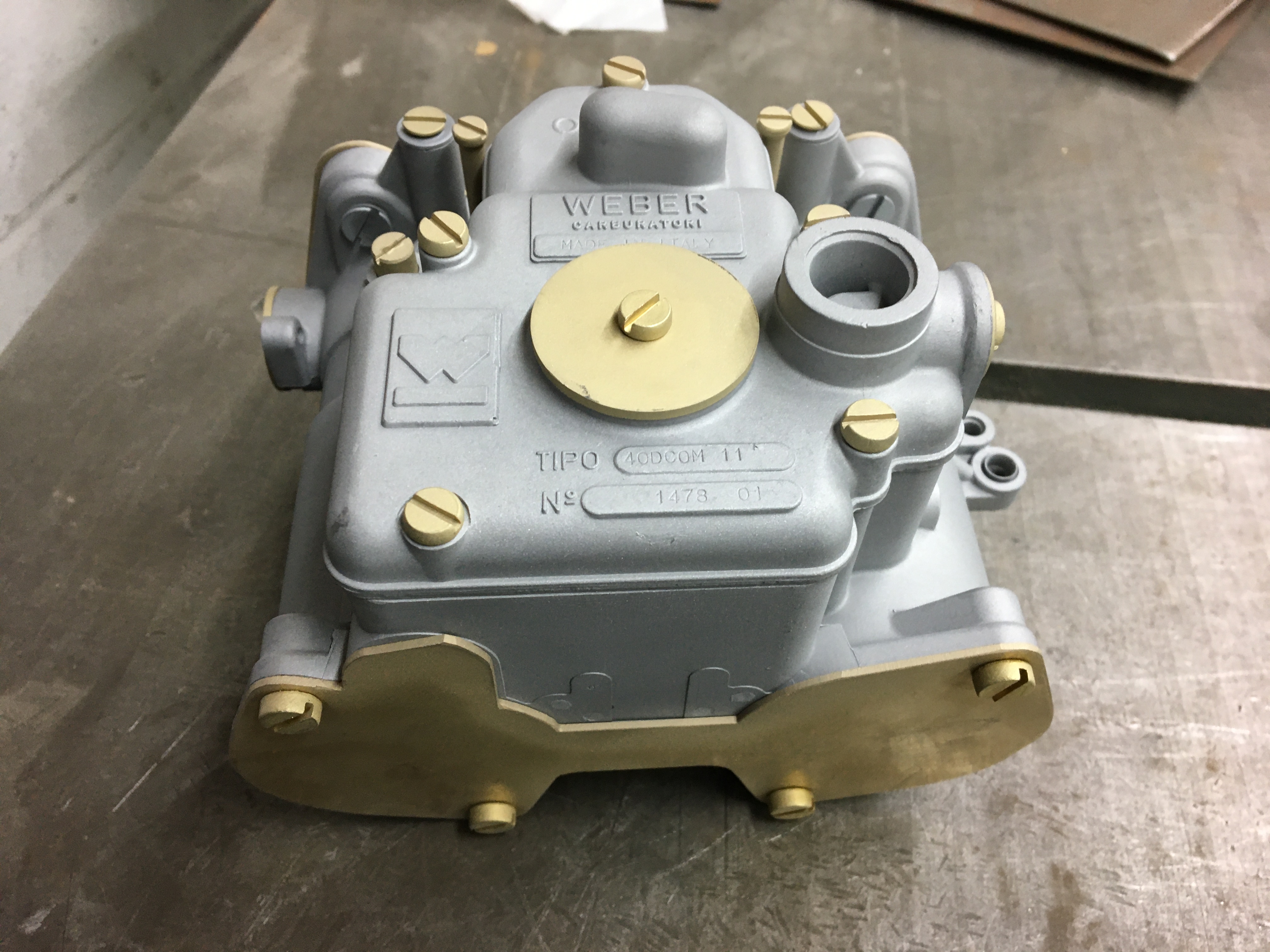

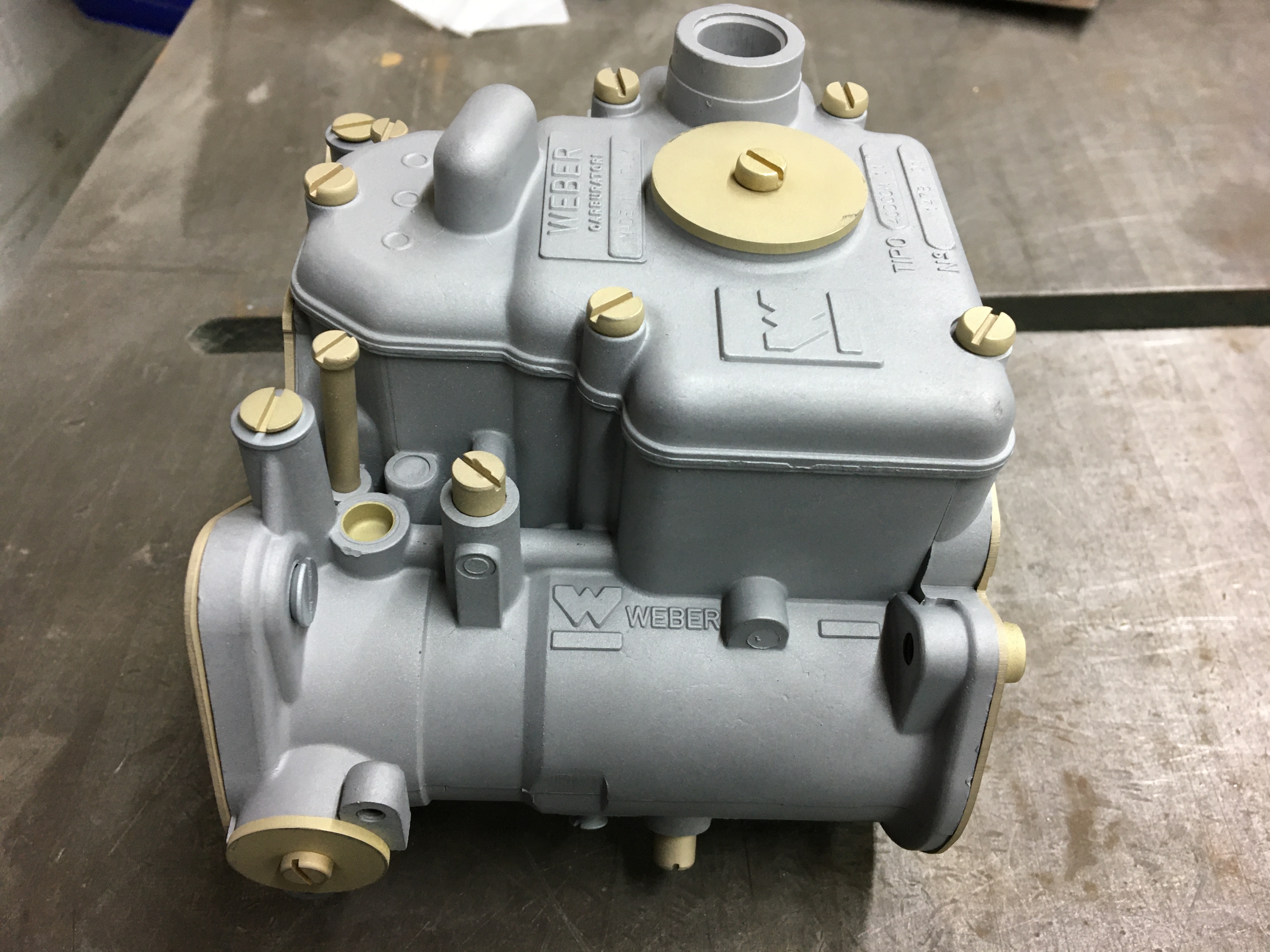

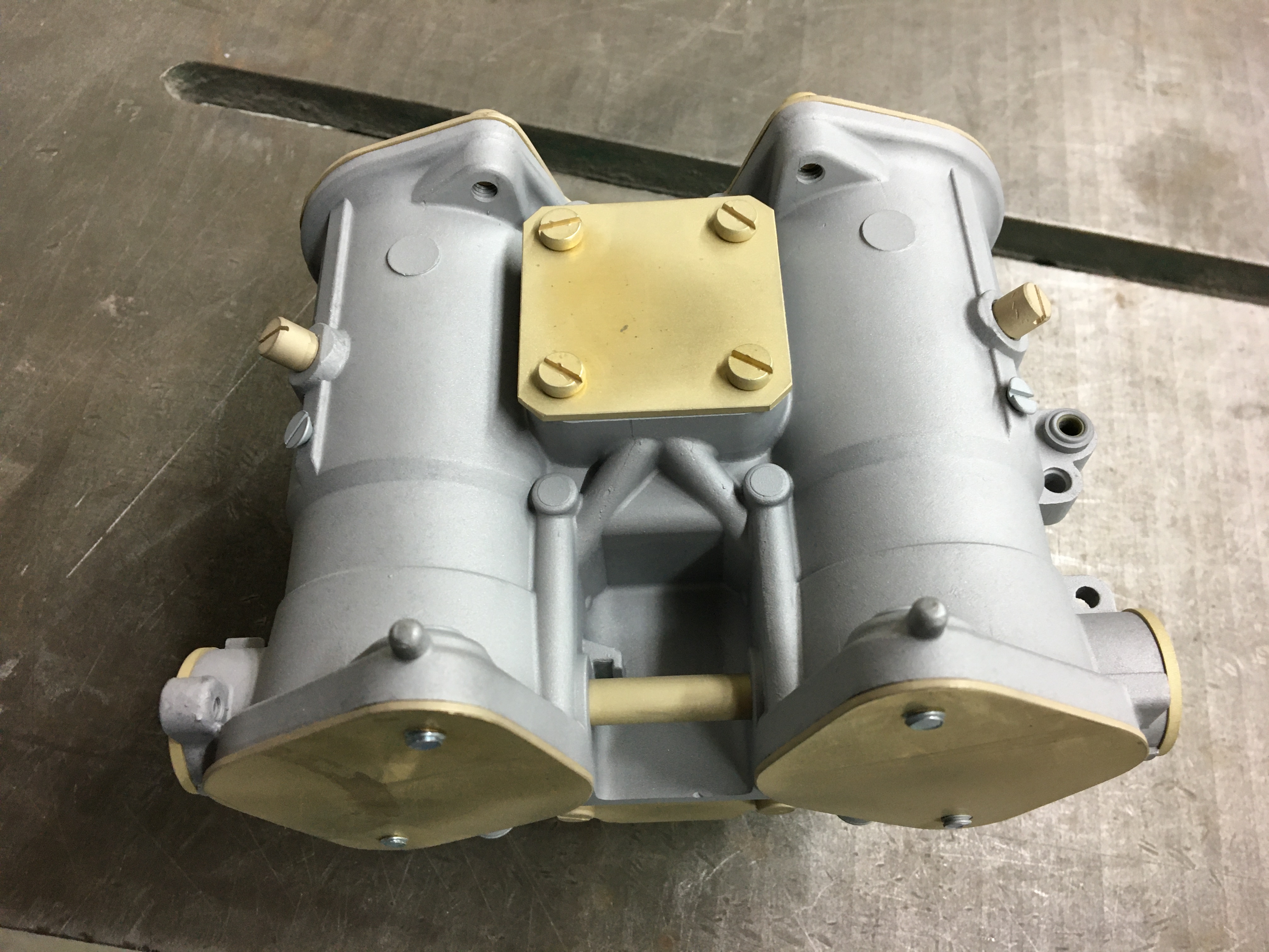

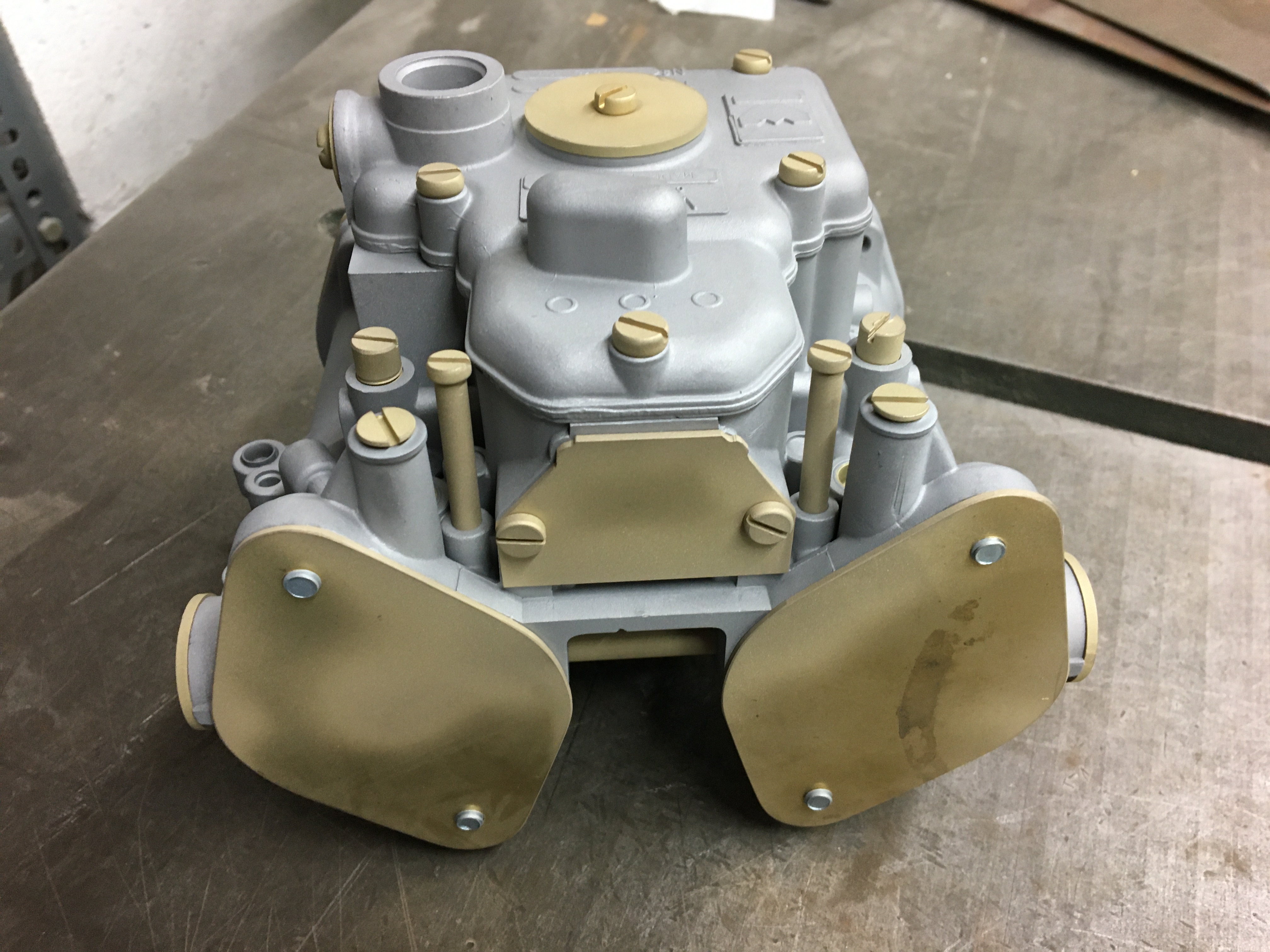

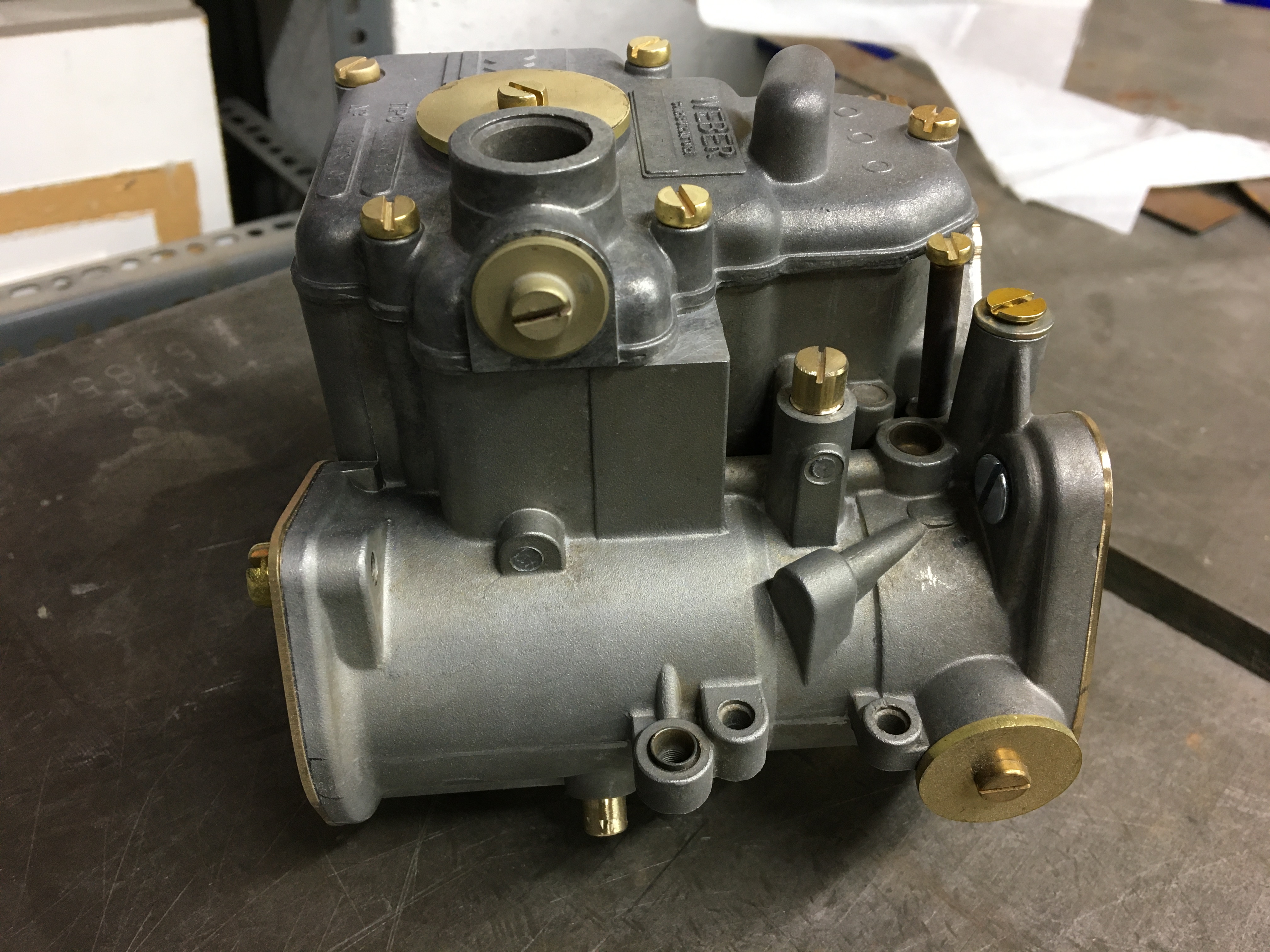

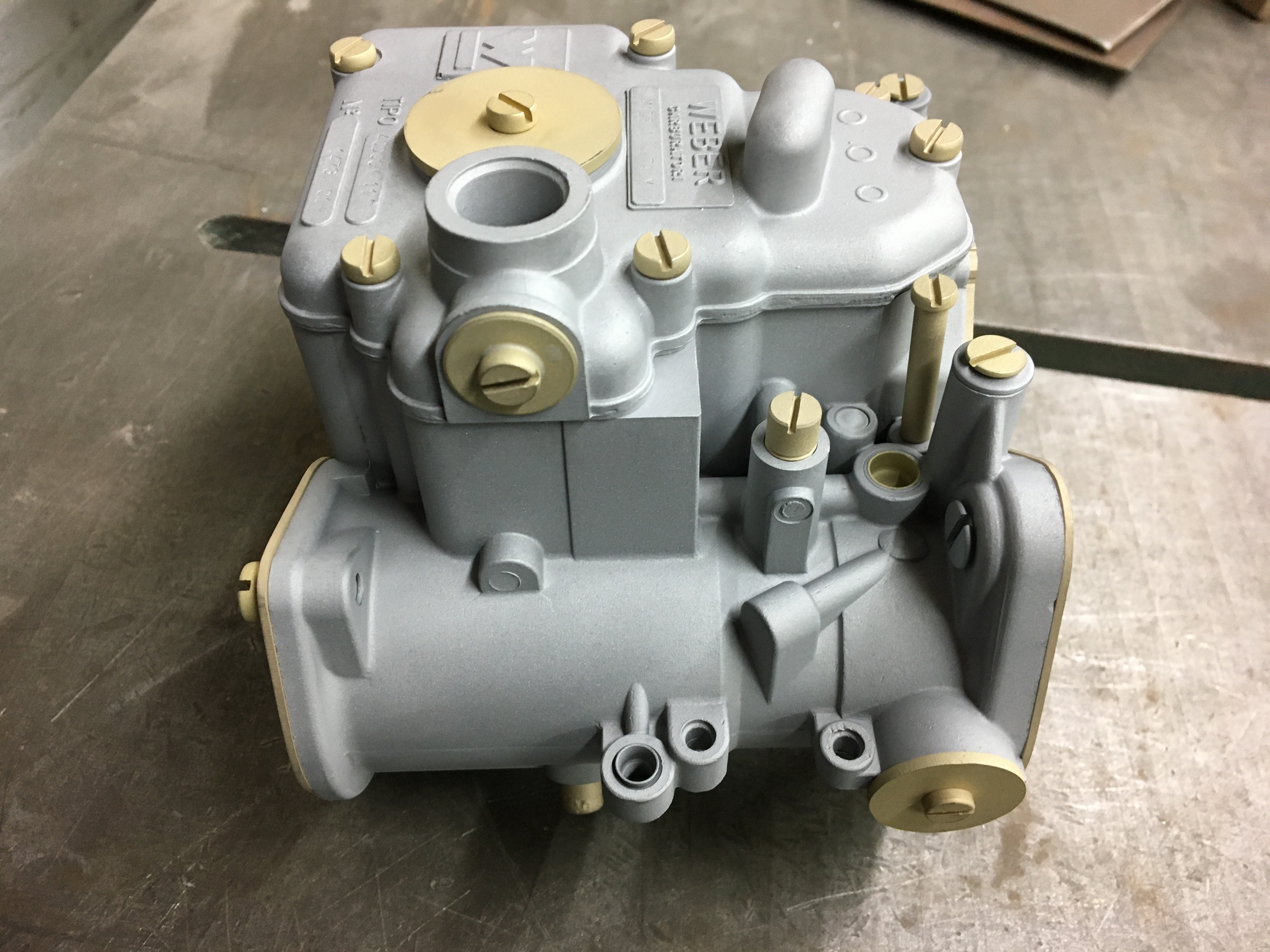

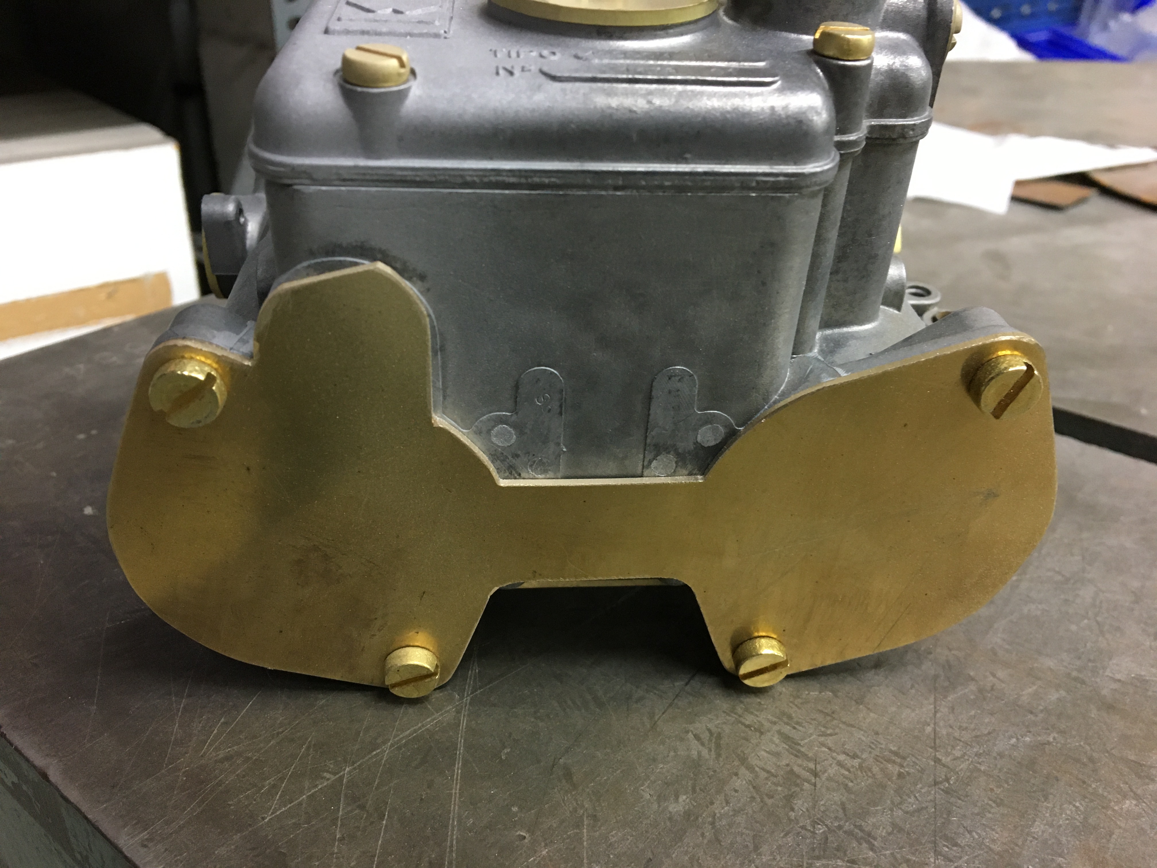

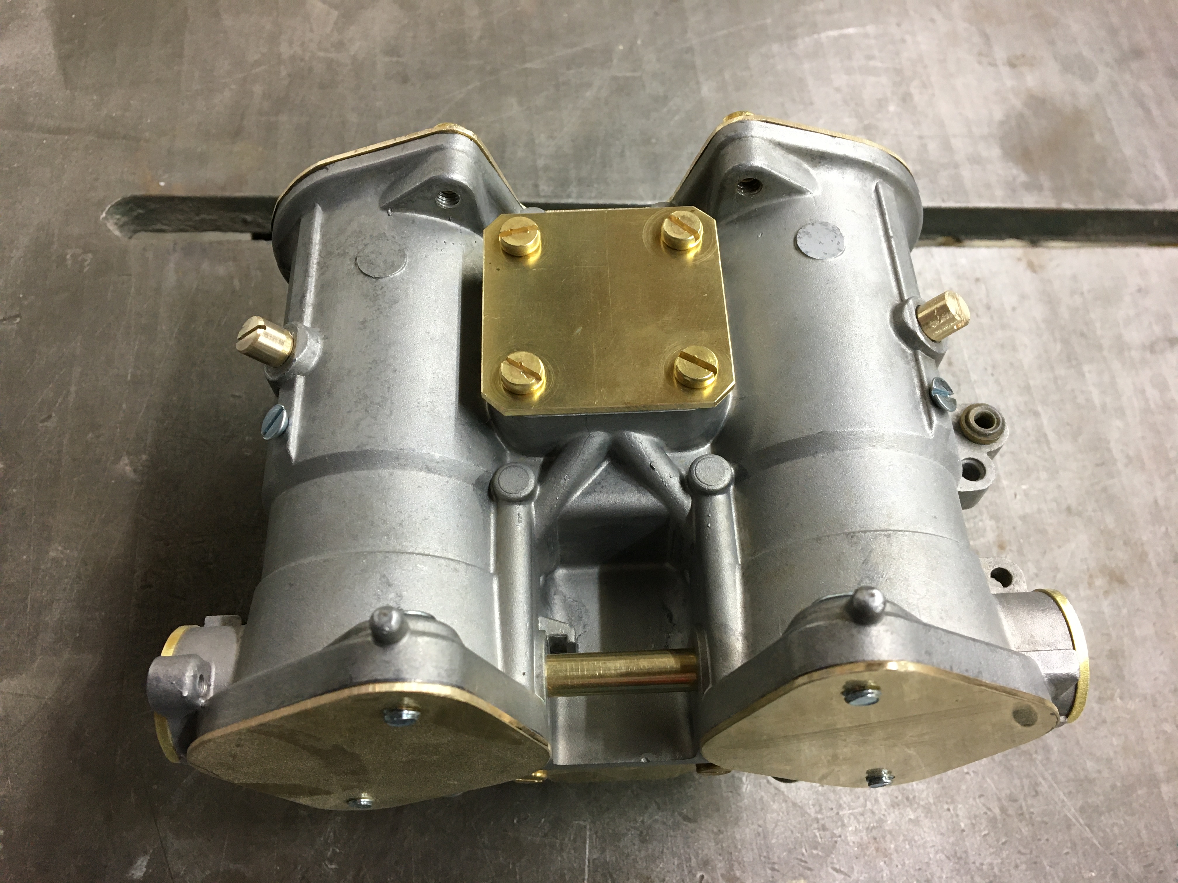

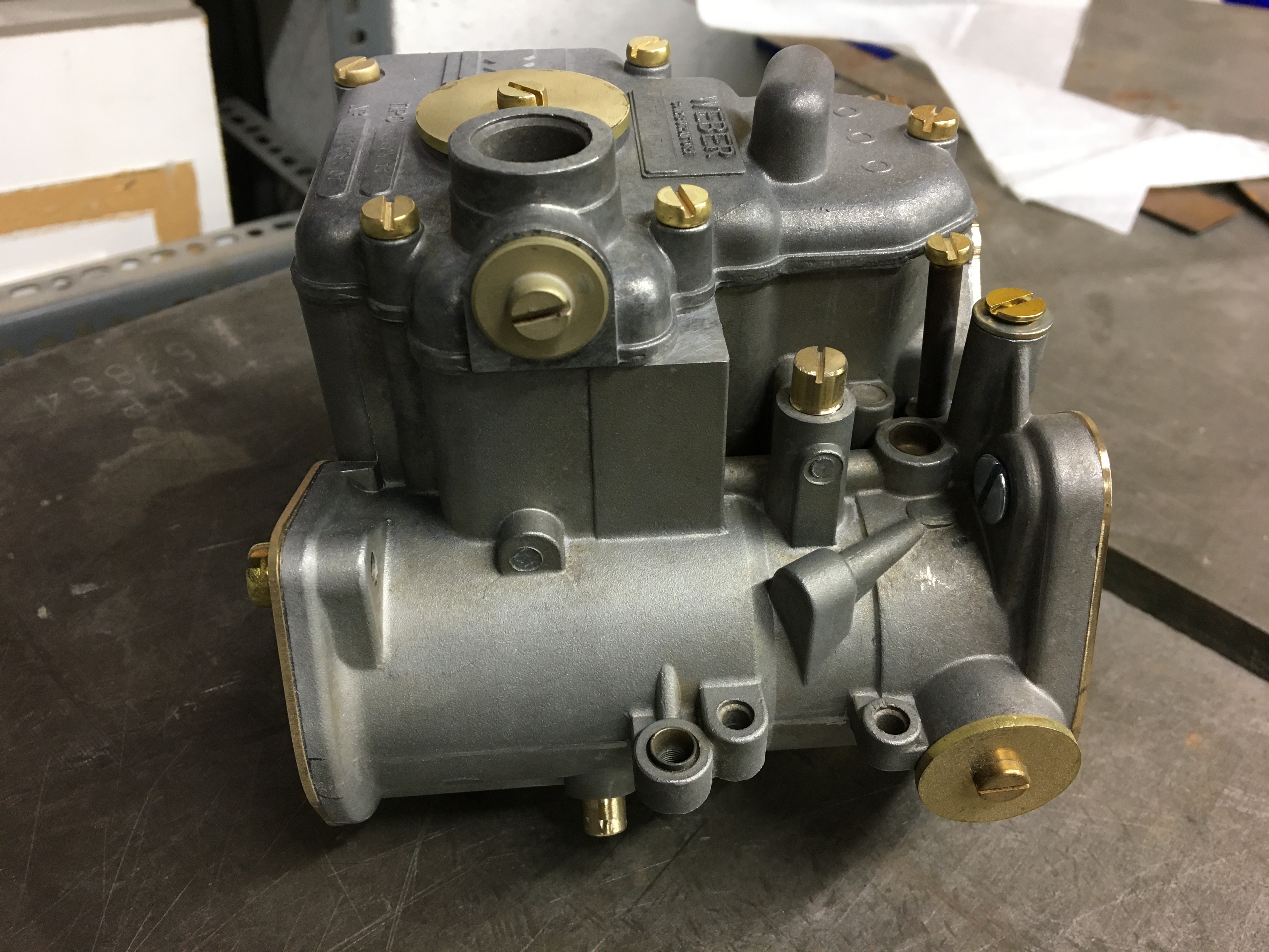

Toujours dans le cadre de mes essais et recherche divers, je me suis fait un kit pour micro biller mes Weber.
C’est plutôt déconseillé de les microbiller car on risque de boucher les tous petit conduits.
J’ai donc bouché toutes les ouvertures. :mrgreen:
Voilà à quoi ça ressemble.
Après microbillage.
