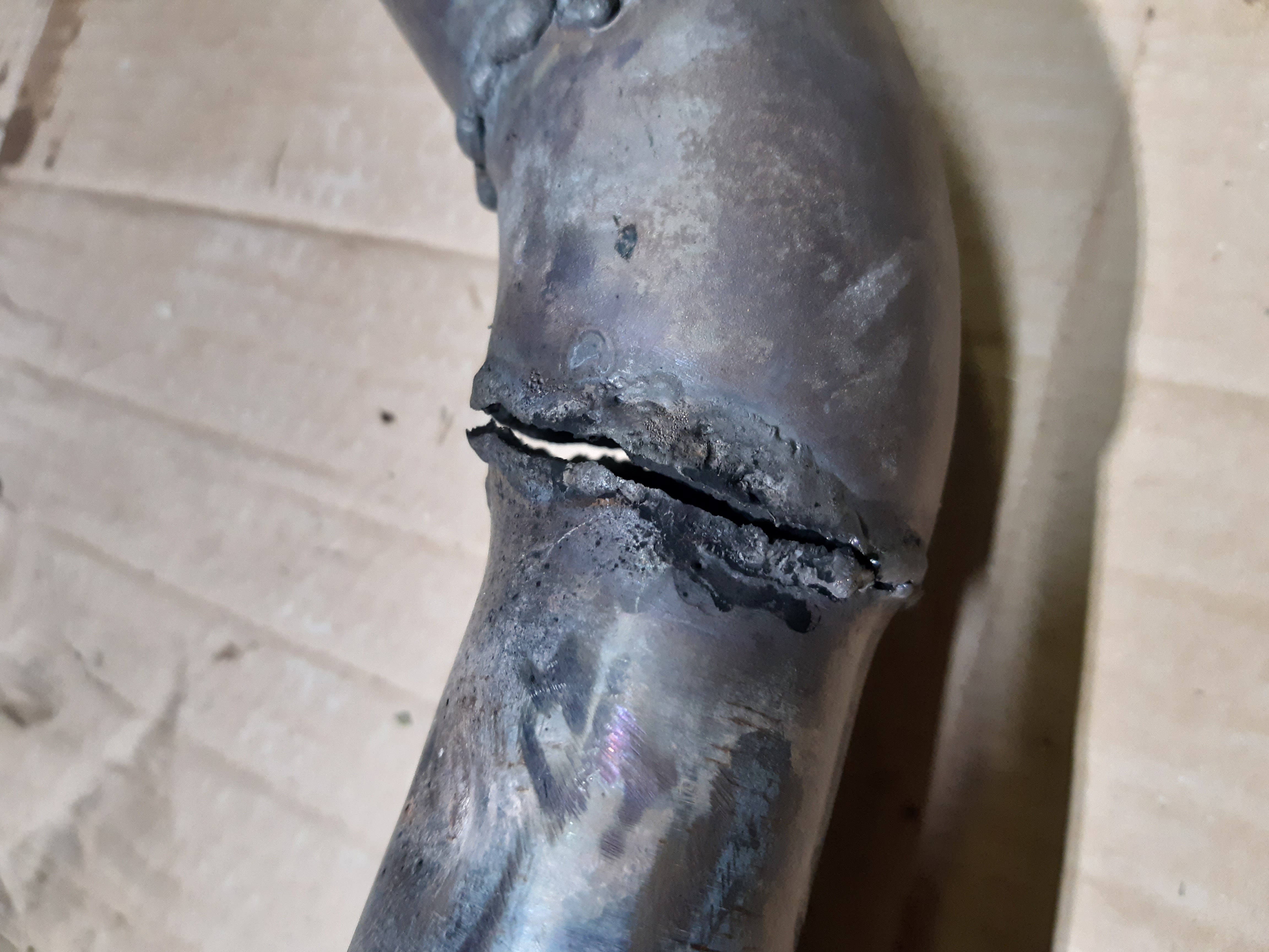

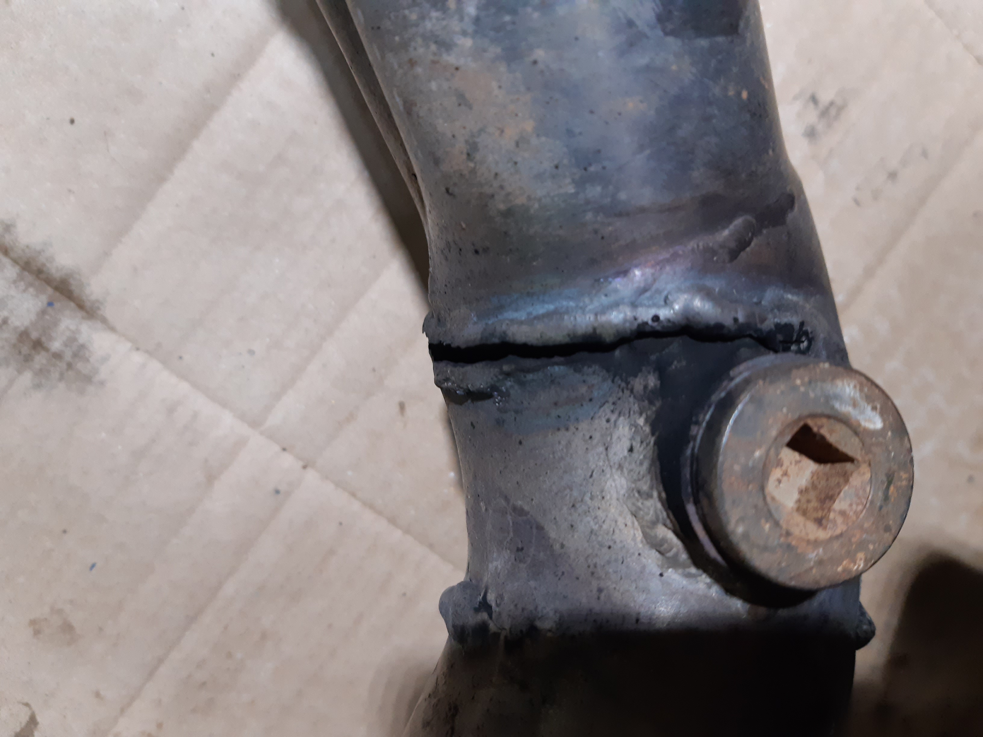

L'image du jour,encore du boulot :crying:
La même crique que là ou je l'avais ressoudé il y a 3 ans,fissuré sur les 3/4 de la circonférence :angry: ,trop de tension sur cette ligne,je vais faire des motifs,raz le c..
En plus obligé de tout demonter pour le sortir ,ça saoule à force <_<

Ha ouais la vache !!!
C’est qui qui tire dessus pour la couper comme ça ? :huh:

Teelck a écrit :Ha ouais la vache !!!
Le poids de la ligne tout simplement "_" je vais rajouter un silentbloc sur la ligne vers l'avant et un renforts sur le col de cygne

Collecteur ressoudé avec une arête de renforts, ce coup ci :ph34r:

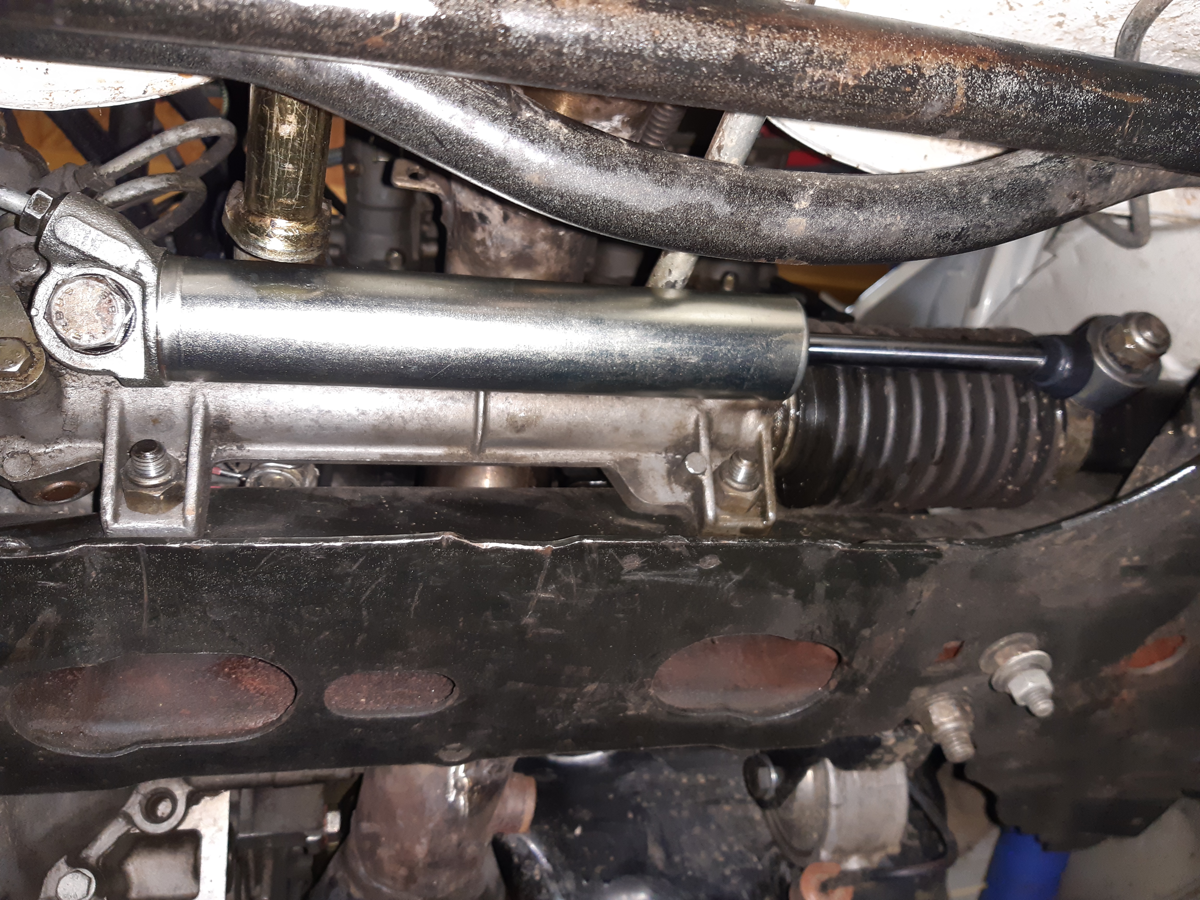

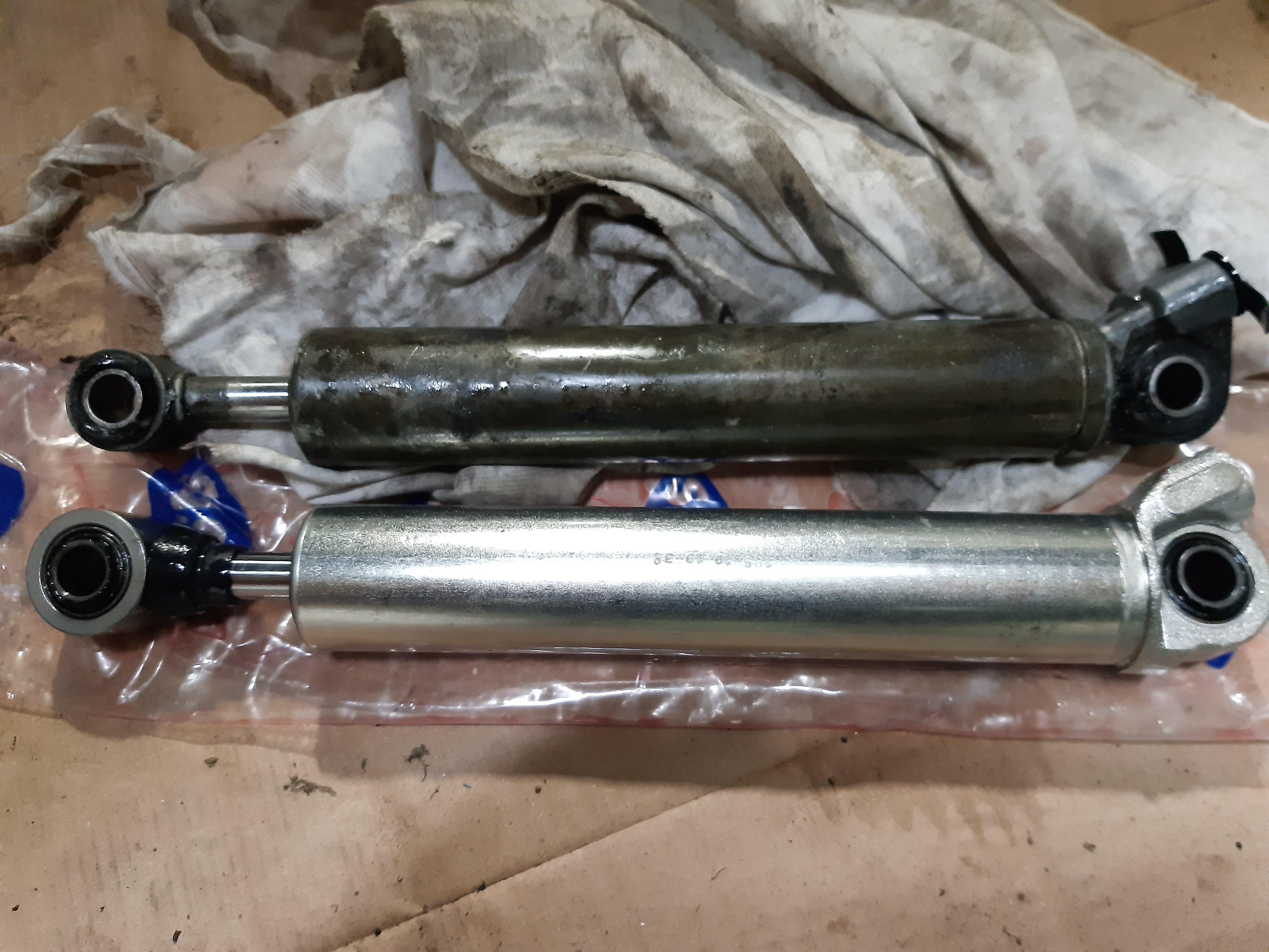

Sinon, remplacement du verrin de da qui suintait depuis quelques temps <_< Voilà c'est tout neuf ,pas de fuites :ok:
