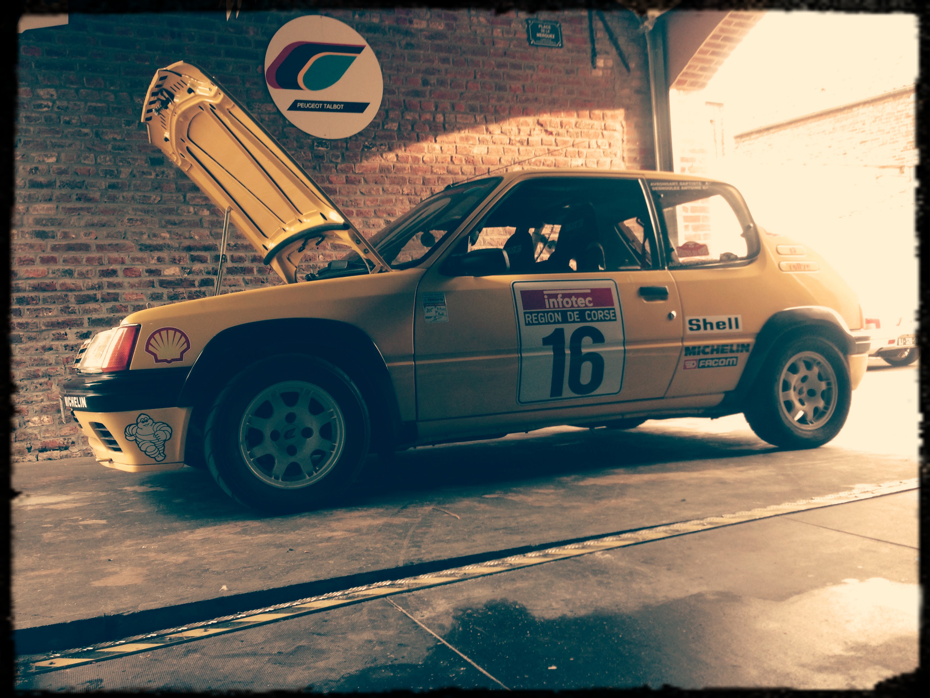

Salut les copains le rodage se passe bien les 400 premiers kilomètres ont été fait, le reste devrait etre fait ce dimanche lors du road book de loeuilly, les manos de pression et température d'huile ont été raccordés et sont maintenant fonctionnels, la fuite d'huile au niveau de la sonde de température d'huile est résolue, il me reste encore un soucis à régler j'ai un claquement quelque part lorsque j'accélère brutalement, j'ai écarté la piste du moteur qui viendrait toucher le berceau ou la caisse, je pense aux ressorts du disque d'embrayage, de tu3, trop faibles qui viendraient en spire jointive et qui créeraient ce claquement mais je n'en suis pas sûr..... En tout cas je n'arriverai pas à régler ce problème pour ce week-end et ça ne l'empêche pas de rouler, le problème ne se fait pas entendre lorsque je roule normalement mais juste quand j'y met pied dedans, donc à suivre.......

bien rentré du road book de Loeuilly ce week end( merci Aur80), la voiture a bien roulé malgré ce claquement que je n'arrive toujours pas a identifié, et en partant dimanche matin, je me suis aperçu qu'en plus de ça, venait se produire une grosse vibration sur autoroute au dessus de 120km/h.....uniquement lorsque le moteur est en charge, rien au point mort, rien en décélération, rien en descente, donc cette semaine j'ai procédé au remplacement de certaines pièces, une par une en commençant par le support de boite et de son anticouple, le claquement et la vibration étaient toujours présent, puis j'ai remplacé l'anticouple avec son silent bloc par celui de l'ancien moteur, et la , la vibration a disparue, la différence entre les 2 anticouples : l'orientation du silent bloc, j'avais remonté le neuf avec les branches a l'horizontal, et celui de l'ancien moteur avait les branches a la verticale, je l'avais volontairement monté comme cela en espérant le rendre un peu plus rigide, mais c'est visiblement ça qui créait la vibration, le claquement est par contre toujours présent mais moins fort
sinon les 1000 premiers kilomètres sont passés, j'ai donc fait vidange moteur + filtre , j'ai également remplacé le couple de pignon de 5e de MA5L par des pignons de MA5S car il y avait une trop grande marche entre la 4e et la 5e, puis remonté le protege carter
la voici donc quasiment prête pour le rallye charlemagne, en VHRS sur lequel nous nous sommes engagé avec Tonio, et ou bab59 viendra nous faire l'assistance à la fin du mois :D
