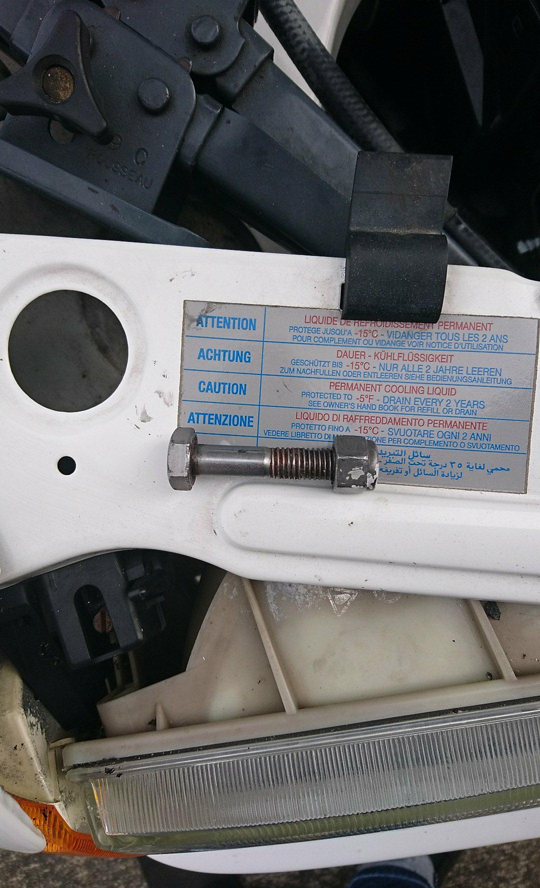

Bebert43 a écrit :Une vis courbée...pas bon signe...
Tu ne trouves pas de jeu entre la rotule et la fusée?
Non mais je me dit que à l'avoir écarter pour sortir la vis.... Je vais recommander un jeu de vis et vérifier tout les serrages...
Robbi a écrit :Sinon, tu as pu faire la vérification de l'ovalisation des orifices de pivots? :unsure:
tu l'as ecarté? t'es sur que tu n'a pas de jeu entre la rotule et son orifice?
Une fois, je l'avais ecarté pour démonter, ça s'est mal goupillé et après j'avais un léger jeu même avec un triangle neuf.. et j'avais meme foirer la vis neuve
et la solution c'était de changer le pivot

Cette après-midi je vais commander deux vis, et des que je peut je regarde ça et vous dit ça :ok:

J'ai été chercher deux vis chez Peugeot, du coup je regarde ça dès que je peut... Mais vue que j'ai juste démonter les vis pour retirer les triangle et cardan j'ai rien fait d'autre.... :ok:

Problème régler <oo>
Ça venait de la vis voiler, serrer sur le pont mais qui une fois poser par terre au sol à du finir d'encastrer la rotule et du coup il y avait du jeu.... Et n'étais plus serré comme au départ, remplacement de celle ci et ça roule :mrgreen: :ok:
