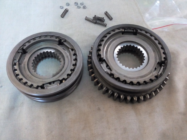

Du coup, j'ai équipé mes synchro et j'ai fini de préparer mon arbre primaire mais surtout mon secondaire.

Piedplanche a écrit :Trop fort ce Bob
J'ai eu un bon prof :ok: :lol: Ca parait logique si on analyse bien tout le montage... Il n'y a que le sychro de 3 et 4 qui a les ressorts qui arrivent à raz.....

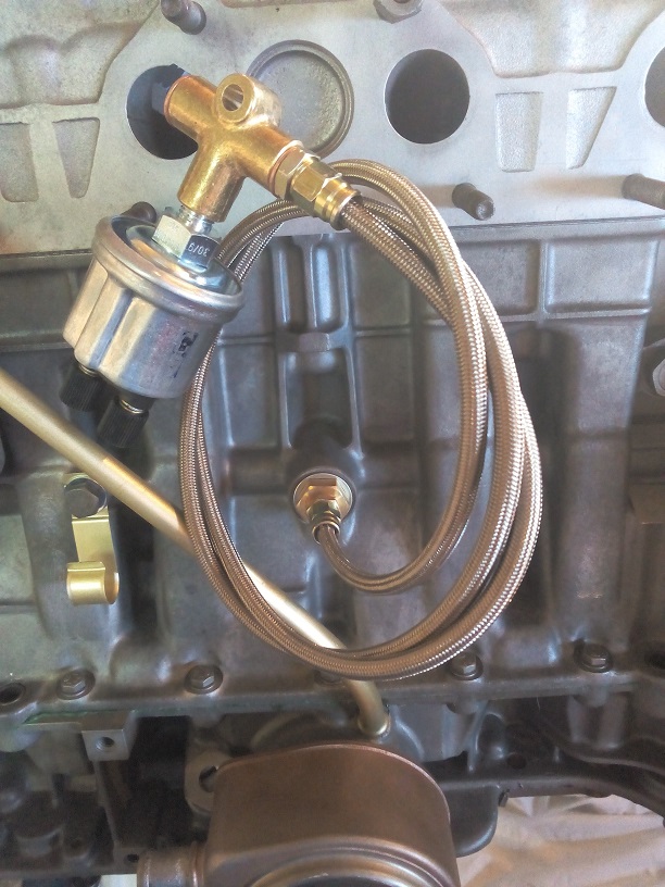

Avec le retour du soleil, je me suis plus occupé du jardin que de la rallye....
Mais sur la fin de journée, j'ai quand même bricolé un petit peu B)
J'ai préparé la sonde de pression d'huile :ok:
Has thanked : 813 times
tu peux pas sortir du bloc avec un coude a 90° bob ? :unsure:
tu arrive quand meme a garder le voyant stop avec cette sonde de pression ?

J'aurai aimé faire un montage comme çà pour avoir la temps d'huile.
Mais j'ai paré au plus pressé. Je verrais quand je serais installé !! :mrgreen:
Oui 2 bornes dont une pour le témoin rouge du tableau de bord :ok:

Met un coude à 90 ! Sinon tu peux utiliser le collecteur pour enrouler le cable de la sonde et eviter qu'il se balade.
Le mano est bien gradué jusqu'à 900 degrés ? :mrgreen:
Messages : 3906
Has thanked : 566 times
Je ne comprends pas trop tout ce que vous racontez :unsure:
Alors oui, cette sonde est équipé d'une borne pour brancher l'alarme :ok:
Pour les 900°, je ne comprends pas, c'est une sonde de pression.... Et pour info, c'est une copie du montage de Jean Luc 13 donc c'est validé :ok:
Pour le coude à 90°, je ne comprends pas pourquoi ???? :unsure:

Message par tony205-106 »
le coude a 90, je suppose que c'est pour te permettre de longer aux plus proche le moteur et de resté ainsi éloigné du collecteur d'échappement

Ton cable sort droit et direct dans les tubes du collecteur ! D'où les 900° :mrgreen:
Un coude à 90° te permet de rester au plus près du bloc et donc au plus loin du barbecue. :)

jean a écrit :Met un coude à 90 ! Sinon tu peux utiliser le collecteur pour enrouler le cable de la sonde et eviter qu'il se balade.
Tu veux enrouler quoi autour du collecteur? :blink: t'es au courant que ca chauffe là ? :mrgreen:

C'est pas moi qui veut enrouler, c'est lui !!! Et il avait pas l'air d'avoir vu qu'avec sa sortie droite c'est ce qu'il s'apprètait à faire ! :lol:

jean a écrit :C'est pas moi qui veut enrouler, c'est lui !!! Et il avait pas l'air d'avoir vu qu'avec sa sortie droite c'est ce qu'il s'apprètait à faire ! :lol:
Ok :D
Jamais fait ce montage, avec les 4/2/1 la sonde est vissee sur le bloc ;)

Je tiens à préciser que je vais monter un 4 en 1 momifié. J'insiste, ce montage a été validé par Jean Luc13..... Je lui fait entièrement confiance :ok: Et si j'ai de la longueur, c'est pour fixer mon T à l'emplacement du cric d'origine B)

Je te conseil de mettre un oeillet pour sortir a 90.
Car j'ai eu le meme montage que toi et apres 2 an d'utilisation, le tuyau c'est perce a cause du collecteur, et le l'huile est parti sur le collecteur momifié et début d'incendie.
Heureusement c'était sur circuit et balouba me suivait et ma fait signe.
