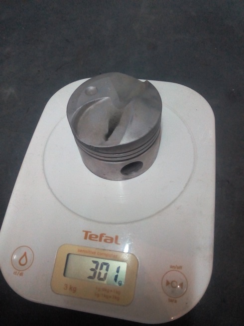

Je vais lever le doute :p
Je viens de peser un piston d'origine.....

Pu.ain ! Ca me troue le c.l !!! :blink: <oo>
Tu ne le montrerai pas, je ne l'aurai jamais cru ! <oo>

Suis bon pour démonter...grrr
Merci bob :ok:
