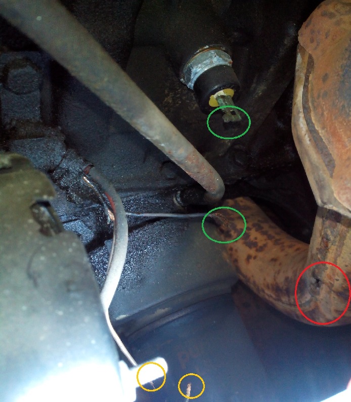

Salut quelques news/ la 309 roule très bien , la 106 aussi et la rallye et bien... aussi mais c'est bruyant. :D
Je me suis penché sur le soucis et voici ma découverte... deux fils débranxché et je ne sait a quoi ils servent... et un trou sur le début du col de cygne...

deja un fil pour la pression d'huile et l'autre vu l'emplacement je dirai excitatrice de l'alternateur
mais tu aurais le voyant batterie allumé ou des problèmes de batterie

J'ai un problème d'interférence qavec l'autoradio c'est tout. J'ai honte le moteur est sale sur la photo :blush:

Ca y est après avoir fini la 309 je me suis attqué la ralloche. j'ai démonter le col de cygne et un pote m'a refait une soudure sur 25cm car c'était félé a la jonction.
J'ai refait les brachement de l'alternateur et de la sonde plus une vidange.
Bilan ca démarre et ca tiens le ralenti, elle va rester sous bâche pour l'hiver en attente de jours plus beaux. :D
