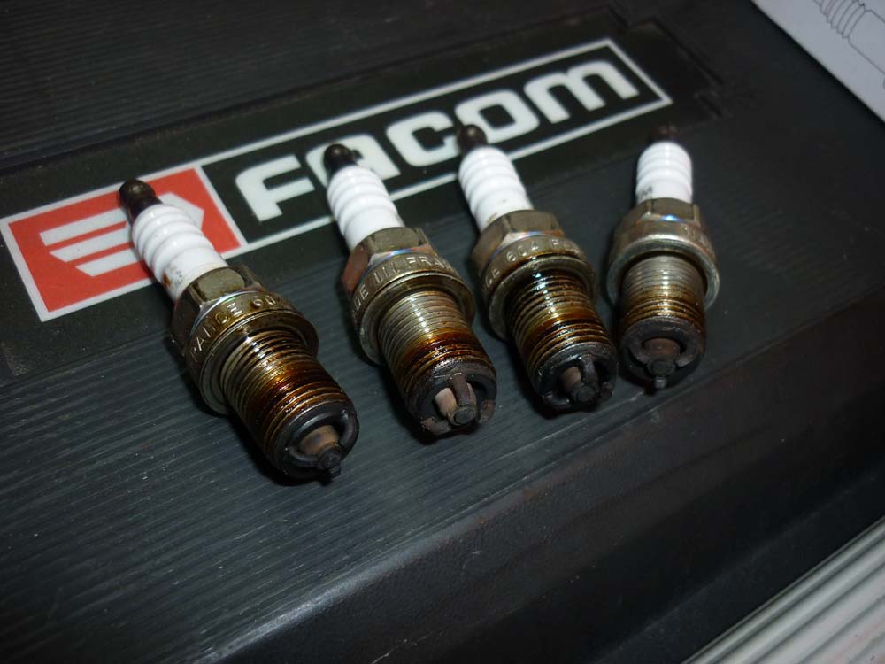

Les bougies qui étaient sur la voiture, je pense que je peux les balancer (11 000km)

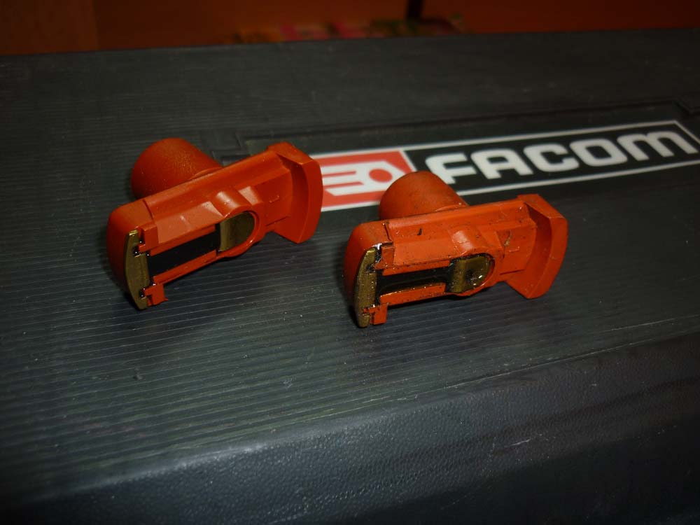

Un doigt tout neuf (puisque moins cher vendu tête + doigt que tête toute seule) et un autre que j'avais du acheté à l'occasion de la même manière
là par contre, vraie question, à conservée ou usée ? dur à voir je sais à distance

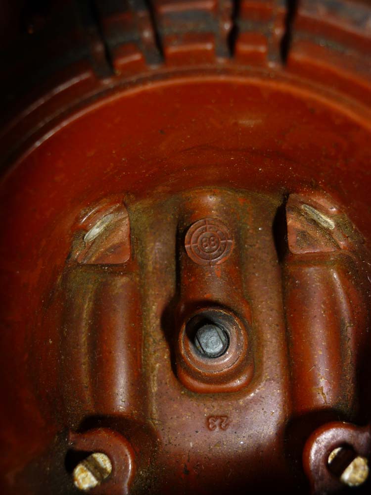

Celle ci par contre a fini à la poubelle, à noté la date de fab'
Je ne sais pas si on peut voir l'état d'une bobine en mesurant son impédance, je pense la garder, si ça peut dépanner non ?
malgré son age avancé ....

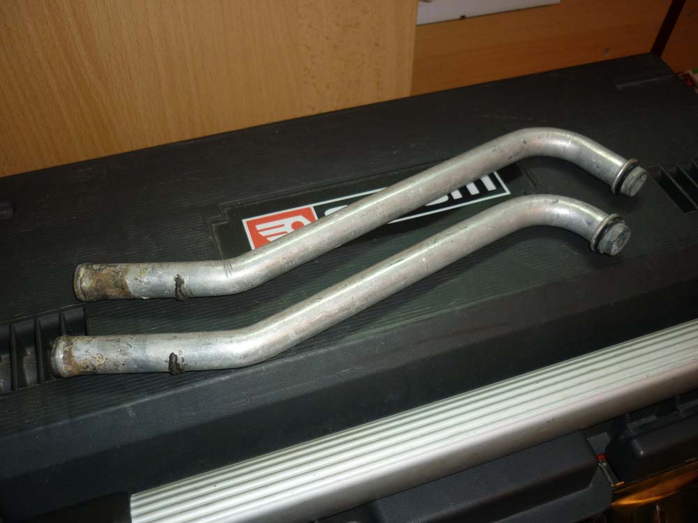

Les tuyaux de chauffages aussi j'ai gardé dans un coin, j'sais pas si ça peut servir
