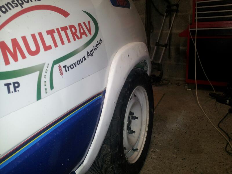

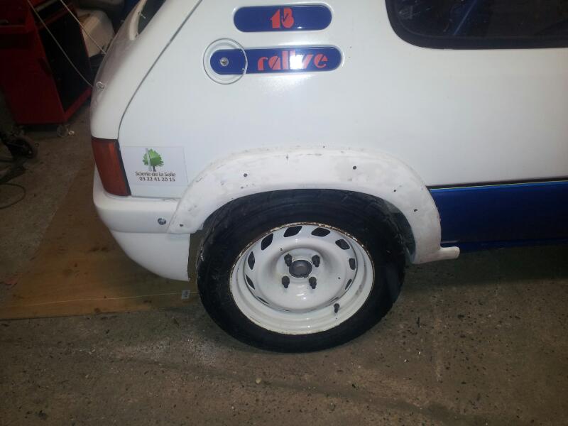

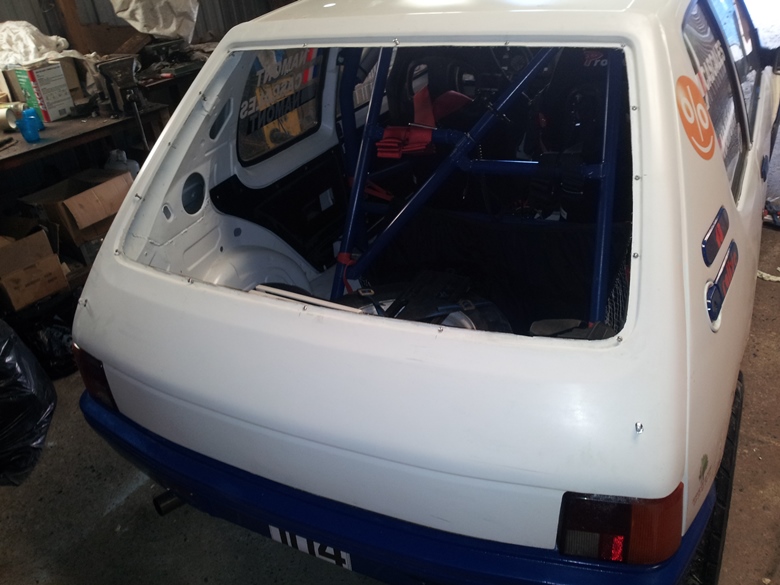

ce week end avec nicolas on a positionné et percé le capot et hayon fibre, restera a les peindre
j'ai également commencé les matrices des extensions av et demoullé celle ar, il y a de la finition a faire surtout sur une.

sympa tes élargisseurs

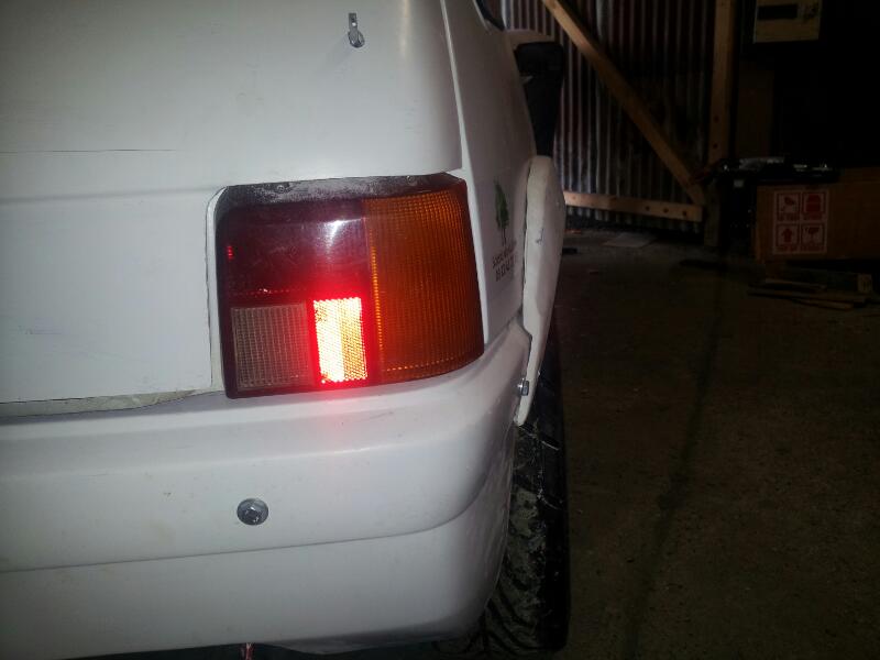

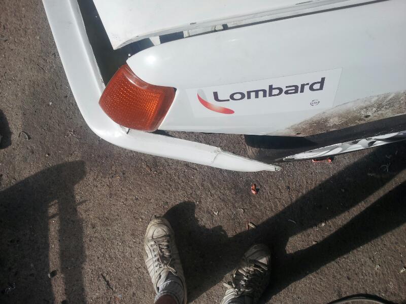

J ai enfin fini de me battre avec les extensions ar.
J ai récupéré les pares chocs fibre
Le gain pour celui ar est de un peu plus de 2kg

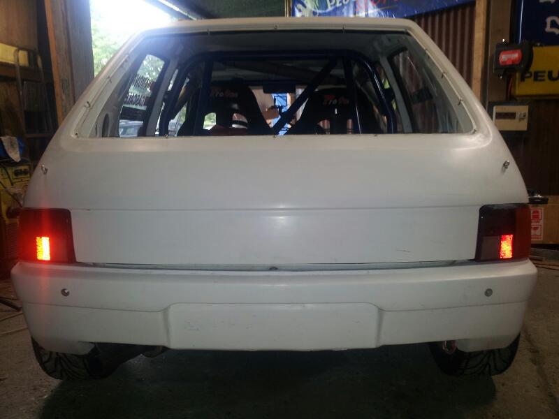

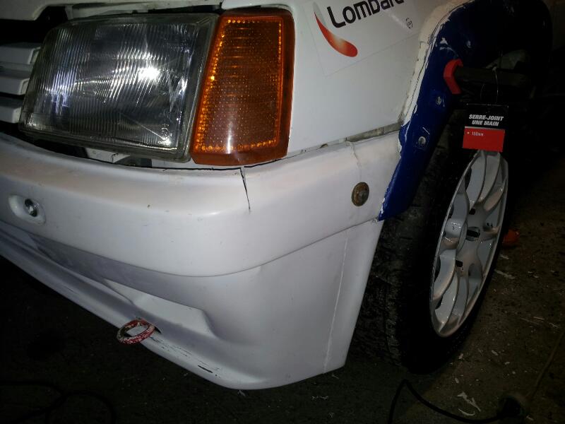

Montage a blanc des elements ar
Je galere avec le pc avant car les retour son trop large

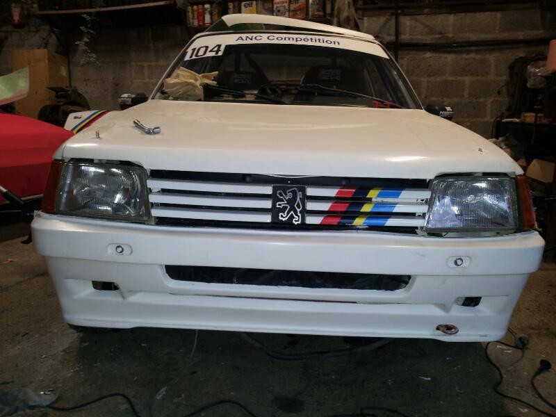

Ce soir apres le boulot je me suis penché sur le pc avant en fait il est prévu pour etre monté avec des ailes larges.
J ai bien galere, obligé de refaire les supports ca c etait prevu de les remplacer par de l alu.
Et de couper sur un cote car la fibre commencé a se fendre.
Il est en place mais il reste de l adaptation afin que ca fasse plus propre et ensuite de la finition (réparé l'entaille).

oui il fait presque 2kg de moins, mais pour le moment j'ai pas fini de l'adapter.
Avec le remplacement des fixations je gagne 2.5KG/pare chocs
Ce n'est pas un mc racing, mais ça y ressemble en look
