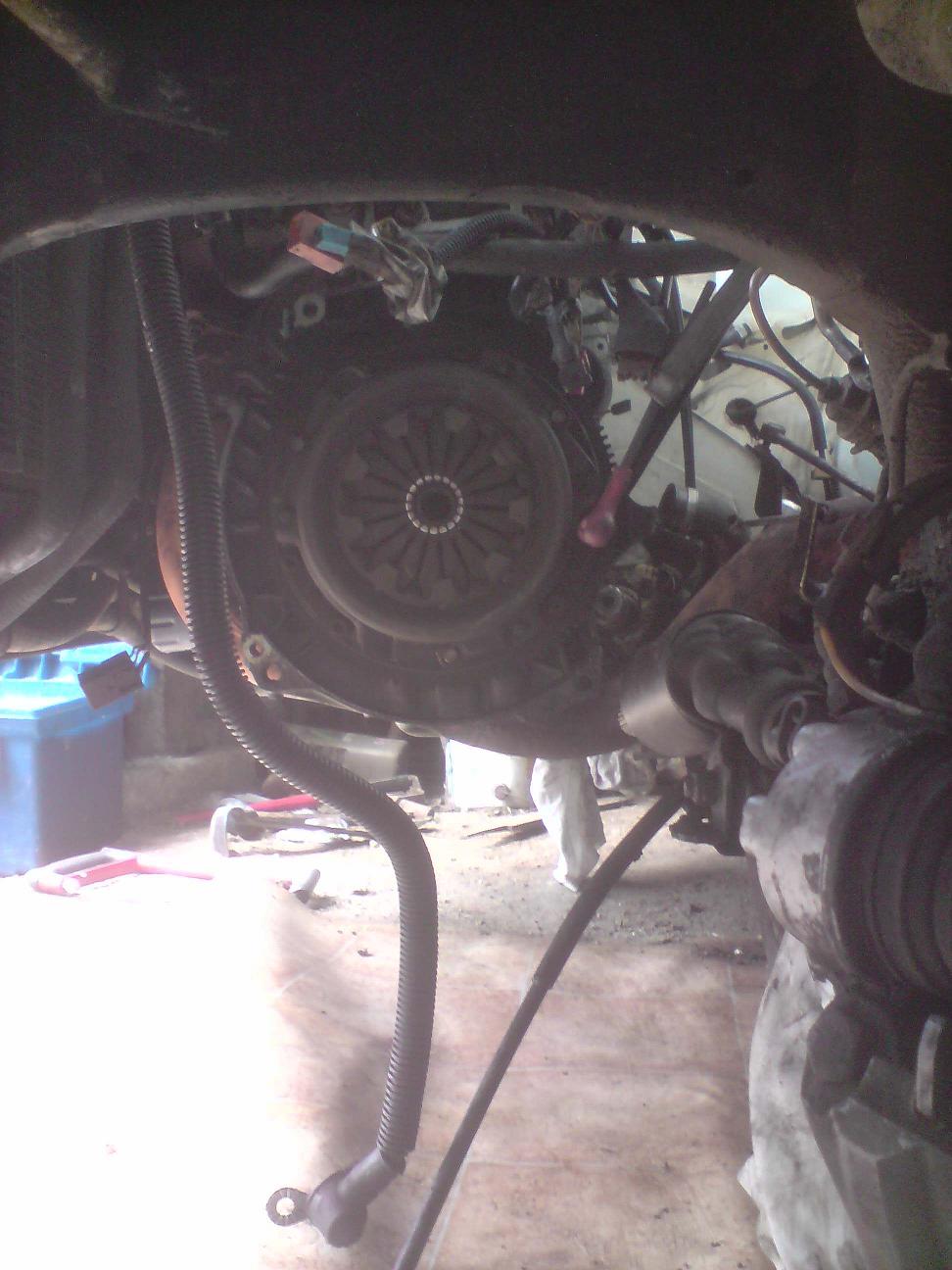

le moteur tien avec une barr antirapporochement et un gros cable. je mettrai des foto pour expliquera ceux qui on peur s'engager dans ce challenge!

J'ai centré l'embrayage avec un outils indispensable a tout mecano confirmé!
un doigt...
et je l'ai mise dedans puis tourné un poil et hop!
ce soir tout est remonter, en la poussant ou reculant ca marche, les itesse s'enclenche.

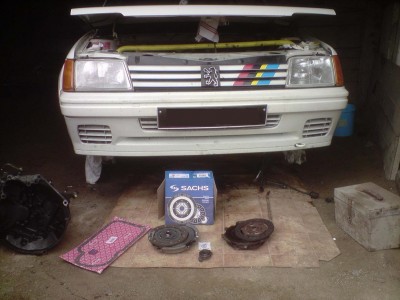

Message par Citroflo »
oui j'ai fait ca sur chandelle réglé au mini facile
la j'ai tout scanner la rta et c trop gros pour passé ca sur le forum c embétant

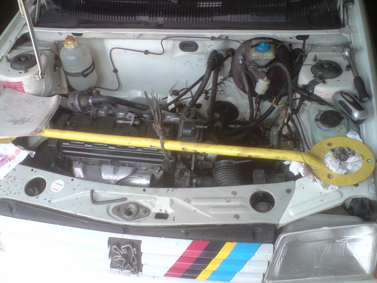

ta barre anti-rapprochement est mal montée... c'est pas là que ça se met :lol: :lol:

La barre enfait j'ai trouver ca pas mal pour porter le moteur! et c niquel! après un cable énorme et deux serre cable trouver par hazard et hop!
