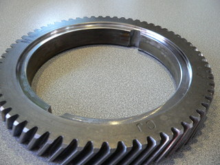

une autre vu sur la couronne
La couronne étant plus épaisse par rapport à la gorge du Quaife où vient se fixer le circlip, il faut usiner celle ci de quelques mm.

boost a écrit :une autre vu sur la couronne
