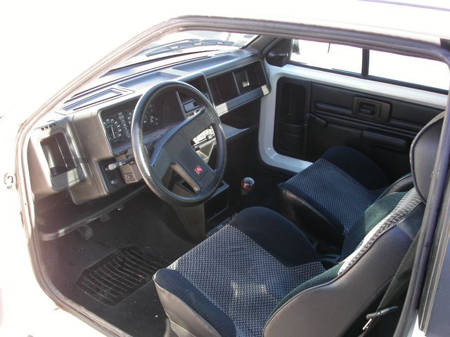

Cela fait bientôt un mois que je m'éclate avec mon jouet, et je voulais vous le montrer ainsi qu'un aperçu du travail qui a été réalisé...Image
Il s'agit donc d'une Ax Sport ph2 de 05/88 avec pack VIP équipée à l'origine en solex...
Je l'ai récupérée en Janvier en Savoie avec 153700Kms au compteur et dans son état d'origine (super important)..., l'entretien semblait +ou- oublié depuis quelques temps, mais la caisse était nickel :ok:

Comme elle ne me convenait pas dans cet état là, j'ai décidé de faire ça :D :
<a href='http://img258.echo.cx/my.php?image=ax23mini9mr.jpg' target='_blank'>Image</a> <a href='http://img258.echo.cx/my.php?image=reas ... ini6ad.jpg' target='_blank'>Image</a>
Pour faire court je passe:
-sur le remplacement des pièces d'usure du train avant (Triangles, silents blocks de barre stab, rotules, coupelles...) et de la boîte (encore merci nico!)
-de la réfection de la planche de bord (merci syntho résine...)
-De la reprise d'un panneau de porte en carrosserie, de la réfection d'une partie de plancher arrière, du polissage des jantes + refixation du kit GT...
-Du shampouinage intégral de l'intérieur (moquette, sièges...), mise en place de nouveaux panneaux de porte, et ceintures à enrouleur arrière (c'est mieux pour fixer les sièges autos des enfants... :lol: )
...et je dois oublier quelques conneries qui m'ont occupé ces 6 derniers mois...pour ce résultat qui me donne un plaisir énorme en utilisation quotidienne...(qui a dit que je suis pas difficile?! :ph34r: :lol: )

edit : c'est quoi ce pommeau de vitesse qui est monté :blink: :blink: :blink:

Merci pour les compliments...ça me rassure surtout qu'aujourd'hui je me suis rendu compte que j'avais sûrement galéré comme un fou avec les Weber à cause d'une connerie :boulet: , j'attends la confirmation pour en dire un peu plus... :lala:
@ Boumbo: raconte un peu l'Ax d'Aubusson..., si elle n'avait pas été aussi loin (impossible d'y aller en train...) c'est celle-là que je voulais..., je pense que tu as fait une occaz en or?! :ok:
En ce qui concerne mon pommeau, je pense qu'il est d'origine... :blink:

tchoupi13 a écrit :En ce qui concerne mon pommeau, je pense qu'il est d'origine... :blink:
L'origine est comme ça...
Mate aussi les panneaux de portes... :angel:
Pas 100% origine mais c'est pas moi qui vais chipoter. :lol:
Elle est largement potable par rapport à ce qu'on peut voir sur le net, et pis les fous qui roulent en ax sport ne sont pas si nombreux. :ok:
Ton starter revient il bien ? Ton tube plastique qui sert d'entretoise est cassé, normalement il fait toute la longueur entre les 2 carbus.

Pour le pommeau c'est une surprise...mais après réflexion je pense qu'il vient d'une GTI comme les panneaux de porte (on les voit sur une photo porte ouverte) qui étaient à l'intérieur quand je l'ai récupérée..., d'ailleurs j'ai changé ces derniers par un modèle trouvé sur une Ax de base ph 2 en casse..., pas conforme à l'origine (bien vu :D ) mais je les ai trouvés sympas et dans l'esprit... ;) (de plus les accoudoirs me rappellent mes 205 GTI... :rolleyes: )
Pour le montage des weber il n'y normalement aucun problème (quand on oublie pas de joints... :boulet:) ils se mettent en lieu et place, j'ai juste adapté la plaque à l'arrière des carbus (les fixations des agraffes supérieures touchent le corps du Weber ) et comme tu as pû le voir (rien ne t'échappe... :lol: ), j'ai coupé le tube plastique, car l'écart entre les commandes de starter est moins important sur les Béberts (ce qui n'empêche pas ma commande de bien fonctionner avec les solex... :ok: )
