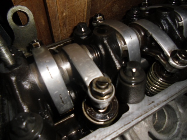

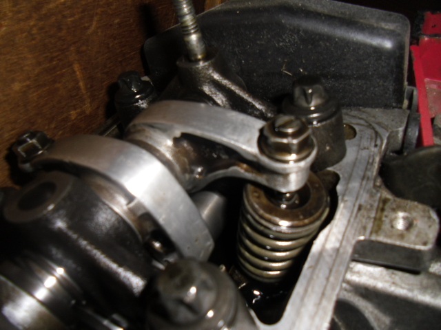

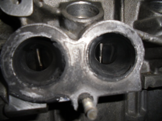

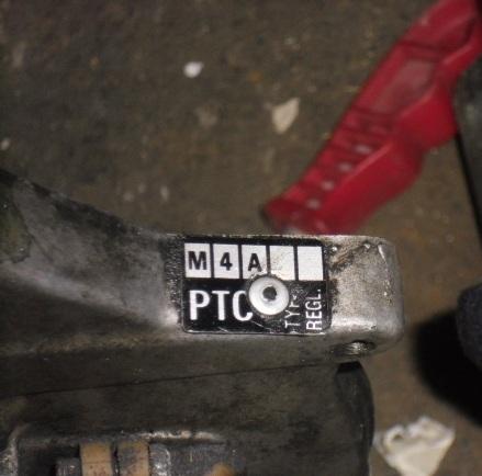

J'ai pris des photos du M4A:
conduits agrandis, enfin je crois,3.5 CMS de diametre, ils sont au moins poli, ça c'est sur, culbuteurs retravaillés, et pour le reste, pour vous, qu'a t'il pu etre fait d'autre sur le pépère?? :huh:
J'ai pas envie d'ouvrir pour voir. :blush:

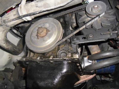

Bonjour,
et bien rien de neuf, elle roule bien, avec des fuites, une vrai " merguez" comme certain dise, mais une bonne merguez, pur porc.
Ma fuite d'huile ne vient pas du vilo, la distri n'est pas graissée, ouuufff. Ca doit venir du carter, qui est huileux tout le tour, a refaire donc.
Si non, et bien moi qui etait habitué à l'injection, suis perdu avec les carbu.
Elle demare bien, ratatouille comme une goupe N, et apres, une fois chaude, et bien LE RALENTI S'EMBALLE. 1500 ou 2000 tours :angry: :angry: :angry:
Mais pourquoi tant de Haine :crying: :crying:
C'a vient de quoi, j'ai tout démonté, soufflé, remonté, pas de prise d'air ( enfin je crois po), j'ai tout déréglé, pour rerégler, idem...
J'ai démonté mes bougies, et bien je suis pas assé riche (électrode toute blanche), donc remis de la richesse, baissé le ralenti, et j'ai plus de vis pour baisser le ralentie, elle est au max <oo> <oo> <oo> <oo> ca me rend dingue cette voiture, meme si c'est un petit grand bonheur de la conduir!!!!
HELP MEEE

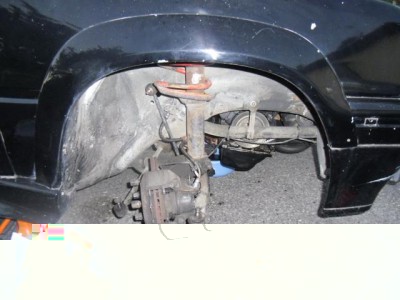

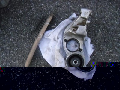

:D hello,
alors une petite rep tant qu'il fait beau, enfin, maintenant, c'est pluie dans les alpes.
alors j'ai changé mon anticouple, le moteur fesait des bons en arriere, la loose, et bien demontage
mise en place au boulo a la presse, et pas eu le temps de remettre de l'huile dans la boite, donc je remettrai en route demain.
Par contre, de l'huile, ben j'en ai de partout, ca va po rouiller :blush:
coté boite, c'est la meme, sauf que ma boite baigne dans l'huile, il y en a autant dessus que dessous????????, il n'y a pas un reniflare quelque par somewhere????
:angry:
Bref, y'a encore du taf.
