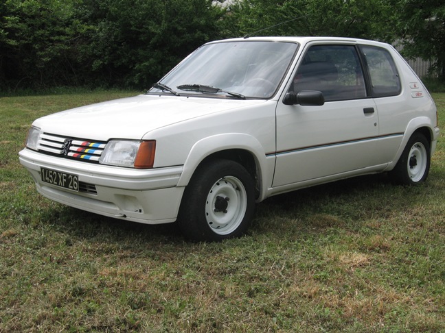

Ma titine avec ces plaques noir.
Pour le moment il y a eu aucun changement. juste une grosse révision des carbus et distribution pompe à eau.
J'en suis a 145 600. En janvier 2006 elle en avait 129 000.

dis donc elle est en super etat ta voiture, surtout à l interieur, on croirai qu elle sors de chez le concessionnaire^^

tres belle mon pti sylvain, bon je la connais maintenant je l'ai meme conduite :bien: mais ca fait plaisir de la voir ;)

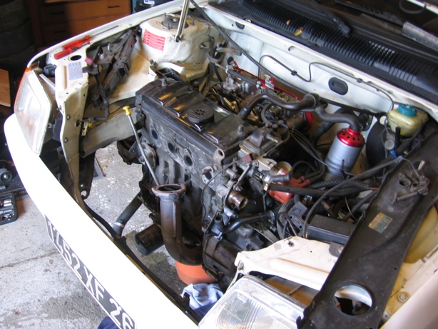

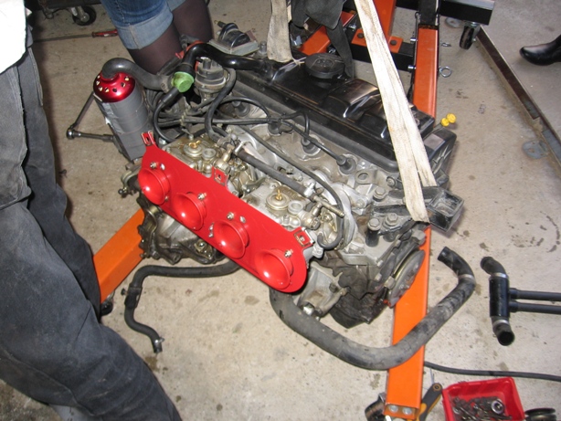

Beaucoup de boulot pour cette hiver. je refait mon moteur à neuf.
voici quelques photos.

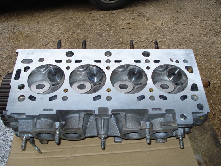

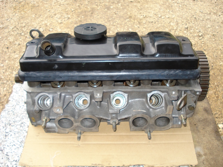

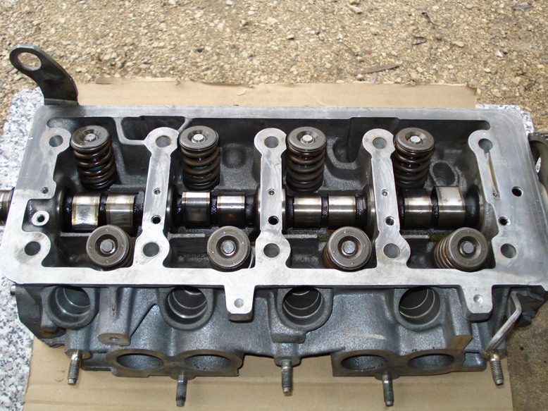

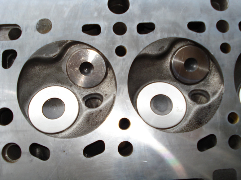

Culasse refaite à neuf
Guide soupape demi lune siege + joins.

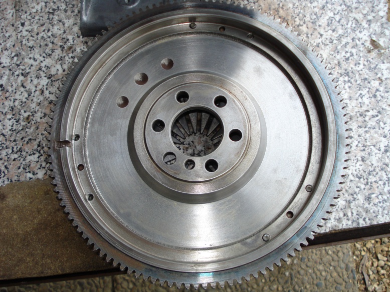

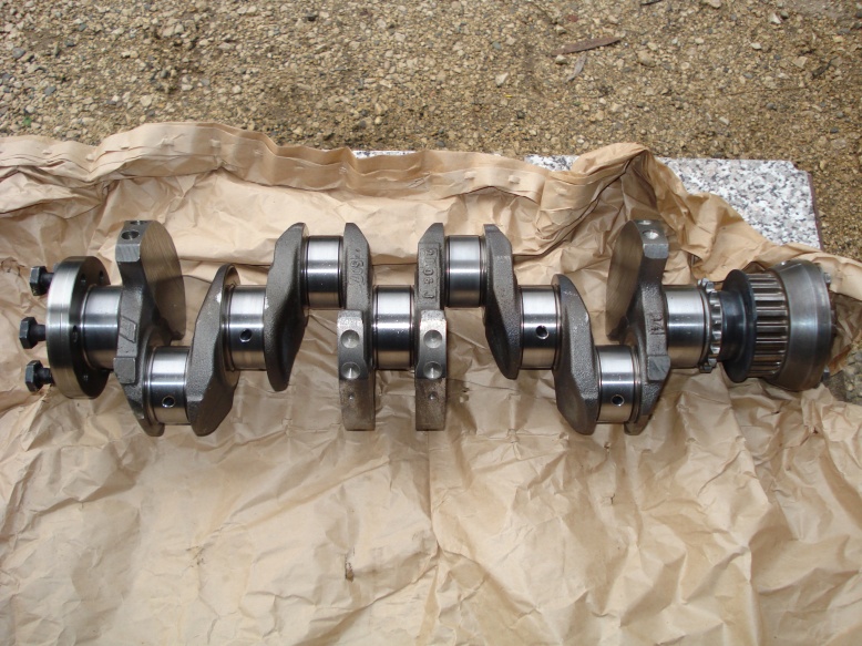

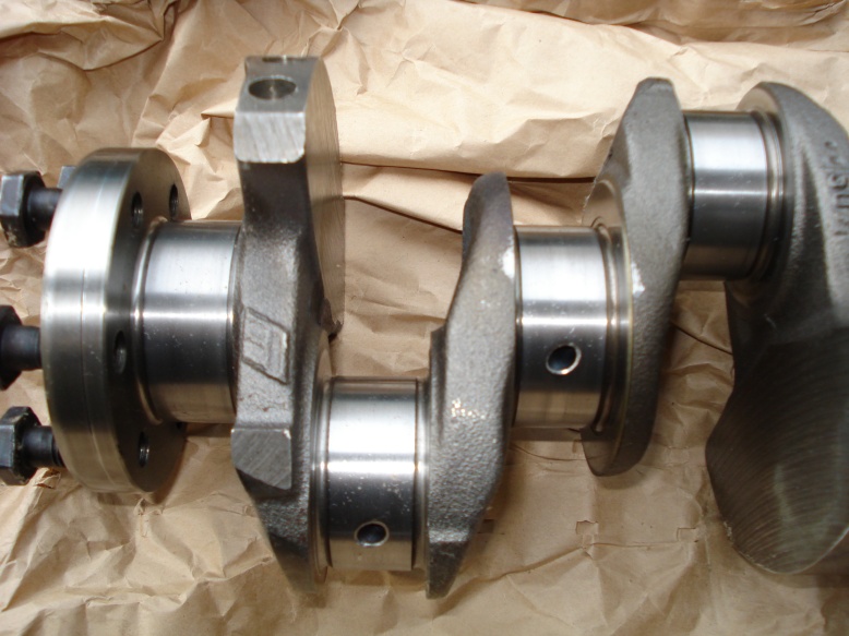

volant moteur allégé

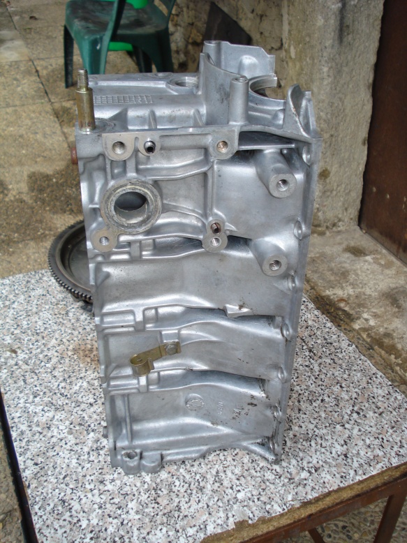

Vilo + volant moteur + mecanisme d'embrage equilibré
Moteur nettoyé

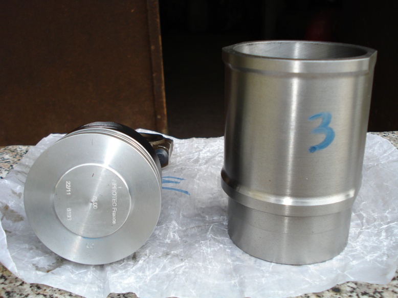

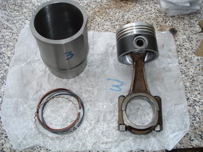

Chemise piston segment neuf
Il ya aussi pas mal d'autres pieces neuve.
Pompe à huile
Pompe à eau
Tête de delco
cable de bougie
ecrou de bielle
kit embrayage complet
kit distribution
