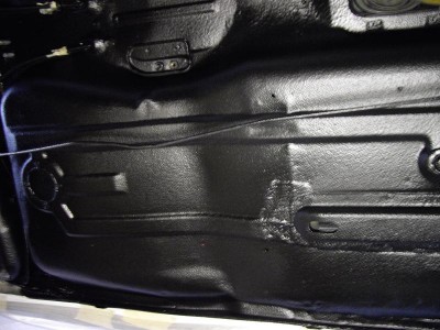

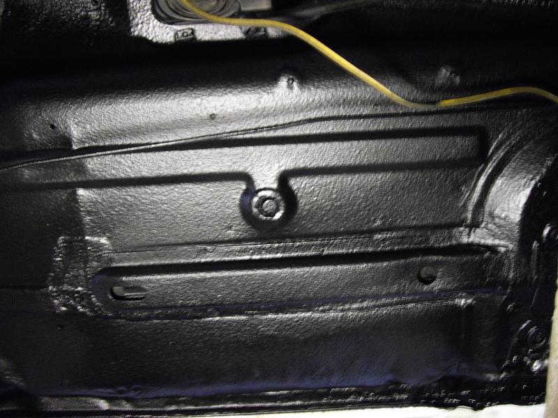

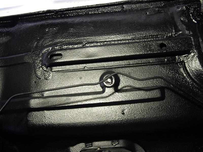

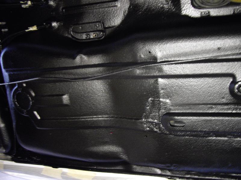

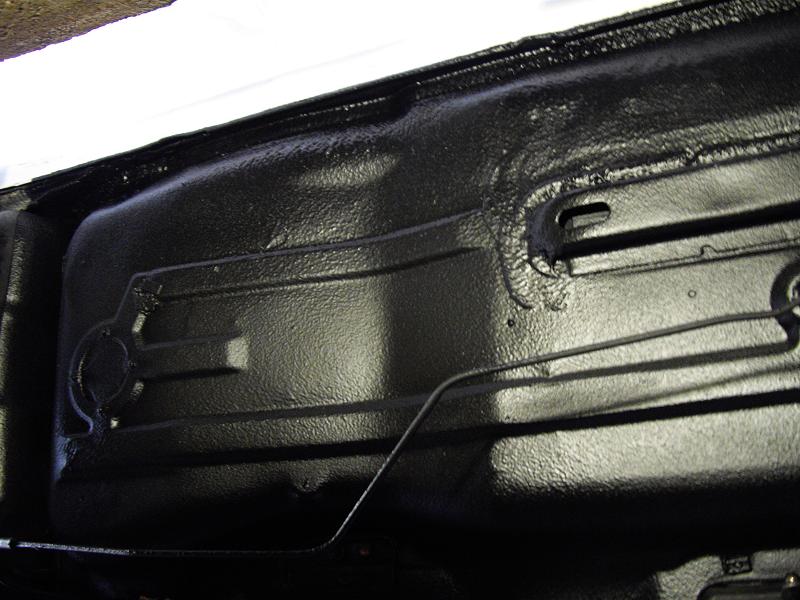

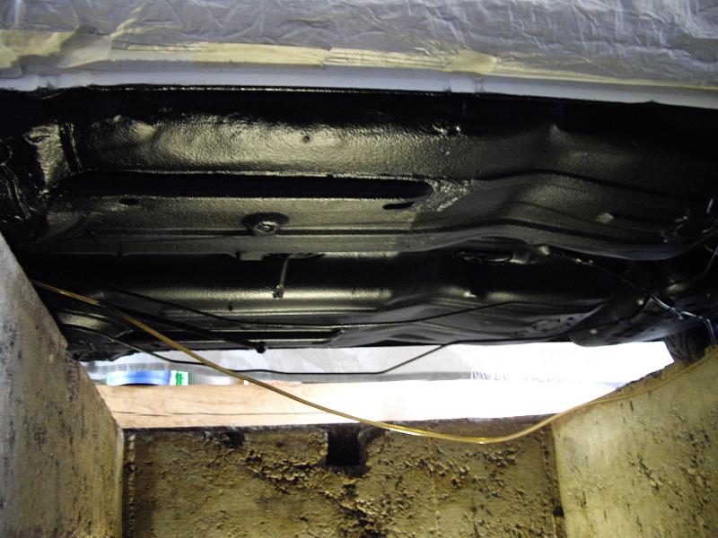

Alors, après une longue et très dure journée de boulot intensif sur le dessous de caisse de la rallye, le blacksonne est passé
Depuis ce matin avec la perçeuse et la brosse métalique, le pinçeau avec un récipient de diluant, j'ai décaper a la tole le dessous de caisse.
Je peux vous dire que c'est très long et pénible
J'ai cacher tout autour du dessous pour éviter que ma carrosserie en prenne, et j'ai passé au pistolet du convertisseur de rouille et après 45 min de séchage, j'ai blacksonné le tout avec 4 cartouches.
J'ai fini le tout ce soir et je suis crevé
J'avais démonté la ligne grN et les durites d'essence et la tuyauterie de frein qui longent la caisse pour faire ça proprement
Bon allez, place aux photos

fonce58 a écrit :salut Djo, juste un cht'ite question, sa tien la peinture sur la ligne?
J'avais peur mais ça tiens
La bombe haute tempréture n'avais mème pas tenu aussi longtemps alors, je le certifie, la peinture auto carrosserie tiens sur les lignes déchappement
Après, je ne certifie pas une durée définitives mais une chose est sure c'est que le processus de rouille est nettement ralenti

Donc je ferrais le même procédé bientôtdjodesign03 a écrit :fonce58 a écrit :salut Djo, juste un cht'ite question, sa tien la peinture sur la ligne?et ouai ça tiens
J'avais peur mais ça tiensmème sur le pare-flamme
La bombe haute tempréture n'avais mème pas tenu aussi longtemps alors, je le certifie, la peinture auto carrosserie tiens sur les lignes déchappement![]()

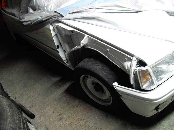

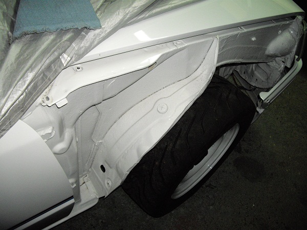

Je viens aux nouvelles, pas forcément bonne mais bon....
Il y a quelques semaines il m'est arrivé un incident
Mon père ayant eu la bonne idée de pendre son "coupe-branche" après le mur a coté de la rallye....
Je vous laisse devinez la suite
paaaafffff sur l'aile avant droite
Je lui ai fais la gueule sur le coup mais bon c'est pas comme si la caisse avait fait des tonneaux donc et bien la solution: a démonter et a repeindre....
C'est pour cette raison que je NE ME SUIS PAS ENCORE INSCRIT POUR LA CONCENTRATION
Je ne sais pas vraiment si elle sera prète donc je n'allais pas envoyer un chèque sachant que je ne suis pas sur de pouvoir venir
mais l'envie y est donc, j'ai racheté 4 extensions neuves (car les autres ont les fixations qui ressortent
J'ai préparé les extensions: ponçé, apprété et ponçé a l'eau et j'ai démonté l'aile avant et j'y ai enmené ce soir a la carrosserie...
Je récupère ça dans la semaine et je remonte tout ça et passage du controle technique.
J'aimerais tant venir a la concentration mais les inscriptions sont "close" donc je pense que c'est rapé pour cette année encore
Pourtant je pense qu'elle serait prète pour mais bon.
J'ai pas osé vous dire que je l'avais abimé car j'avais déjà assez de peine a me ruminer
Voilà, je vous souhaite une bonne soirée.

fifi a écrit :bon, c'est dommage , mais ça n'a pas l'air si grave, une petite fracture et elle sera vite sur pieds....
Non, c'est pas si grave.
ça fait comme si c'était un grélon qui était tombé dessus mais le problème est que c'est pil-poil sur l'arète supèrieure
Et heureusement que par dessus ma bache, je mets une couverture super épaisse sur le capot et aile avant, une autre sur le toit et une autre pour le hayon
J'ai des chats donc on ne sait jamais, une glissade => des griffes => une peinture => des rayures... donc la solution: des couvertures...
