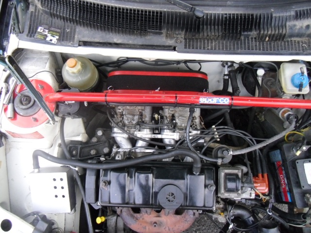

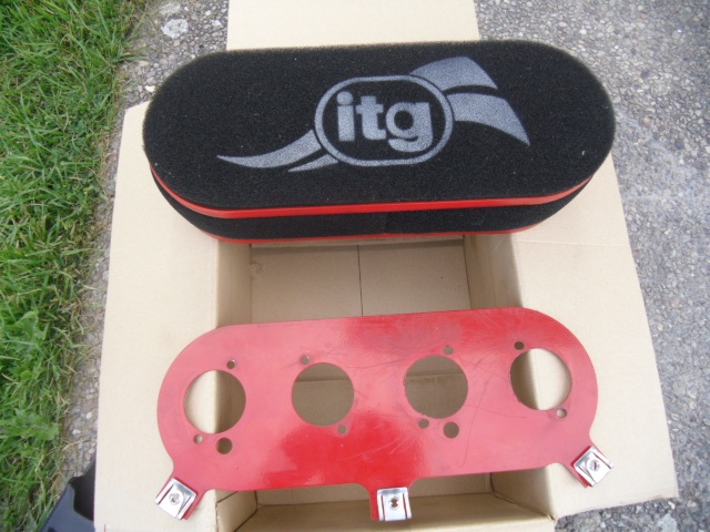

Bonjour bonjour,

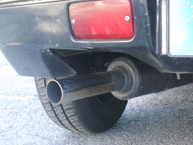

et bien je l'ai reçu Avec la ligne groupe N sans intermédiaire, le son est terrible, bien plus sympa que mes GTI
Je l'ai mis en place, de suite, ca ressemble maintenant a une vrai rallye, a part la couleur, les jantes l’intérieur.
Mais bon, c'est déjà po mal, même quand je vois le boulot de certain

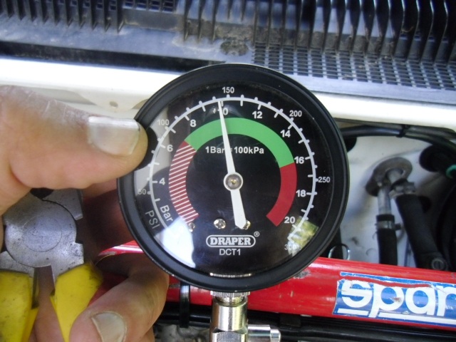

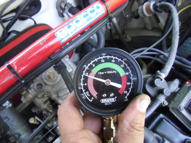

205 Rallye, si si Rallye prise des compressions oupps

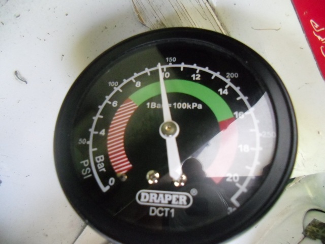

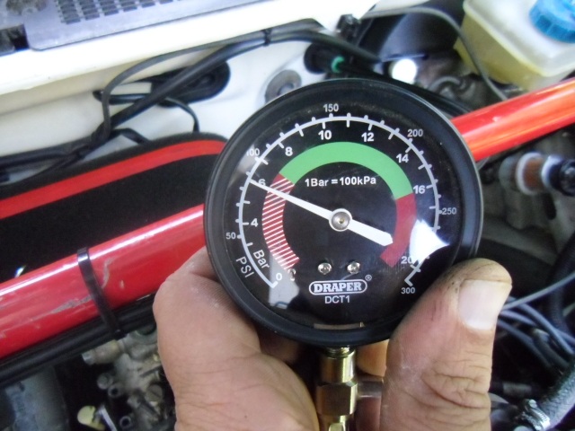

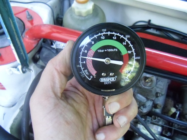

Bonjour, sous cette chaleur quasi enfin il fait chaud, je vais aller me baigner au lac, mais mais mais d'abord: la rallye.
J'ai pris mes compressions:
verdict: c'est moche, très très moche. Je vais voir le réglage des culbuteurs
Un spécialiste off course de rallye est venu a la maison, et enfin, enfin la synchro est po trop mal, c'est deja ca.

Re: 205 Rallye, si si Rallye
tu as pensé a ouvrir laccelerateur a fond pendant la prise de compression? Si lair ne rentre pas ds les cylindre tu peux pas la comprimer
- Messages : 292
- Enregistré le : 01 oct. 2009, 21:06
- Localisation : haute savoie
- A remercié : 3 fois
- A été remercié : 12 fois
a BEN NON!!!!!!!
ben rebilote, j'y retourne de suite.

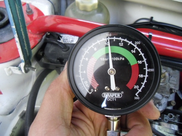

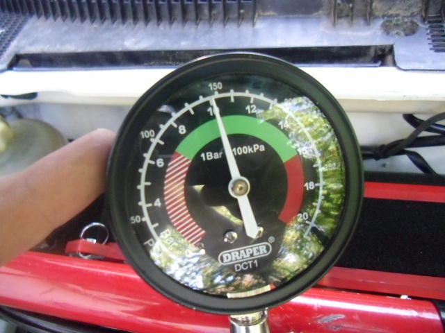

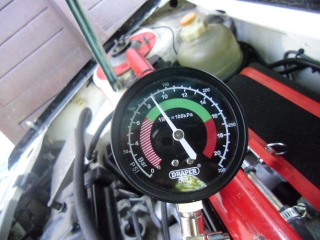

HAHA,
merki pour le cou de l'open bar pour l'air, savais po
c'est mieux, donc je pense que le moteur est en bonne forme. Voila, encore merci, je ne vais plus rien toucher jusqu’à jeudi pour le CT
Je voulais aller au feux vert du coin pour le Control de la pollution mais bon, j’hésite.

- Messages : 2672
ah ben il va plutôt bien ce moteur
pour le CT tout depend si le controleur est indulgent ou pas, moi perso on l'a regler sur le banc la polution (penser a bien se souvenir de combien de tour tu bouge tes richesses pour les remettre bien après
mais je pense que pas tous ne le font :/

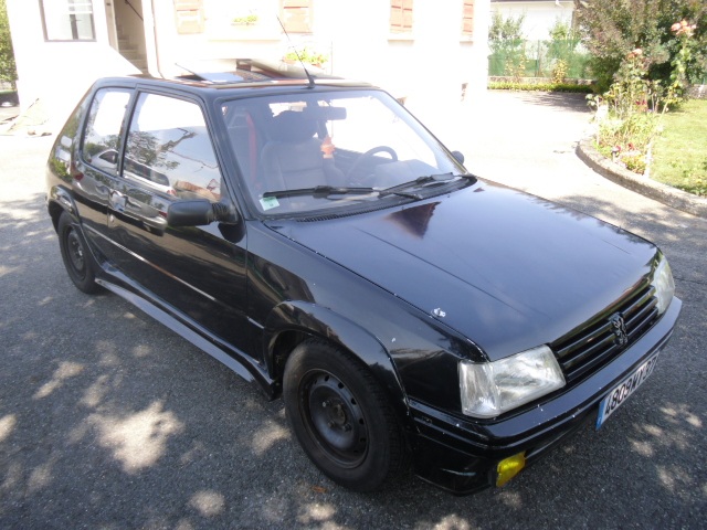

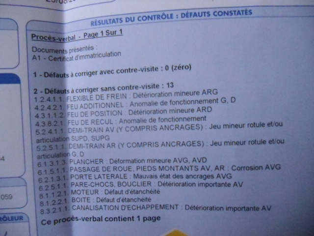

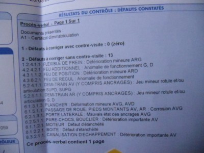

Bon ben CT OKI
Il l'a épluché comme une 207 neuve, pour la regarder repartir, et son collègue a discuté rallye 10mn, avec le fameux: ho, une rallye!!"
Il m'a dit pas de rouille, voiture en bon état. Voila, maintenant, elle est a vendre, mais aucune idée du price, donc on verra.
