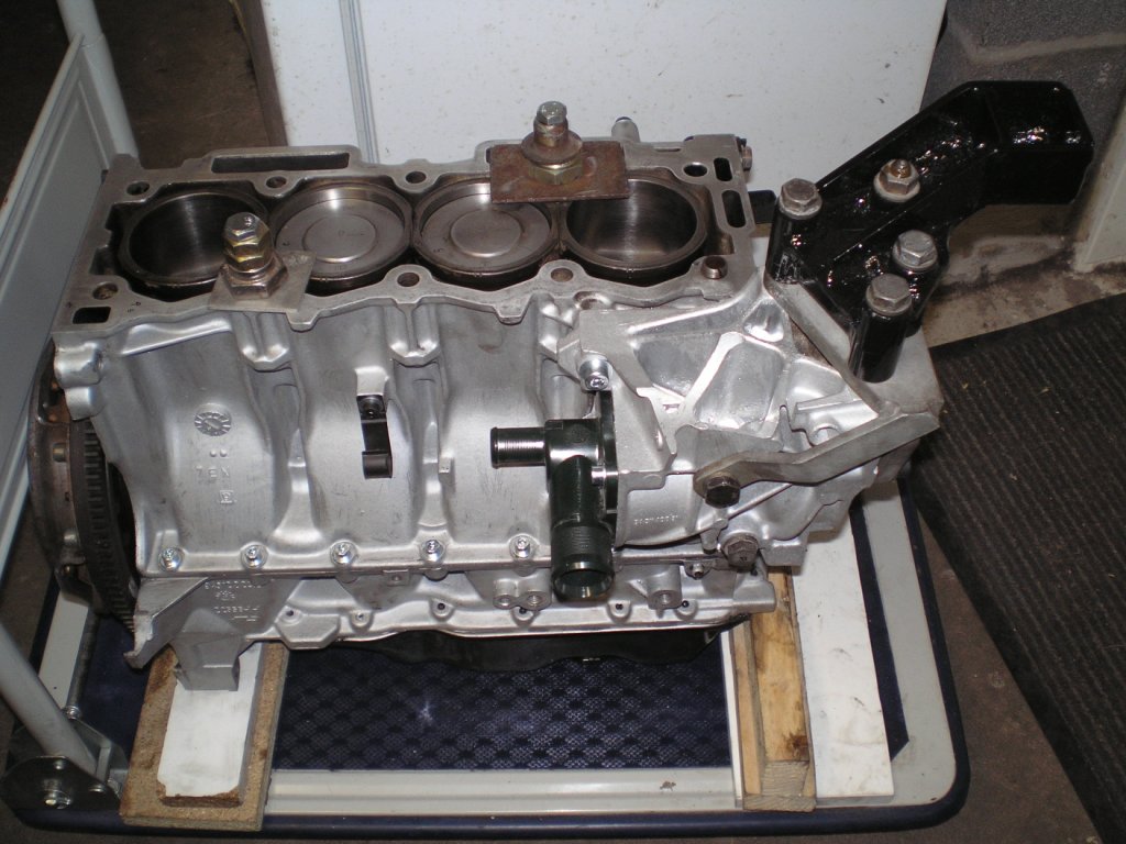

Bonsoir,

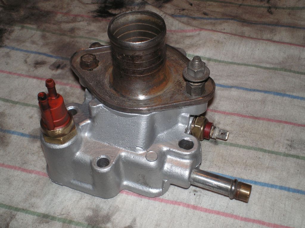

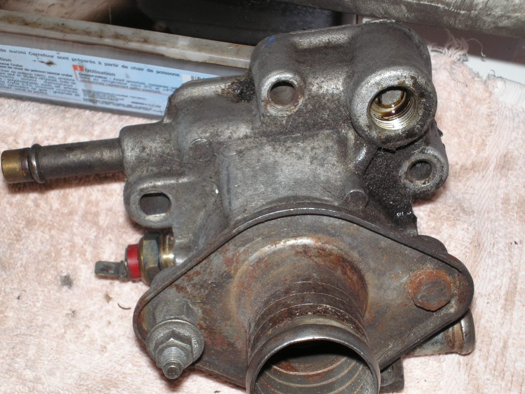

aujourd'hui, j'ai continué à remonter le moteur, j'ai remis en place pas lmal de périphérique.
Nettoyage et mise en peinture du boitier de calorstat et du support inférieur moteur.
Début du démontage de la boite de vitesse, c'est une première pour moi. Je bloque sur le démontage de la goupille du selecteur.
Demain, je passe commander les quelques pièces pour la boite de vitesse et je pourrai tous remonter.
Je prend mon temps, pour eviter de faire une bétise.
Bonne soirée,
sebi 59
Avant
Avant
Après
Après
Moteur en cours de remontage

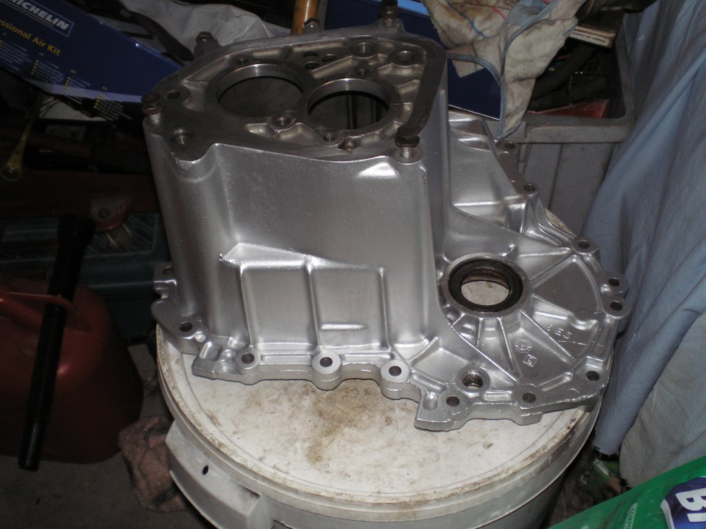

aujourd'hui, mise en peinture des 2 carters de boite de vitesse.
J'ai fini par réussir à démonter la boite de vitesse.
Il me reste à faire les ressorts de verrouillage, j'attend l'arrache roulement.
Ensuite je peux tout remettre dans le compartiment moteur.
Bonne soirée,
Séb

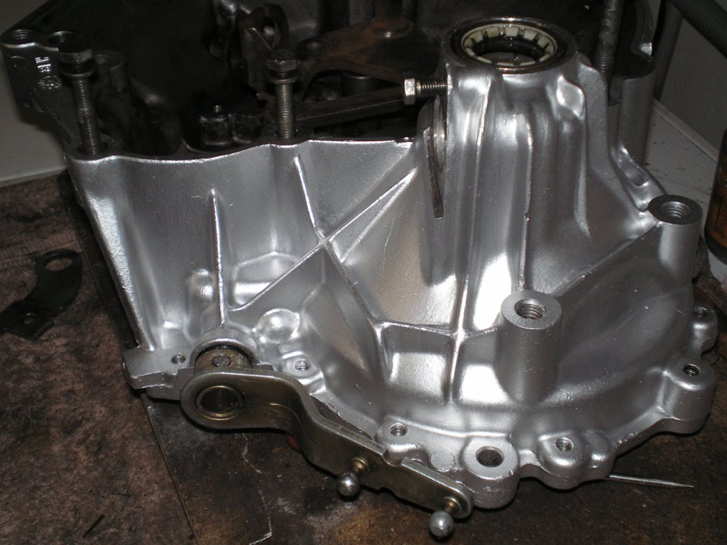

alors ce soir un peu de boulot, j'ai mis en place les ressorts PTS sur les balladeurs, j'en ai chi...... :wacko: . Ce n'est pas évident à mettre en place, surtout celui de 3/4ème vitesse.
Avant de faire remettre le roulement en bout d'arbre, j'ai essayé le passage des baladeurs, celui 1/2ème passe sans soucis, par contre celui de 3/4ème, il est costaud à faire passer. Est ce normal? j'ai pas envie de redemonter la boite.

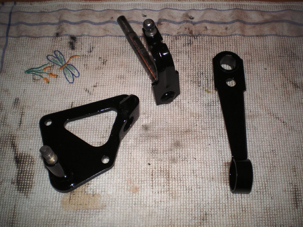

J'ai récuperé quelques pièces de peintures, rajeunissement du support de boite, de la commande d'embrayage et d'un selecteur de vitesse. Ce n'est pas d'origine, mais au moins c'est prope, Je n'est pas appronfondie la question sur l'electrozinguage des pièces. Si quelqu'un conné une boite sur le nord, je suis toujours partant pour avoir les coordonnées.
Le deuxième sélecteur est resté sur la boite, je n'arrive pas à sortir la goupille. Je le mettrait en peinture directement sur la boite.
Bonne soirée.
séb

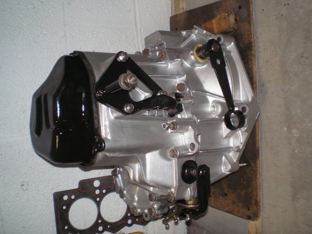

Bonsoir,
cette après midi, j'ai fini de remonter la boite de vitesse. Encore une belle étape de passé. Tous les rapports passe à la main :)
Il me reste à commander un kit de disitribution, puis je remet le moteur dans la voiture <oo> .
