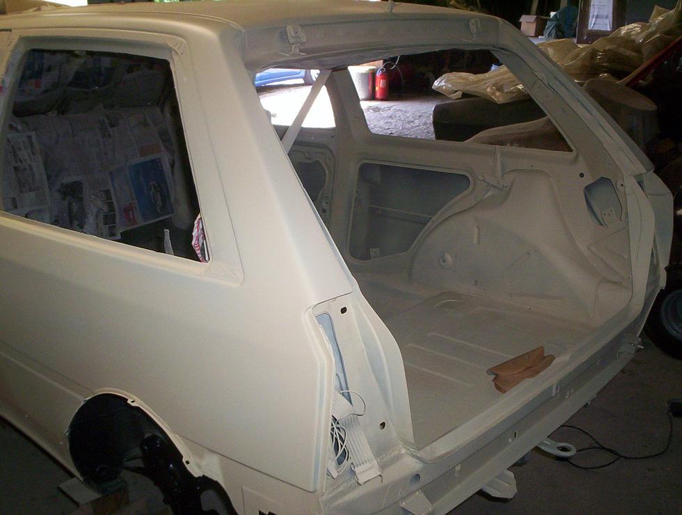

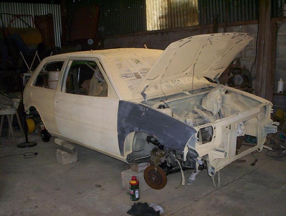

Messages : 4507
A été remercié : 93 fois

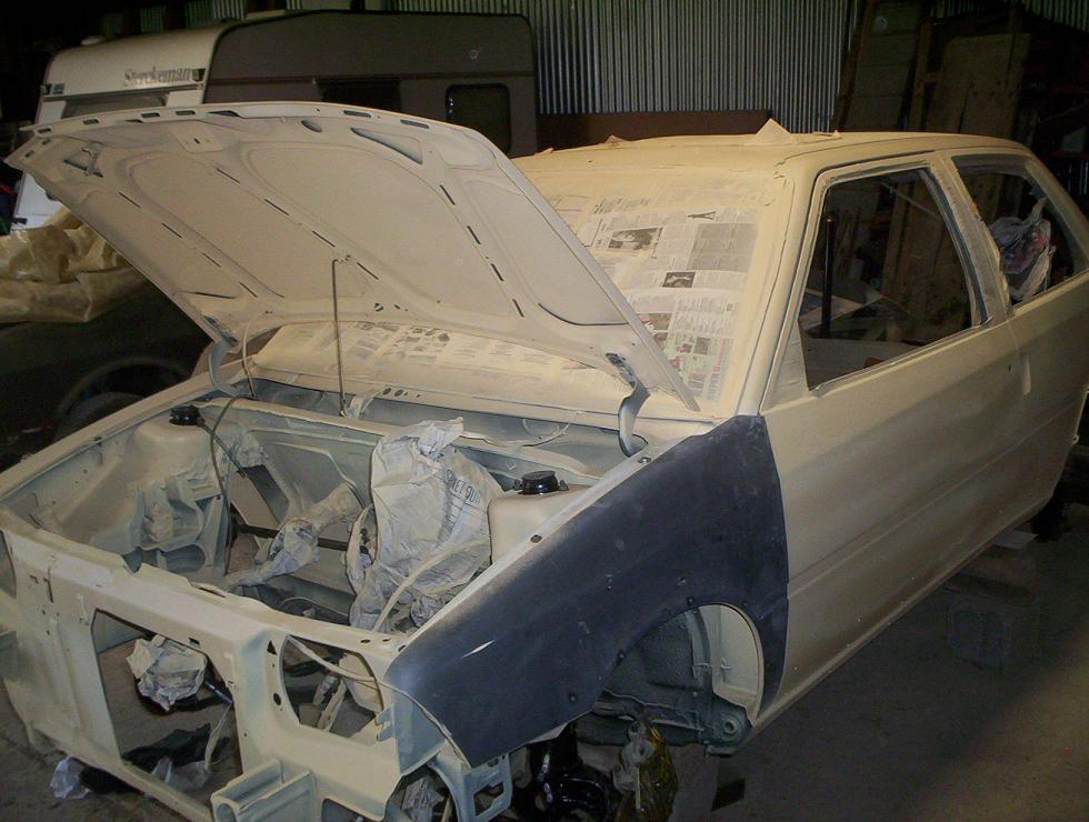

photo de la caisse en appret

AUR80 a écrit :photo de la caisse en appret
Elle va être belle... :bien:
Messages : 4507
merci a vous pour les encouragements

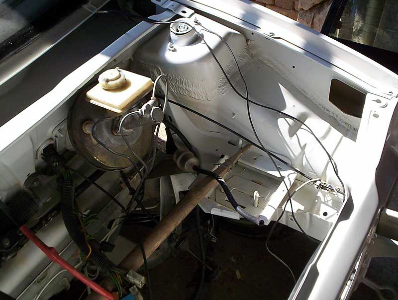

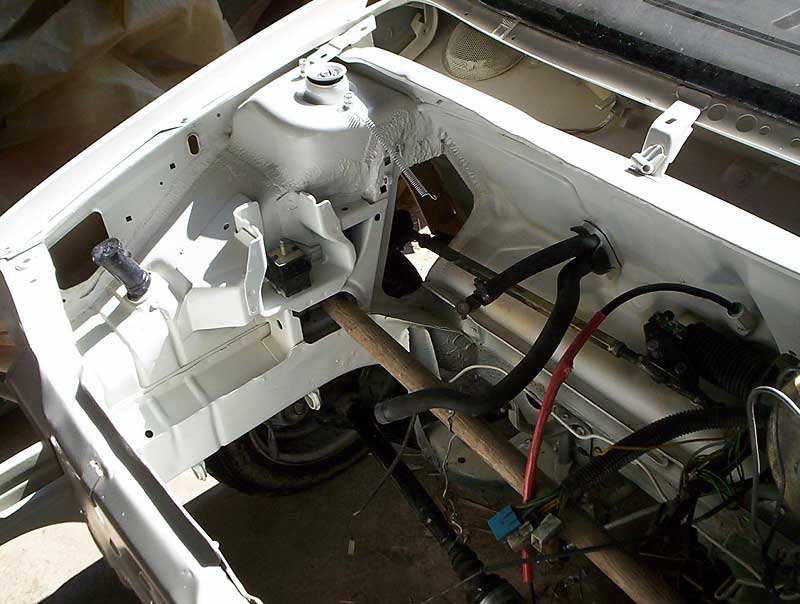

aujourd'hui, j'ai appliqué le blanc meije et le vernis dans le compartiment moteur, et a l'interieur, je suis sastifait de mon travail
je prendrai des photos demain
Messages : 4507
comme promis les photos
le compartiment
le compartiment

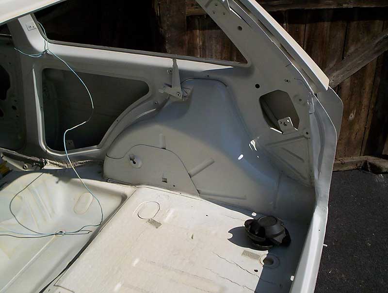

Messages : 4507
les photos suite

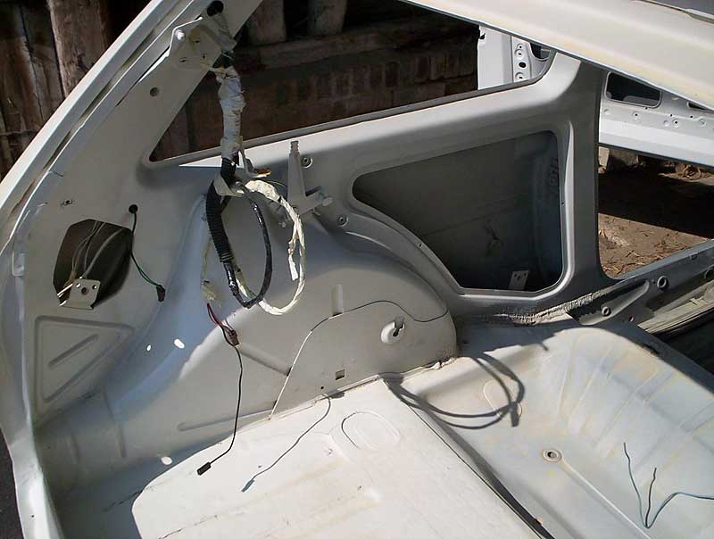

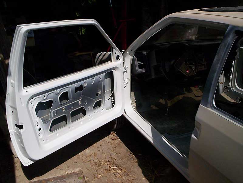

le coffre
le coffre

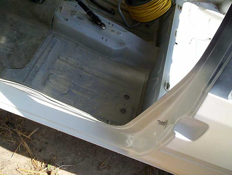

une porte
une porte
le compartiment
le compartiment
Messages : 4507

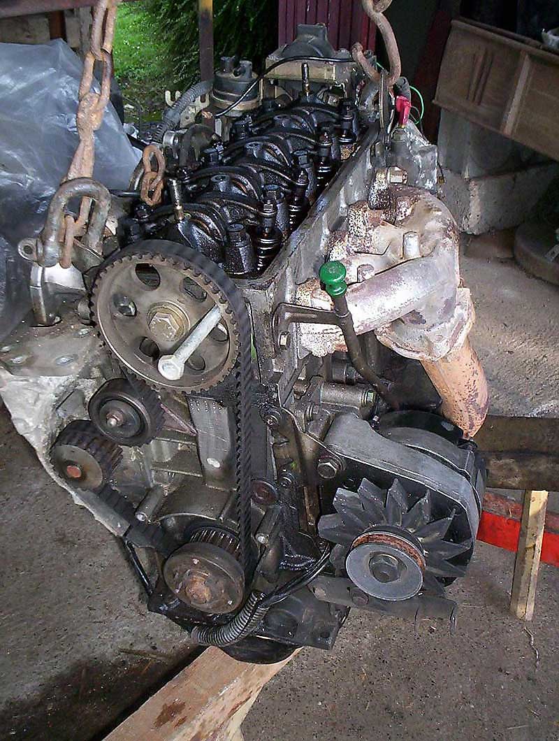

je me suis tromper sur la derniere
et vu que le moteur était sorti j'en ai profité pou faire la distribution

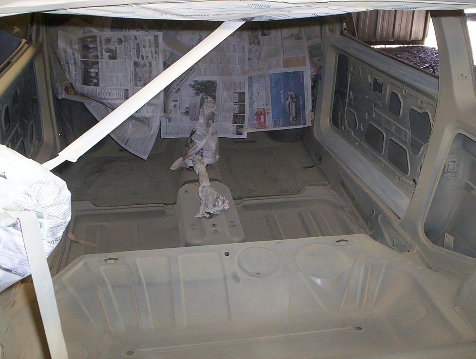

le coffre 2
le coffre 2
