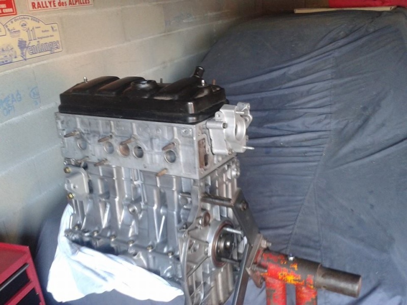

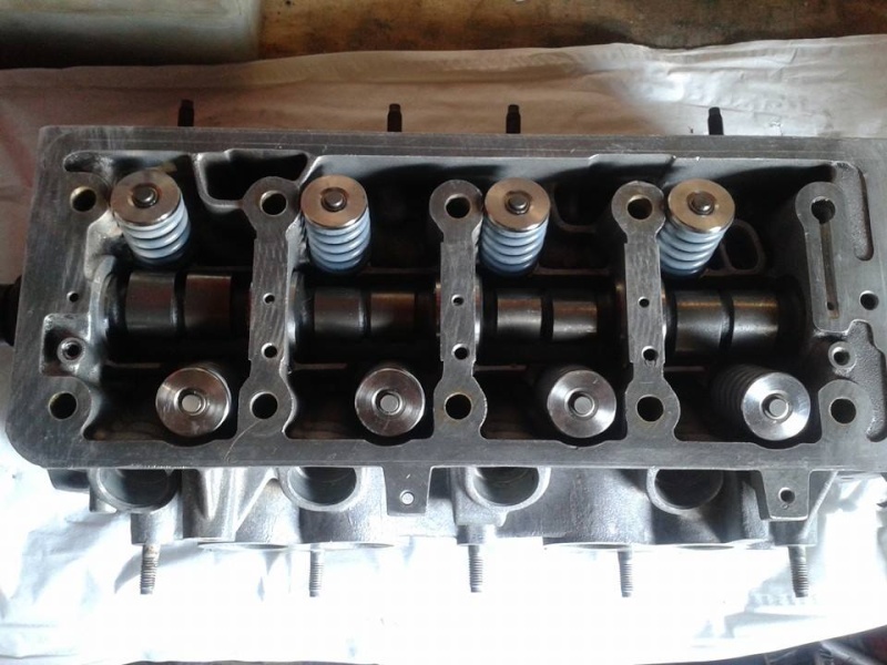

:) ça a effectivement pas mal avancé aujourd'hui :blush:

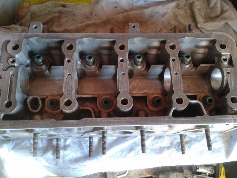

Après le rodage des soupapes, mise en place des joints de queues de soupapes:

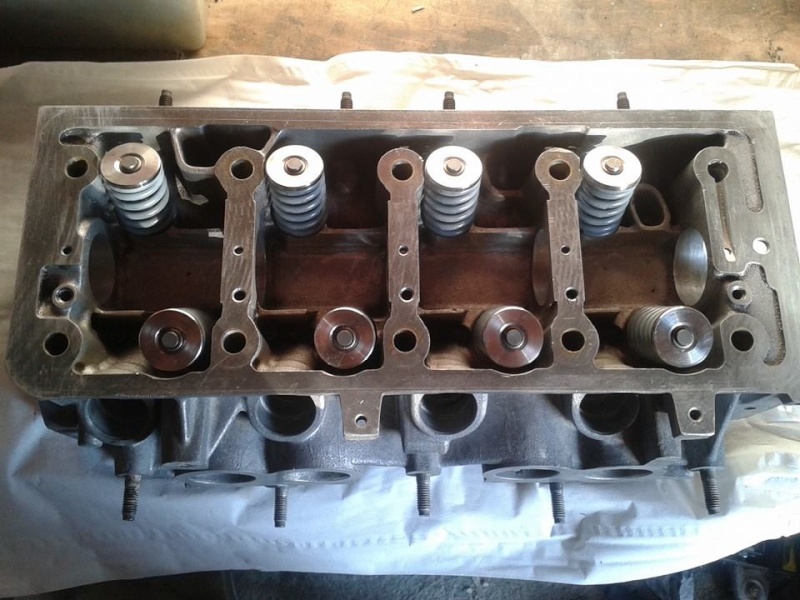

Mise en place des soupapes avec ressorts neufs et coupelles zicral de chez Batteux Compétition :fournit:
Montage de l'AAC Cat Cams

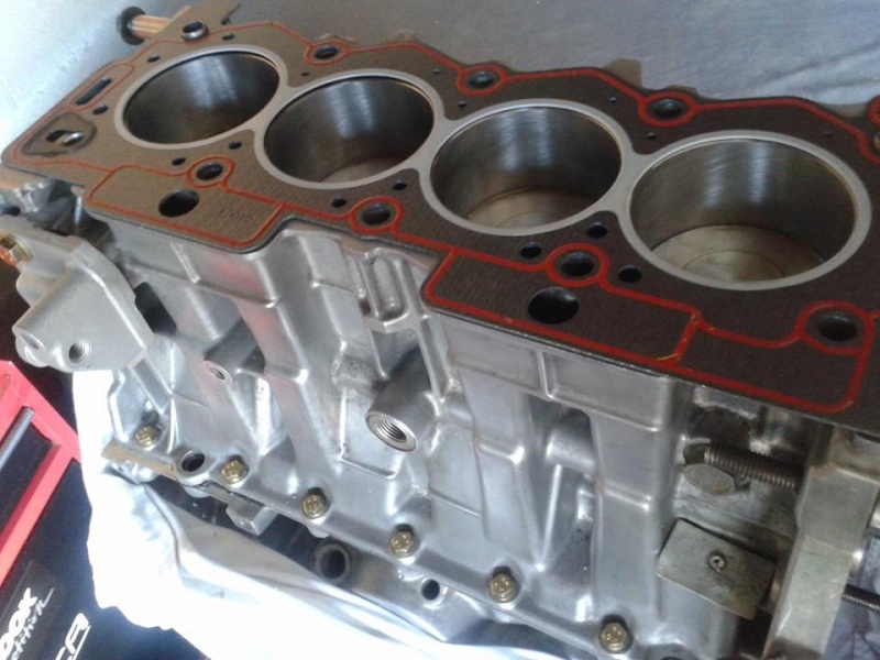

Mise en place du joint de culasse:

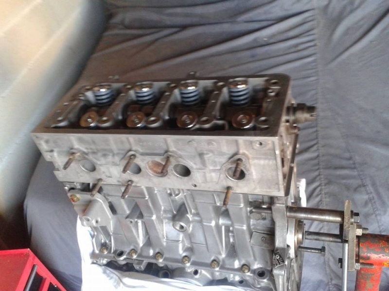

Pose de la culasse:

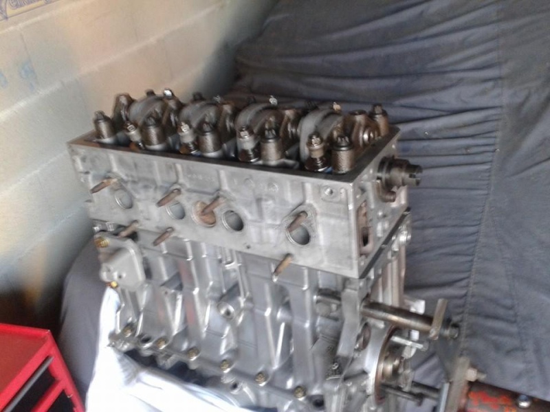

Pose de la rampe de culbuteurs:
<oo> ça commence à prendre forme! :blush:

:wub: Houah ça brille ,la fin du remontage en gants blancs ...
La RALLYNETTE c'est le PIED
Messages : 20324
A été remercié : 115 fois
Re: la toto à Roro Grasse Alpin '91 replica
Euh là,....plus neuf on peut pas....... ;) :lol: :lol: :lol: :ok:

Une question J.Luc,....avec les nouveaux ressorts et les coupelles zycral,....tu laisses les demi lunes d'origines ou sont elles spécifiques?
Messages : 23887
A remercié : 636 fois
A été remercié : 1252 fois
Les 1/2 lunes restent d'origine ;) (mais neuves)

jean-luc13 a écrit :Les 1/2 lunes restent d'origine ;) (mais neuves)
Merci......c'est cricri qui les fournit également? ;)
Messages : 4545
A remercié : 115 fois
A été remercié : 119 fois
elles sont comprises dans le kit de RAS , mais cricri doit pouvoir les avoir aussi ;)
