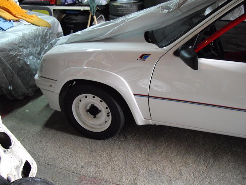

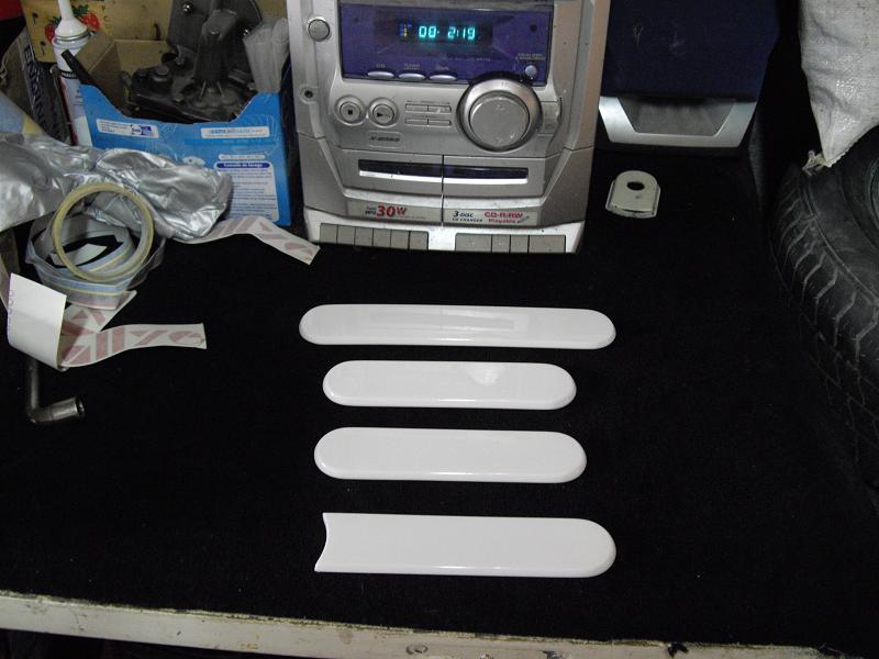

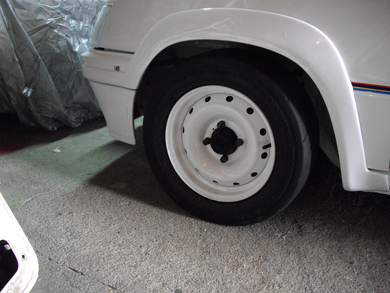

Tu rigole, ils sont refait les caches de roues.
D'ailleurs quand j'étais au tel avec toi a midi, j'étais en train de les refaire

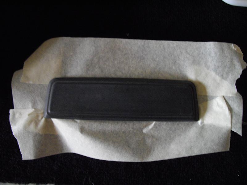

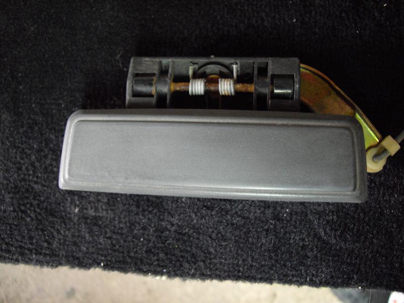

D'ailleurs a ce propos je vais vous faire part de ma trouvaille pour refaire des plastiques ternis en mode "neuf".

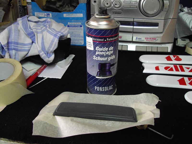

Vous ponçez vos élément au 1200 a l'eau (avec un peu de Paic Citron pour dégraisser)
Essuyez, dégraissez et ensuite 1 voile puis une bonne couche de guide ponçage
Ouai ouai du guide ponçage
et je vous jure que le rendu est vraiment nickel, ça fait vraiment plastique NEUF.
Noir mat mais une petite brillance comme si c'était neuf.

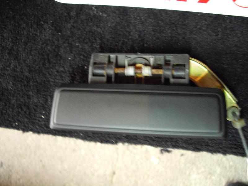

J'ai pris des photos lorsque j'ai refait les poignée de porte.
Bon, on ne se rends pas vraiment compte avec les photos mais en vrai, ça fait vraiment neuf
