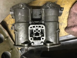

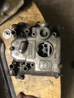

bravo les gars, comment tu fait Bab pour avoir ce résultat sur les weber? :ok:
Messages : 5065
A remercié : 68 fois
A été remercié : 275 fois
Re: 205 Rallye Réplique Gr.A
Microbilles et beaucoup de temps je suppose. Pratique, bab travaille à mi-temps :D
Messages : 6528
A remercié : 3 fois
A été remercié : 545 fois
Avec une cabine à sabler.
1ere passage aux éclats de verre
2eme finition aux microbilles de verre
Bebert43
Messages : 909
A remercié : 62 fois
A été remercié : 62 fois
Message par Bebert43 »
bab59 a écrit :Avec une cabine à sabler.
eclats de verre...c'est abrasif....quel pression?
Pour rincer et nettoyer, tu fais comment? dans ces carbus, il y en a des orifices...
Messages : 5065
Pour moi j'ai fait rinçage à l'essence puis ultrasons, on m'a dit que ce n'était pas garanti...après j'avais bouché un maximum de "trous", mais comme tu le dis, sur des carbus ce n'est pas simple

Un de ces quatre, j'essaierais le couvercle de carbu avec du bicarbonate de sodium....au moins ça ça ne craint rien...
non pas du coup les éclats permettent de bien nettoyer sans abimer
éclats de verre Granulométrie : 177-400 micron , j'utilise 3.5 à 4 bars de pression
microbilles de verre Granulométrie : 180-250 micron , j'utilise 3.0 à 3.5 bars de pression
ensuite un nettoyage aux ultrasons et changement des roulements (HS suite au sablage)
