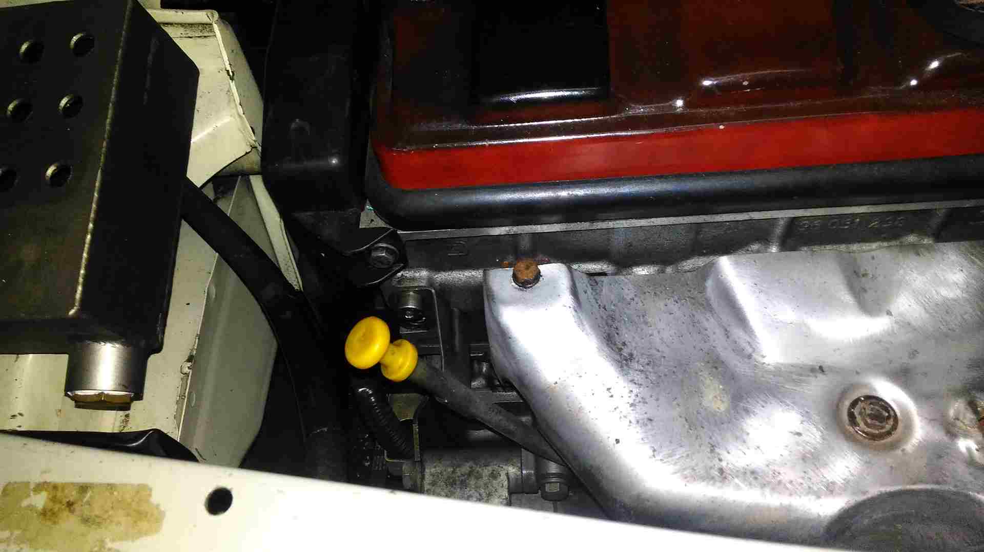

Sur quel trou ta jauge à huile est fixée sur la culasse ?

Hum, je te vois venir.... Si ça se trouve, c'est pas un 1400jean a écrit :Sur quel trou ta jauge à huile est fixée sur la culasse ?

Alors si c'est un 1150 avec une culasse de ralloche et que notre ami TITOU74 trouve que ça envoie du pâté (ou du couscous comme on dit chez TGF)... alors avec le TU24, il va pas êtré déçu !
Bon, copain TITOUN, dit nous ce qu'il en est qu'on s'occupe de toi ! Que tu nous trouves un vrai TU24, ça va te changer la vie !

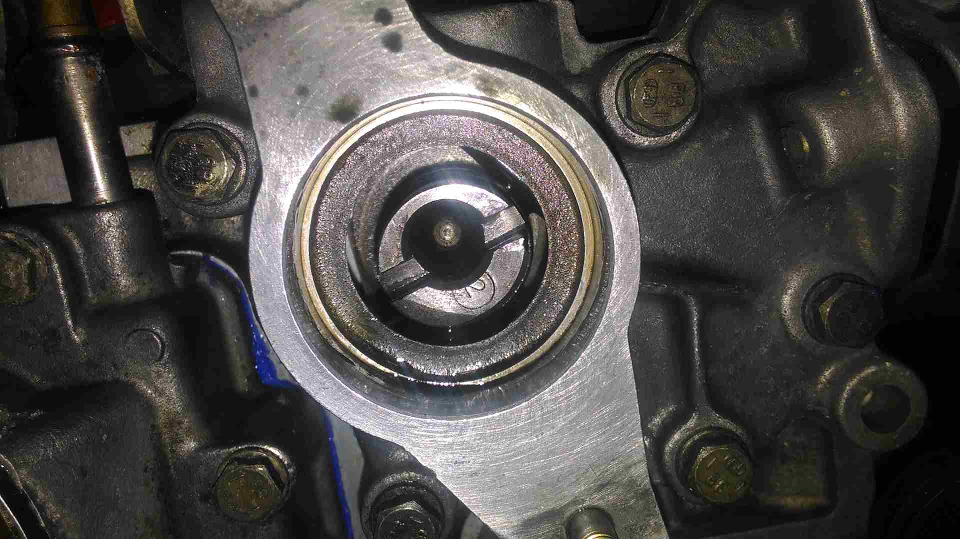

C'est un gros 2, sur l'arbre a cam, donc, origine.bob_063 a écrit :Aller, dis nous ce que tu vois derrière ton allumeur
Par contre, j'en ai un de coté ou il y a "25701" dessus, c'est quoi celui là???? c'est celui qui était sur le moteur quand j'ai eu la chance d'avoir ce magnifique véhicule sans électronique donc sans souci..............oupas
Oulala, si c'est po un 1400, ça peut être quoi????bob_063 a écrit :Hum, je te vois venir.... Si ça se trouve, c'est pas un 1400jean a écrit :Sur quel trou ta jauge à huile est fixée sur la culasse ?
J'ai toutes les pièces du TU24, j'ai même commencé à acheter les joints, le joint de culasse, manque les compétences.....jean a écrit :Alors si c'est un 1150 avec une culasse de ralloche et que notre ami TITOU74 trouve que ça envoie du pâté (ou du couscous comme on dit chez TGF)... alors avec le TU24, il va pas êtré déçu !![]()

OK, donc ton bas moteur est un TU3. Bloc 1360cc. Ton bracam est un rallye d'origine, peut-être retaillé ? (y a peu de chances)
Ton allumeur a quelle référence ? Sur le corps c'est gravé, ça doit finir par 605, ça doit être un Bosch.
Pige la distrib et fait tourner à la main, à mon avis ça passe large
Si ça tourne sans toucher, essai le moteur comme ça.
Il te faut partir à la recherche d'un bas moteur de TU24... Tu as déjà la culasse...

Alors je suis d'accord avec Jean. Par contre, si t'as une réf de gravé sur l'AAC, c'est sûrement un origine retaillé. Pour savoir, faut prendre des mesures et tracer les diagramme. C'est chiant a faire!
Fais comme on t'a dit : fais sauter ta courroie, une pige au volant moteur, une autre a la poulie de l'aac et tu repose ta courroie. Fais tourner a la main. Si tout est OK, tu démarre
Je suis presque sûr que tout ira bien mieux

Pas sûrolivF2000 a écrit :Repère 2 en bout d'arbre c'est bon aussi

J'ai un retaillé sur mon tu24 et n'a jamais été regravé :mellow:pour les photos j'ai un doute c'est peut-être bien des pistons creux de tu3...bob_063 a écrit :Pas sûrolivF2000 a écrit :Repère 2 en bout d'arbre c'est bon aussiil dit avoir une réf gravé sur l'aac.... Sûrement un aac retaillé

Comme toi OFF j'ai cru voir la bordure du bombé mais je crois plutôt que c'est la limite chemise/piston.

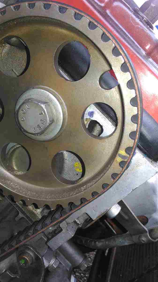

Salutations,
alors, mes problèmes, c'était un signe, du destin: J'ai un peut fait de la merde en remontant la pompe à eau, comme ça je vais monter mes durites toutes neuves
Bref, j'ai calé le bas Et voilà en haut ce que j'ai. C'est bien tout bien marqué comme il faut pour un joli décalage de 4 dents... mais vue que c'est tout bien marqué, pourquoi ça marche po comme ça????????
Je remet à l'origine?????
CA ME REND FOU

Tu as mis quoi comme courroie de distribution?
108 dents (TU3) ou 104 dents (TU24)?
Tiens, bizarre, il y a juste 4 dents d'écart
