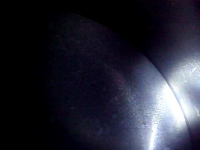

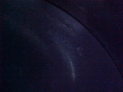

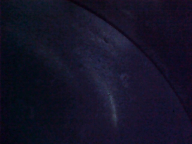

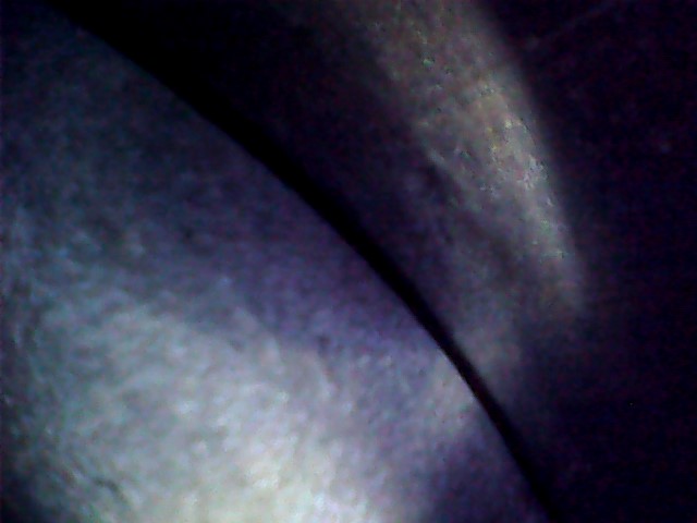

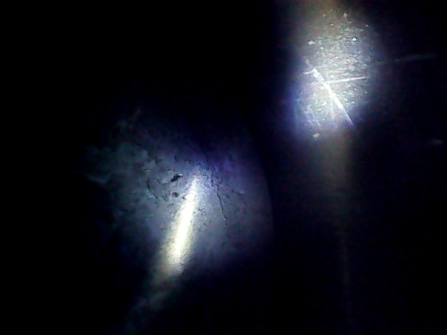

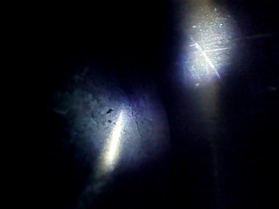

Bonjour les gens, alors sur vos conseils avisés, j'ai pris ma petite caméra endoscopique chinoise et et et , ben me suis bien fait enflé :D :D :D :D :D
C'est plat plat plat plat plattttttttt :crying: :crying: :crying: :crying: :crying: :crying:
Bref, demain je démonte l'allumeur pour voir le numéro, ça se trouve, c'est un arbre a cam de junior.
C'est juste un bas moteur de 1360, un bon vieux XS. Suis dessus dessus dessus.
selon l'arbre a cam, je vais pouvoir recaler la distri à l'origine je pense.

Messages : 8827
A remercié : 1224 fois
A été remercié : 1596 fois
Re: 205 Rallye, si si Rallye
Faut pas être déçu !!!
Mieux vaut avoir un 1360 qui tourne qu'un pseudo Groupe truc dans le sac !!!
Donc si il tourne bien au ralenti, y a plus qu'a trouver ce qui cloche quand il doit prendre des tours . :ok:
La distri est un très bon début. Voir ensuite une foi recalée ce que celà donne . ;)
