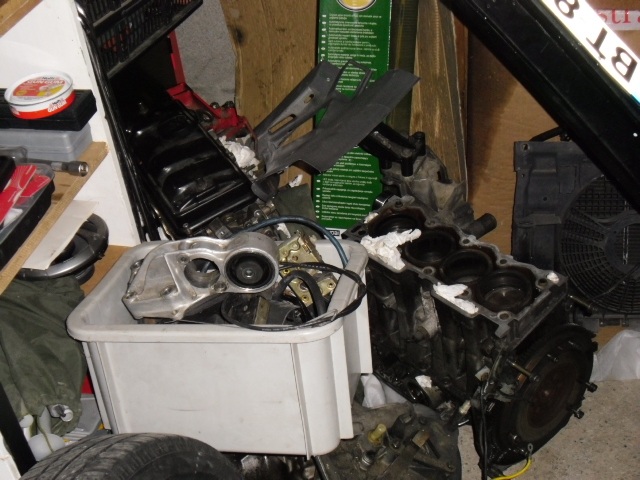

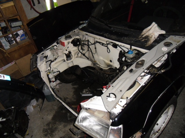

Bonsoir, alors une caisse de 205 sans la mécanique:

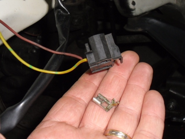

Ce soir, j'ai nettoyé le compartiment de la bête, et j'ai revu un petit peut le faisceau, il était coupé à plusieurs endroit, et j'ai aussi supprimé les LP. C'est un beau bordel, pas du tout organisé Bref, ça avance

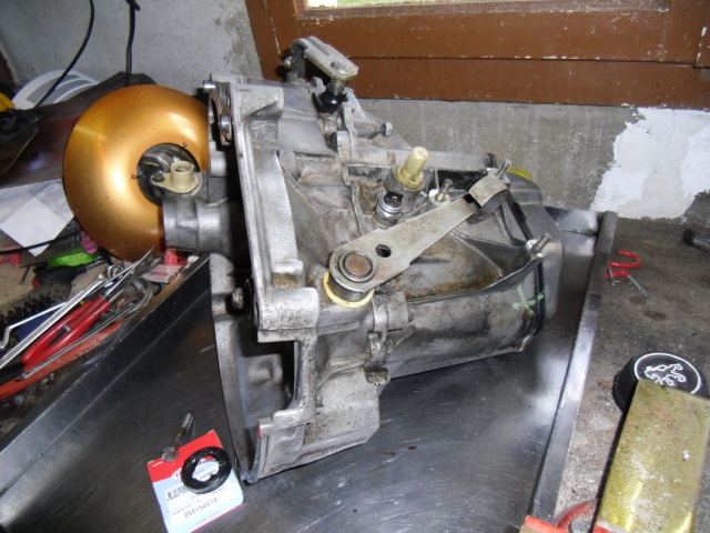

nettoyage de la boite, changement des joints de cardans, c'est beaucoup, beaucoup plus propre. c'est pas du neuf, mais c'est quand même moins gras

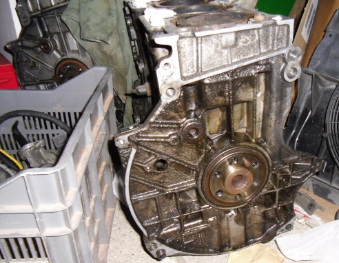

J'ai aussi enlevé le volant moteur du 1360, et là, je pense que le joint était HS.

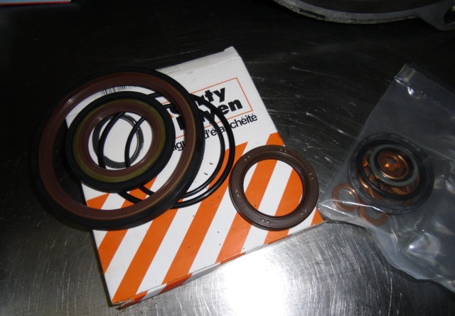

plein plein d'huile. Je vais changer tous les joints demain du GRN, comme ça, suis tranquille pendant au moins 200KMS, quand elle va rouler. Voilou les nouvelles du jour, ça avance doucement, comme le taliban, j'ai le temps.

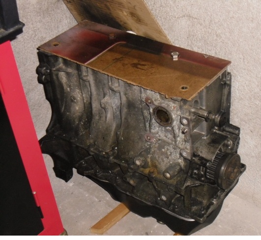

Bonsoir, une bonne année, bla bla bla bla.
Et merci pour les précision du filtre KING, je sais un peut plus ou je vais maintenant.
En bref, vu que la neige tombe en station, donc pluis chez moi, et bien une petite heure de remontage cette aprem.
J'ai stocké mon bas moteur de 1360, en le protégeant, je vais le ressortir dans 30 ans.

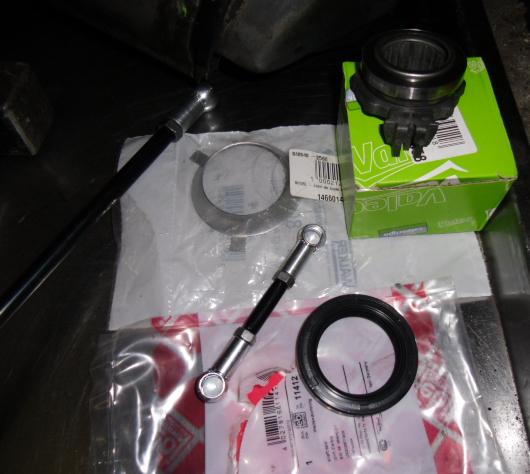

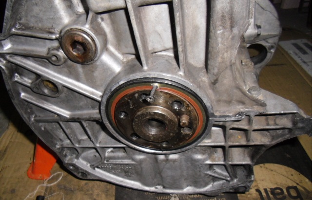

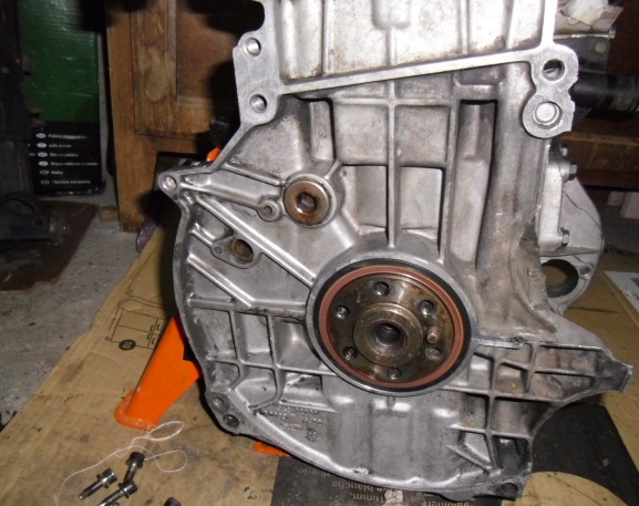

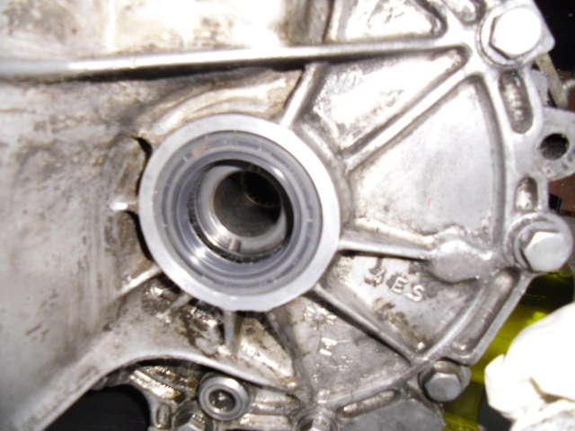

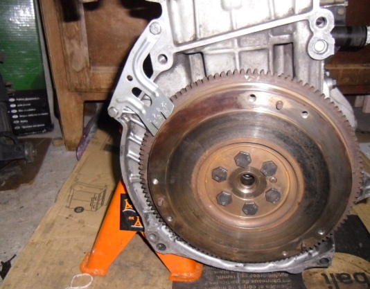

J'ai changé le joint du vilbrequin, comme ça suis tranquille, et remonté le volant moteur, avec un petit nettoyage rapide, ça a belle gueule, même si ce n'est pas nickel.
on enlève le joint
et hop, c'est reparti pour 50000
manque plus qu'à serrer au couple

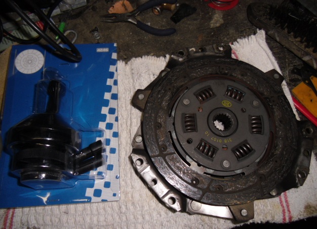

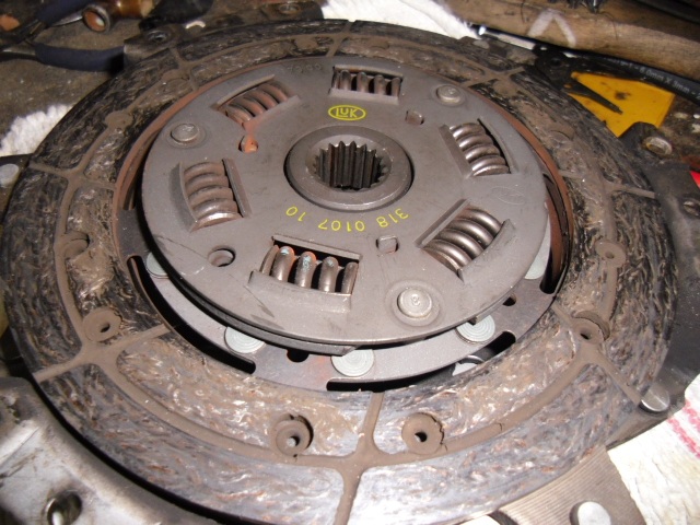

Je vais remettre l'embrayage d'origine, qui est en bon état, enfin je trouve.
C'est un model 1L4, je ne sais pas si c'est grave docteur??? c'était comme ça avant, alors.....
Et j'ai acheté un centreur d'embrayage pour le remontage.

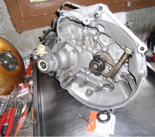

Bonsoir, pendant kolanta c’était mécanique.
J'ai démonté un triangle et j'ai sortie la direction. D'un crado deguelace, je vais gagner 2kgs avec tout ce que j’enlève.
J'ai remis de la graisse dans la direction, et remis de trois visses sur le moteur. Les ennuis commence, je ne sais plus ce que j'ai fais des visses et des boulons, il m'en manque....
J'ai eu des news de mon filtre KING posté le 27 décembre a Istre, et il est toujours la-bas, il se plait au soleil. Je vais me faire une plaque pour mettre à la place de la pompe d'origine, ça va être beau tout ça.

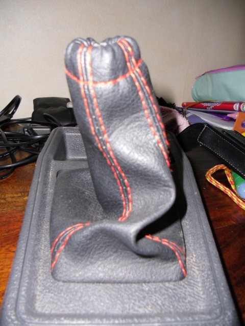

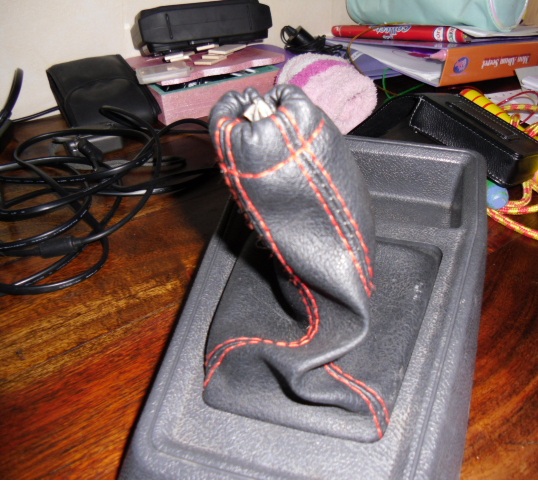

J'ai refait de la couture, c'est po du n'dou, mais suis comptant de moi:
Si non, je n'est toujours pas reçu mon filtre king, il est encore au bureau de poste à marseille, il veut vraiment pas quitter le sud, c'est la loose. Tout comme ma dernière commande chez oscaro, une semaine , les soussous sont retirés, et la commande en traitement....

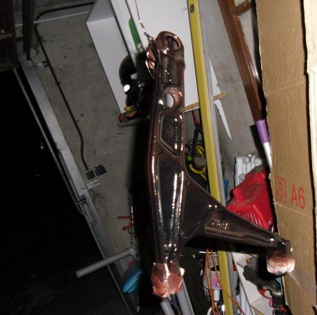

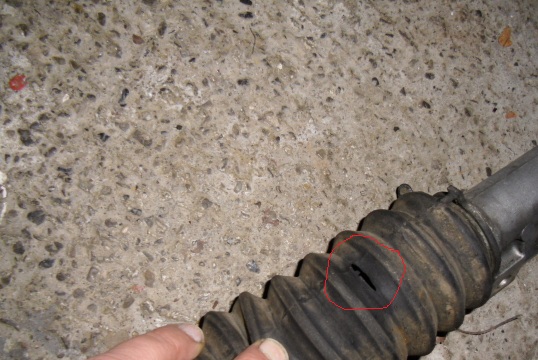

Et j'ai passé un coup de peinture sur un triangle pour voir, c'est propre. En démontant la crémaillère pour la nettoyer et remettre un coup de graisse dedans, et bien soufflet percé

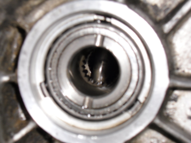

J'ai voulu mettre un de la direction que j'ai en stock, mais je vois po comment l'enlever sans le broyer. Donc demain direction chez pigeot.

Et puis, j'ai changé mon joint spy de boite, ça, sans souci. Le roulement a l'air neuf. J'ai noté la ref: 8F16445557A, ou un truc comme ça;
Les joints spy n'etaient pas bien vieux mais comme ça je sais ou j'en suis. Au programme, une petite commande de pièce en perspective.
Soufflet de direction, des 2 coté
cable d'embrayage
cable d'accélérateur
et peut etre 2, 3 autres petits truc.
