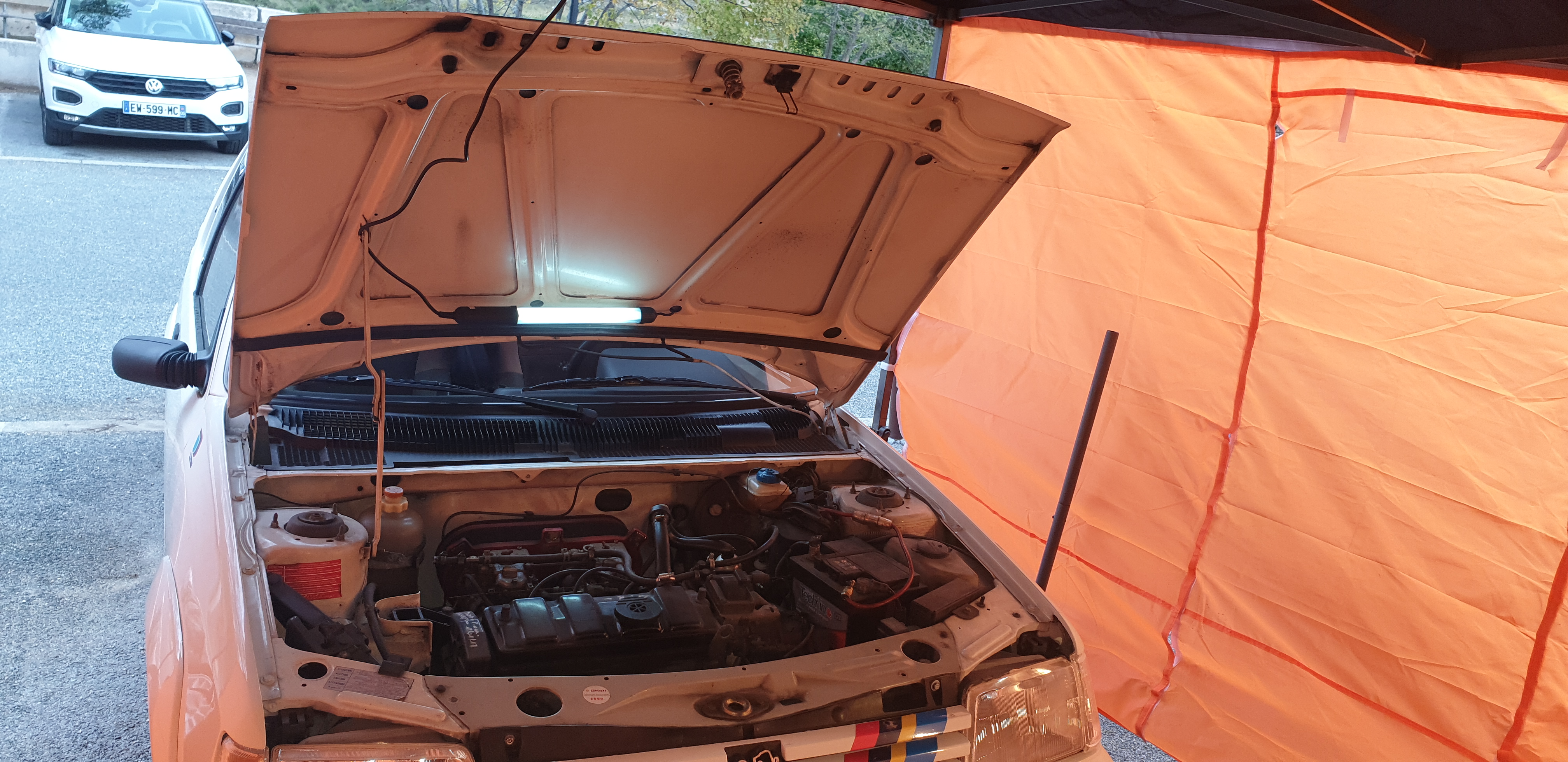

Bonjour à tous! Je ressort ce vieux post pour vous faire suivre un peut la vie de ma voiture. Je ne roulais pas beaucoup avec car elle n'était pas chez moi donc compliqué à chaque fois d'aller la chercher etc... Mais maintenant qu'elle est à domicile ca sera plus simple.

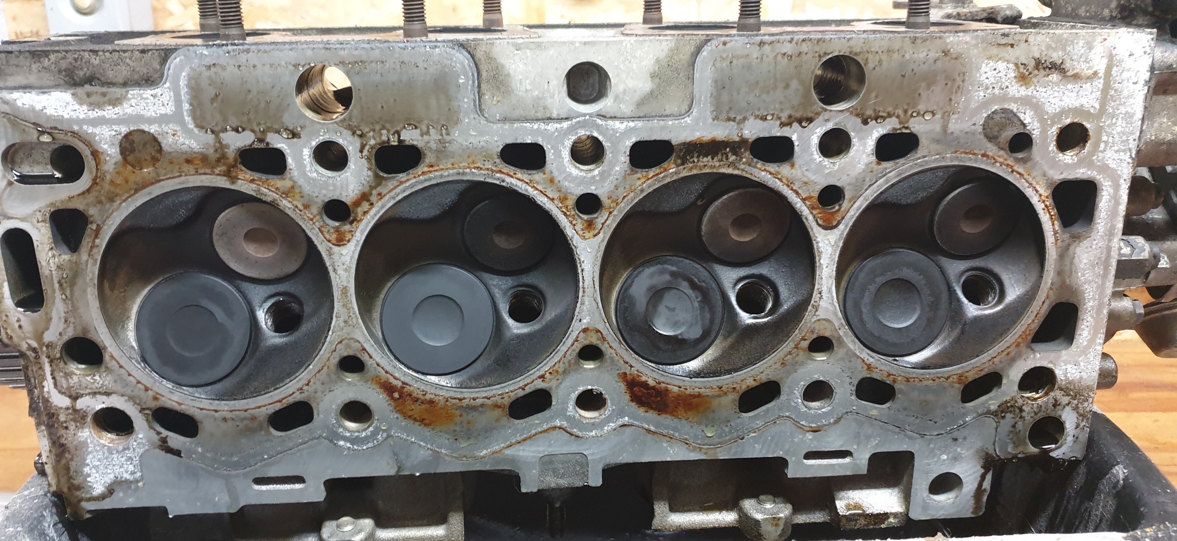

Enfin presque… En la ramenant, un début de joint de culasse apparait…. Les gaz d'échappement remontent dans le circuit d'eau. Donc on arrête tout, on démonte et on commande les pieces.
Sous la pluie c'est plus marrant :D

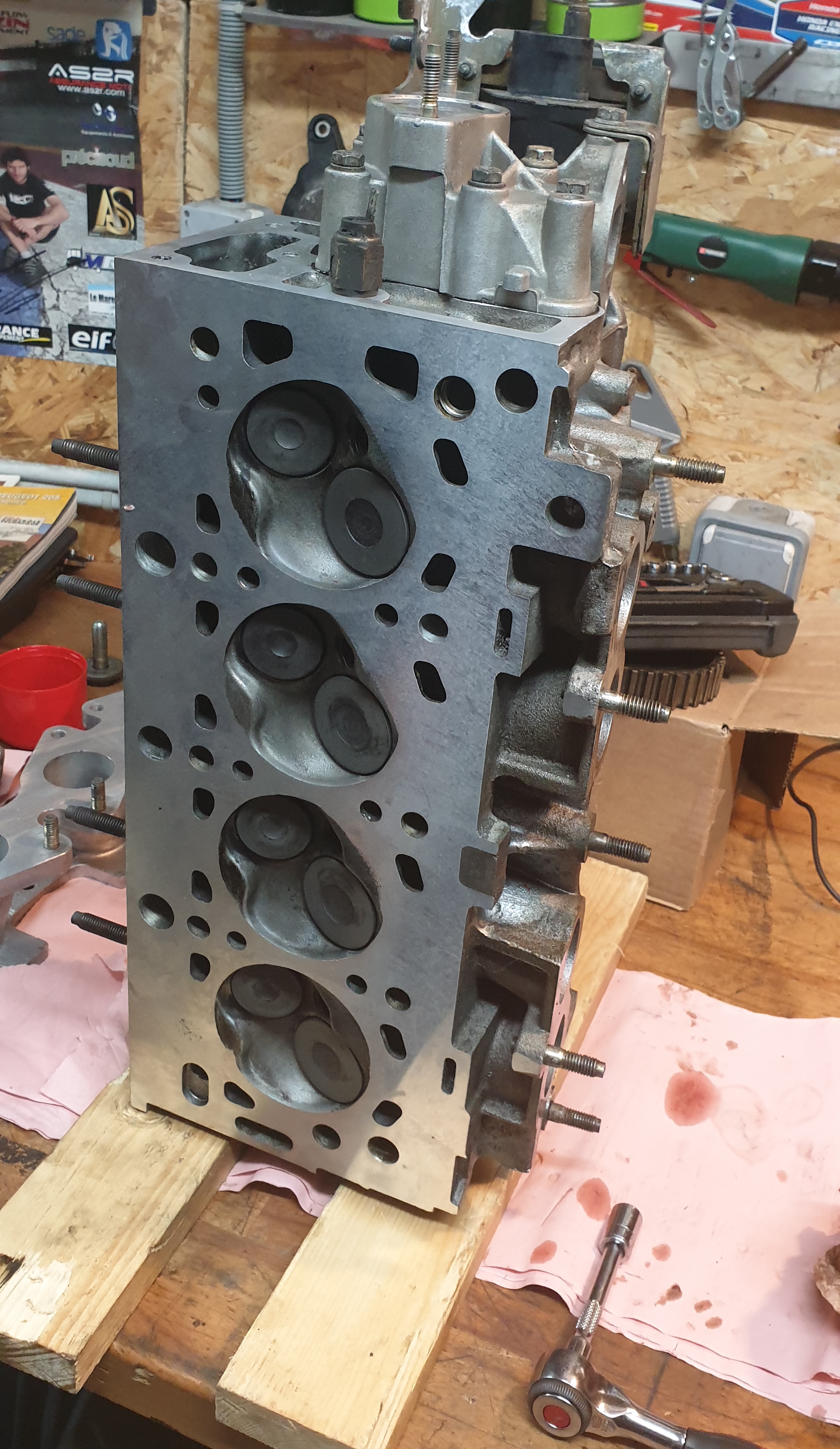

On envoi la culasse à rectifiée, les carbus à nettoyé et remise en état avec les pochettes achetées à la boutique :rolleyes: .

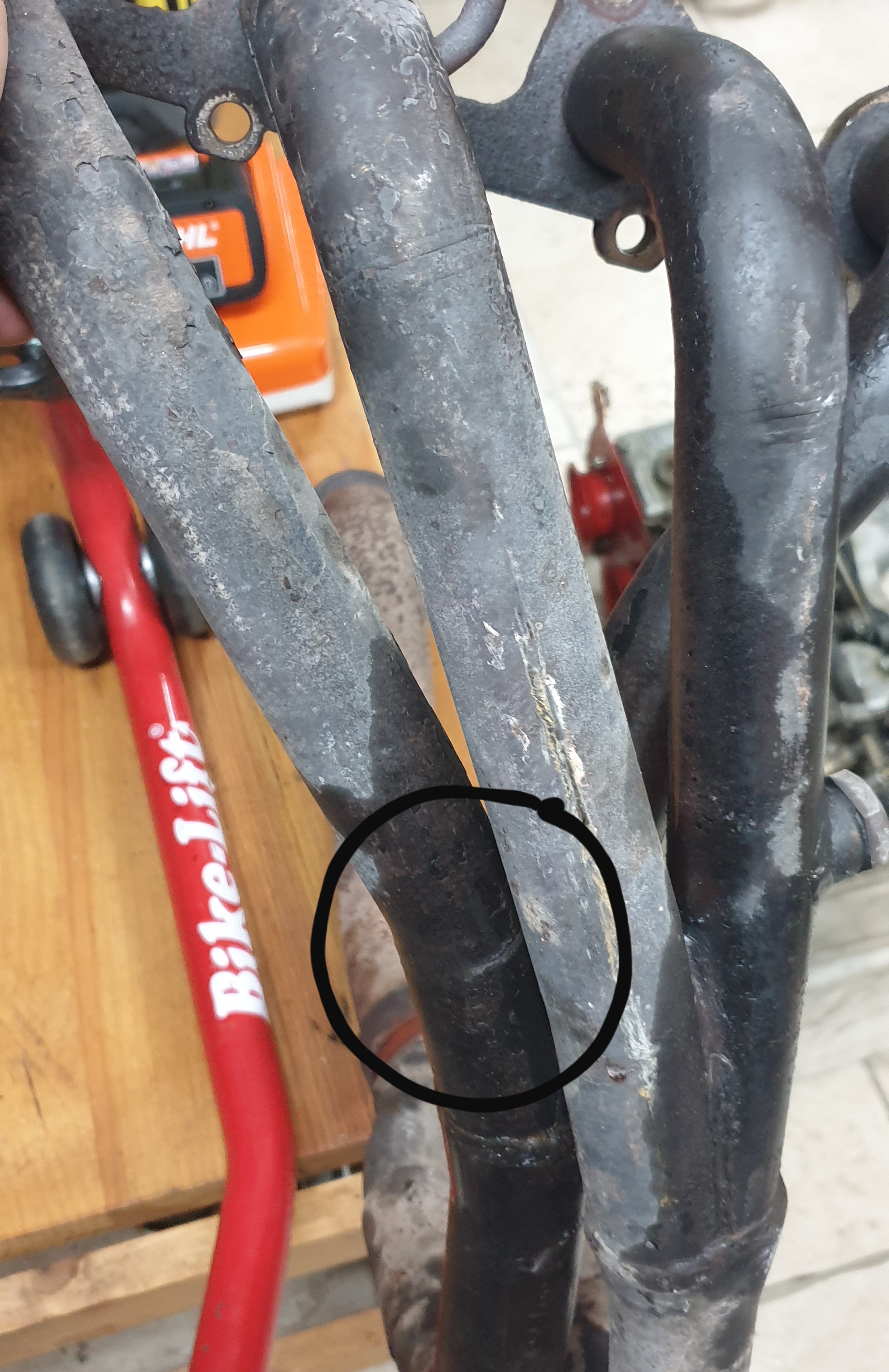

Petite surprise (je m'en doutais), une fissure sur le collecteur, donc on envoi en soudure et on lui fera un bon coup de propre après.

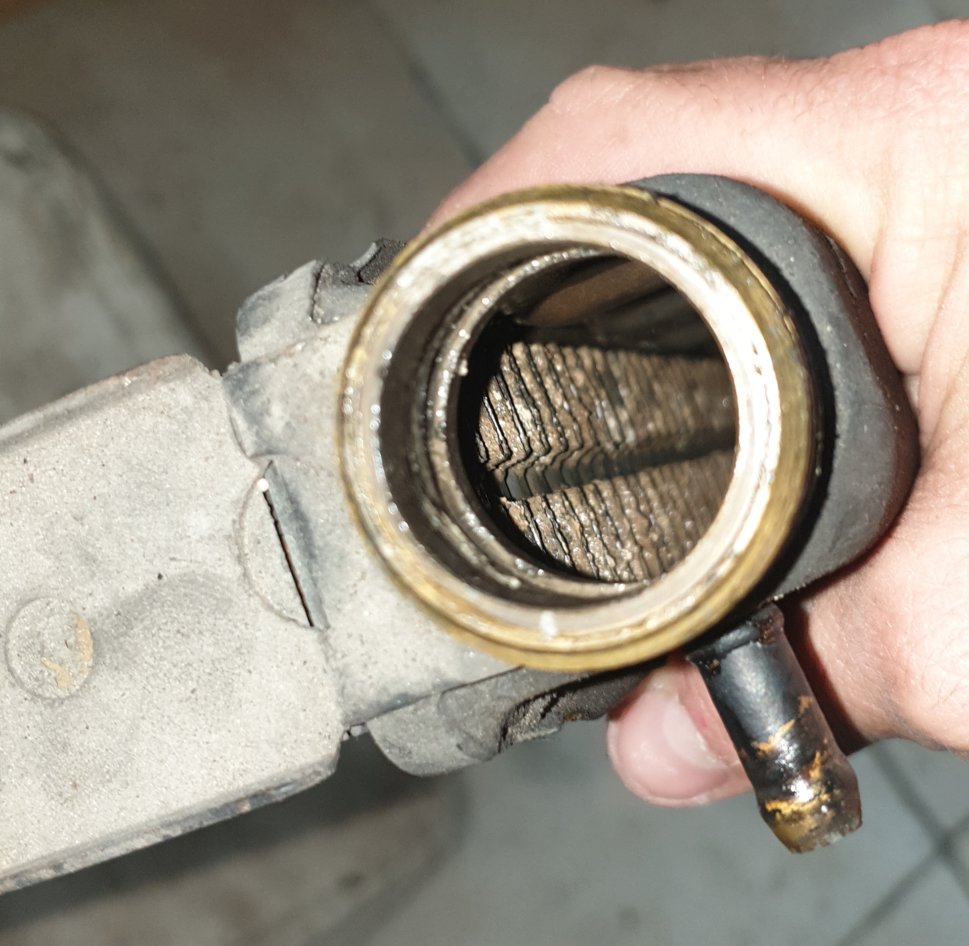

Je vais aussi nettoyer le radiateur et lui mettre un coup de peinture.

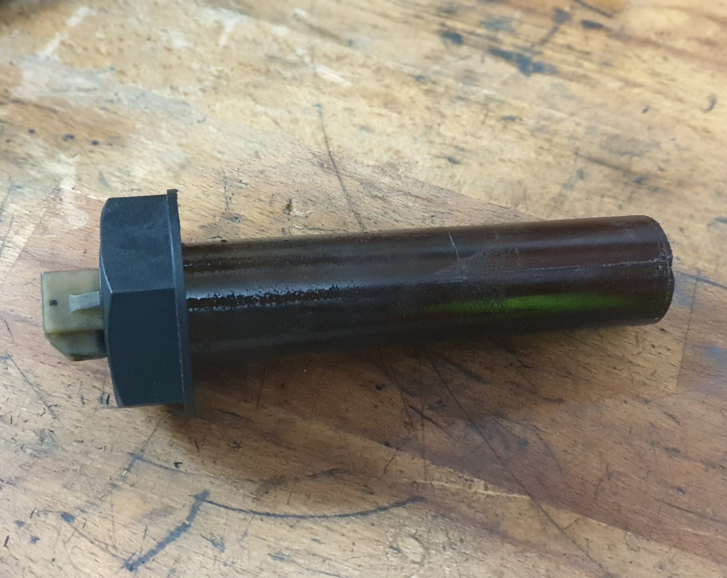

Je vais avoir besoins de vos conseils d'expert pour la sonde de niveau du radia, elle m'affiche toujours le voyant que faut-t-il faire? La nettoyer ou la changer direct? :blink:

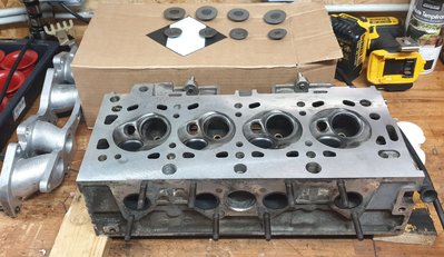

Un peut de nouvelles, j'ai récupérer ma culasse, juste une passe de 1/10 était nécessaire. J'ai donc rodé les soupapes neuve. J'ai aussi néttoyé mon radiateur et repeint aussi. Prochaine étape nettoyage des portées de joints en espérant remonter le Week end prochain. Personne n'a un conseil pour ma sonde de niveau? Merci d'avance! :ok:

Pour ta sonde de niveau, fais un teste plongée dans l’eau et à sec.
Tu sauras si elle est « collée » ou pas.
Regarde aussi du côté de la masse, c’est assez courant que le contact soit mauvais sur les borniers de masse de la face avant.
Messages : 23863
A remercié : 628 fois
A été remercié : 1246 fois
Re: 205 rallye du 06
Pour la sonde, sur la mienne c'était le flotteur qui avait "coulé", obligé de la changer! :(

Merci à vous! Au cas ou je dois la changer. On peut la trouver neuve?

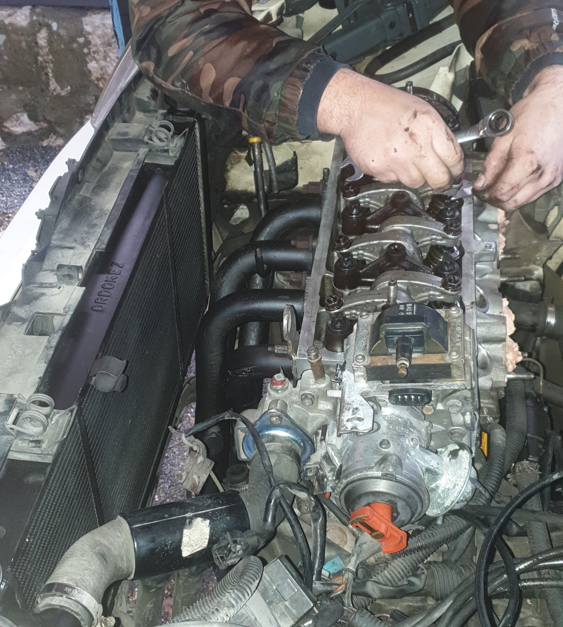

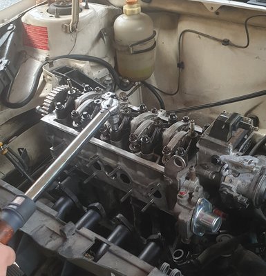

Salut à tous! Voila on attaque le remontage. D'abord on assemble tout sur la culasse.
Et on pose tout ca.
Jeu aux soupapes.

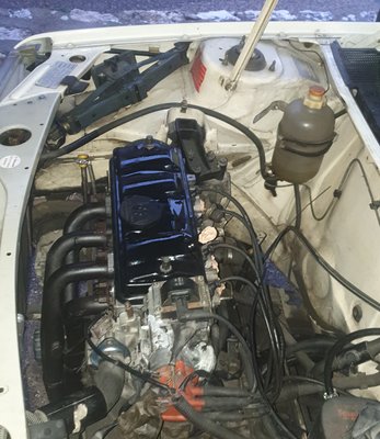

Voila pour aujourd'hui en attendant le retour des carbu qui sont en réfections. J'en ai profité pour peindre le radiateur, le collecteur et le cache culbu histoire que ca fasse un peut plus propre. :ok:
Je devrait récupérer les carbu cette semaine pour finir le remontage le Week end prochain. :D
