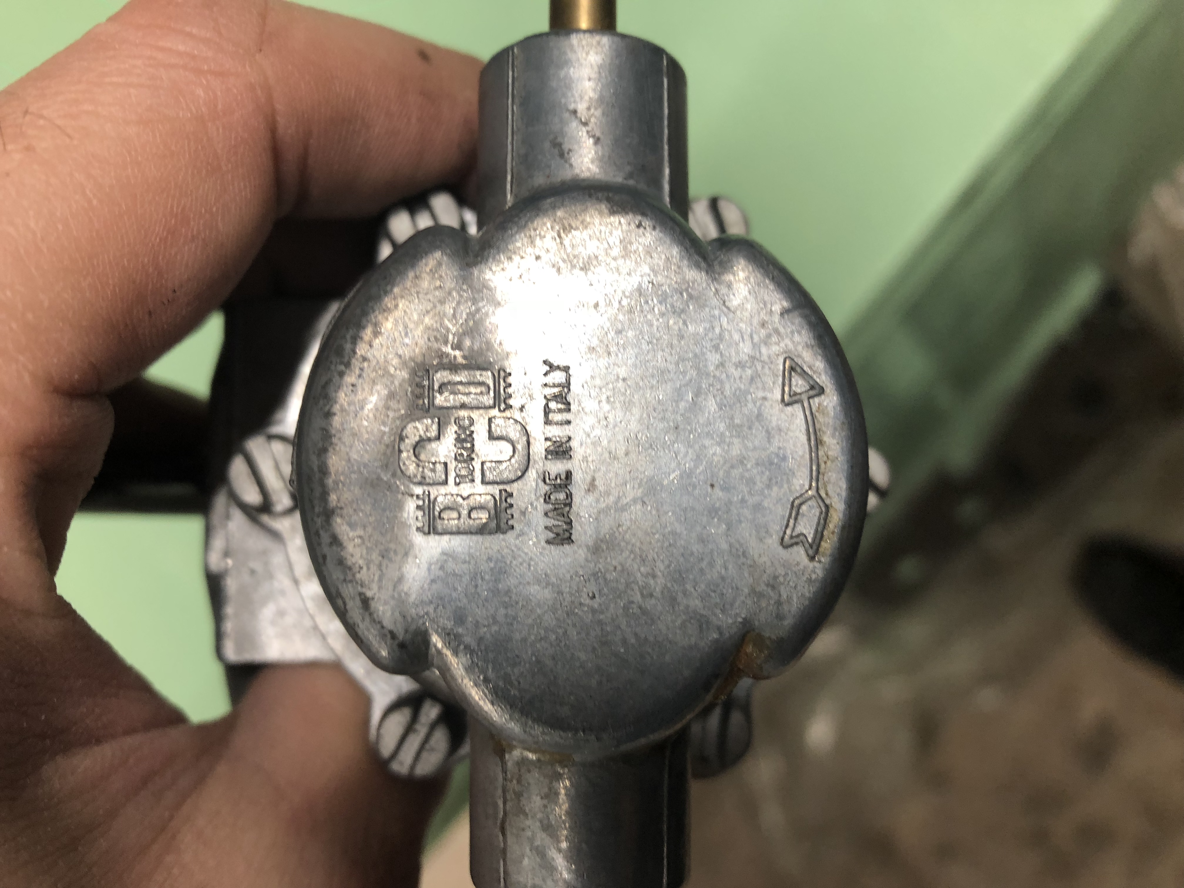

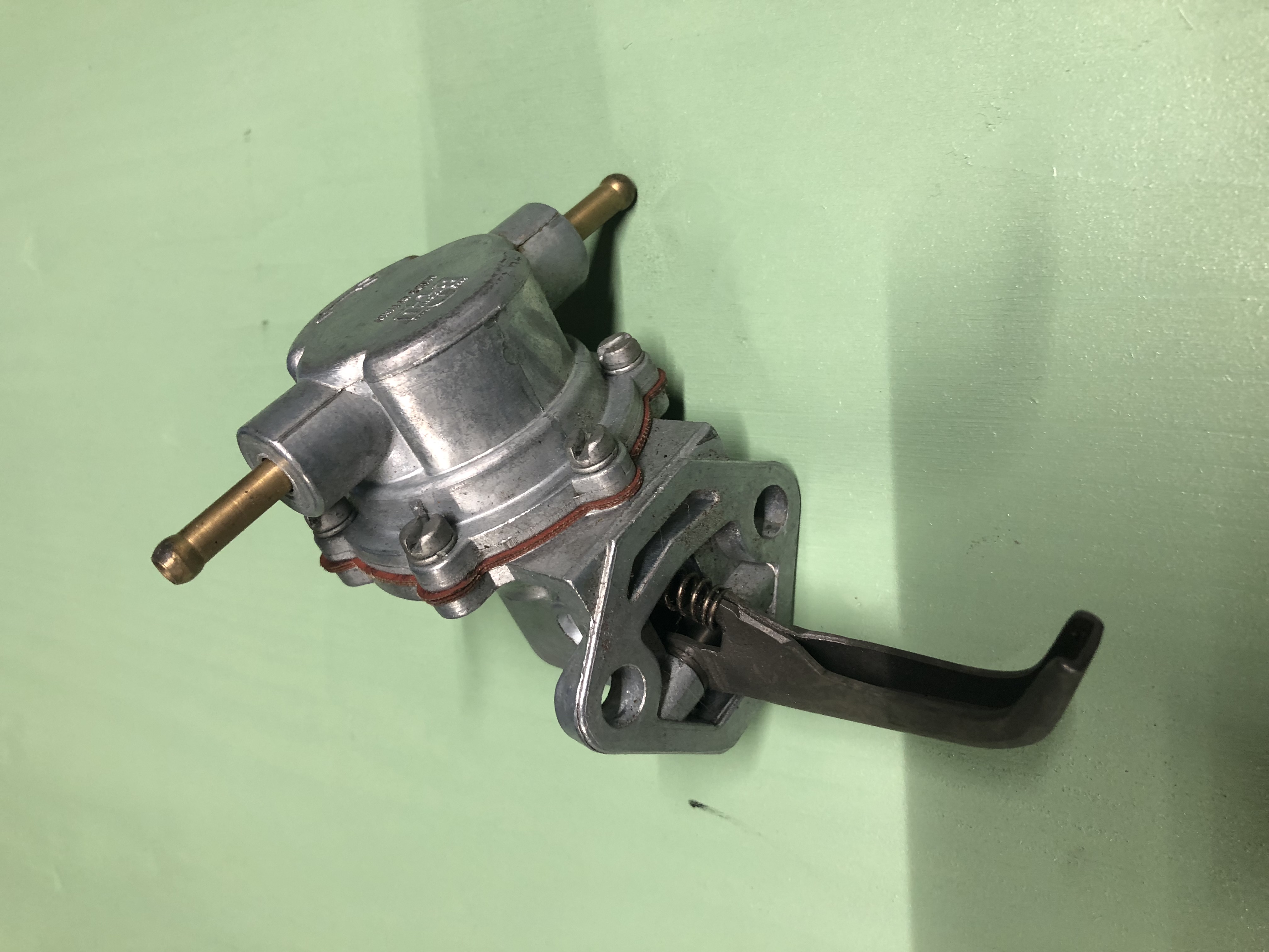

Tout autre chose, j’ai acheté ca comme une pompe à essence de 205 rallye, dans un lot de pièces (bizarre vu sa forme par rapport à celle d’origine), quelqu’un pourait me dire ce qu’il en est svp ?

C est une pompe à essence pour moteur XY
Messages : 8809
A remercié : 1220 fois
A été remercié : 1593 fois
Re: 205 Rallye Varoise en rénovation: ça avance enfin !
Il faudrait pouvoir vérifier le débit et si ses caractéristiques physiques sont identiques à celles de là rallye. :ok:

Ok merci à vous 2 pour les infos :ok:

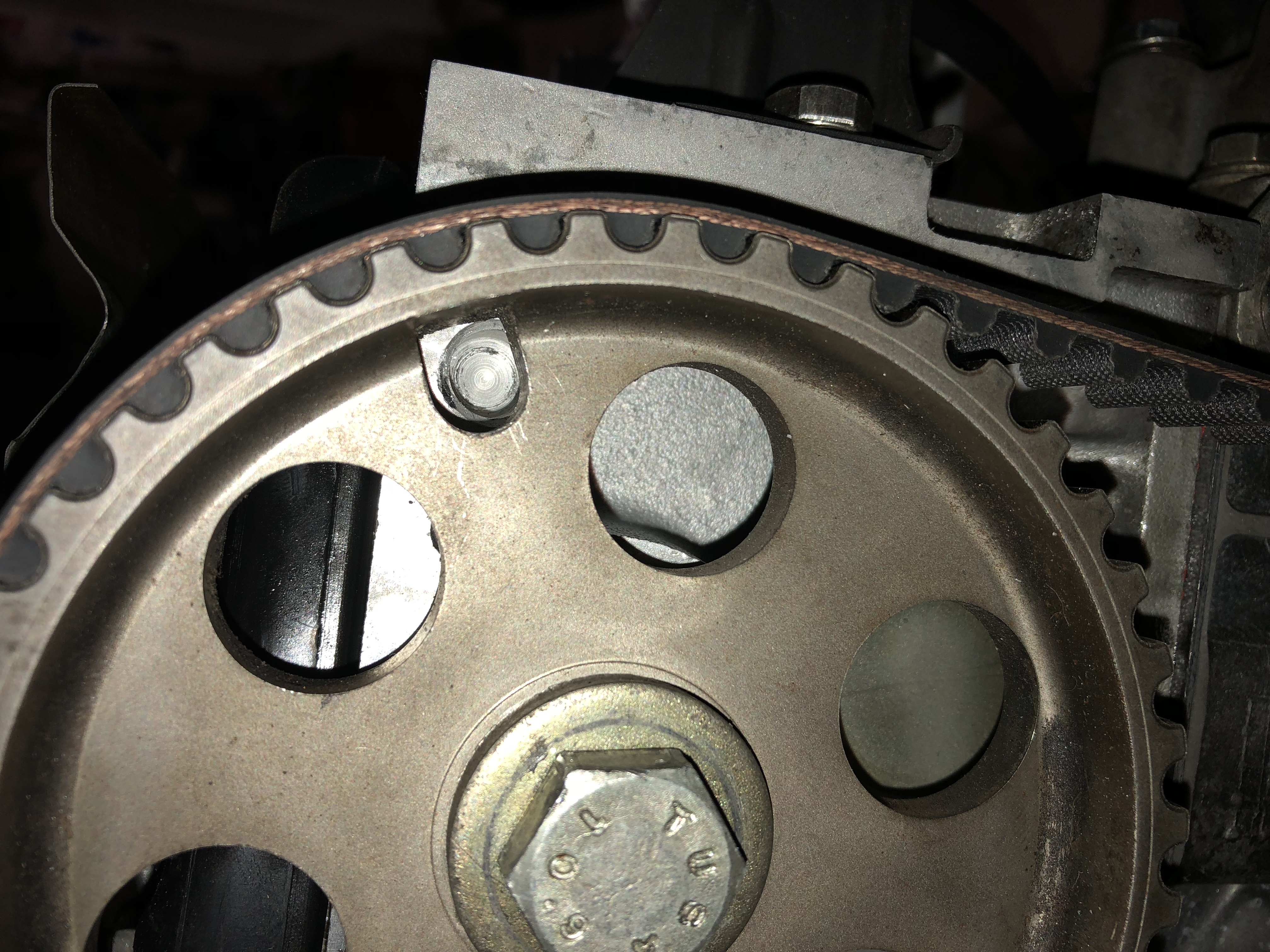

Cependant, j’ai un soucis un faisant le distrib (petit detail: c’est loins d’etre ma premiere distri sur un TU, pour eviter de passer pour un bleu :mrgreen:)
Un fois pigé, à l’installation,la courroie ne tombe pas pile sur des crans une fois le brin en tranction tendu. Donc je tend avec mon galet, ok... je dépige, je fais qlq tours et jebtente de repiger: je pige le VM, et voila ce que je vois a la poulier d’AAC:
On dirait, qu’il ya une demi dent de décalage, et bien sur impossible de piger l’AAC.
Sur mes autres distri c’etait toujours tombé au poil
A savoir que j’ai monté un AAC 491105 de chez CatCams
Qu’en pensez vous ?

:blink: bizarre, ton truc:j'ai monté le même AAC sur le moteur de Rodolphe et je n'ai eu aucun soucis ! :unsure:

La courroie est trop longue ? Une dent de décalée ?
Je me souviens avoir été emmerdé lors de ma dernière distrib. Il m'a fallu bien tendre devant en la posant pour bien tomber. Sinon ça décalait.

Si la culasse ou le bloc ont été rabotés, ça crée ce genre de décalage. Le peu qu’il semble y avoir sur la photo ne devrait pas poser de pb, en tout cas ça risque rien :ok:

Oui la culasse a été surfacée mais j’ai mis le joint de culasse en consequence.
En tout cas, j’ai du faire 20 tours de vilo et l’ecart en photo reste constant et rien ne touche.

adri83 a écrit :Oui la culasse a été surfacée mais j’ai mis le joint de culasse en consequence.
C'est a dire? une photo de la culasse surfacée!!!! t'as mis un joint cote reparation?

15 1/100 de surfacage et le nouveau jdc fait 18 1/100 de plus qu’un d’origine il me semble

Ta culasse a juste 15/100 de moins que la cote de base!!!!! 0.15mm
Je ne comprends pas ce que tu as dit

Bebert43 a écrit :Ta culasse a juste 15/100 de moins que la cote de base!!!!! 0.15mm
C’est tout a fait ca
