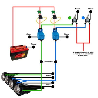

c'est le câblage de la rampe qui te fais peur ? :blush:

C'est moi qui sous traite le cablage de rampe de phare :angel: :ok:

olivF2000 a écrit :C'est moi qui sous traite le cablage de rampe de phare :angel: :ok:
facile :D
Messages : 37364
A remercié : 2606 fois
A été remercié : 1776 fois
Pas mal ton schéma. :)

Pour le cablage, l'ideal reste de couples les interrupteurs au commodo "pleins phares" ;)

Robbi a écrit :Pour le cablage, l'ideal reste de couples les interrupteurs au commodo "pleins phares" ;)
prévoir tout de même un bouton ...parce que le jour ou les oscars sont démonté ...le ju est toujours là .
Faut juste proteger les cosses à la sortie.
