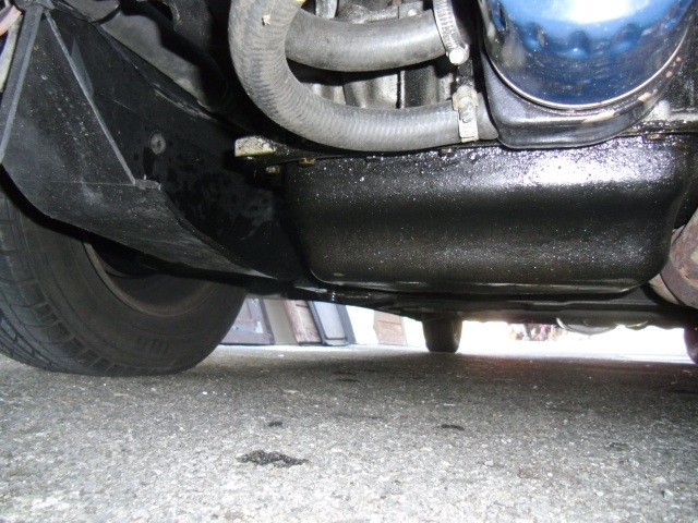

Les traces d'huile, comme fuite ce n'est pas très sauvage non plus ! De ce côté en plus je ne vois pas trop d'où ça peu venir.

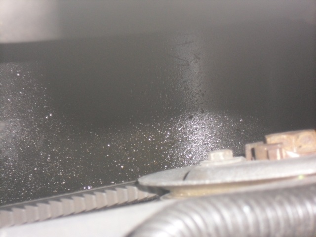

jean a écrit : Les traces d'huile, comme fuite ce n'est pas très sauvage non plus ! De ce côté en plus je ne vois pas trop d'où ça peu venir.
Join spi de bracam, joins spi de vilo ... vérifies quand même que la distrib se graisse pas !

Ca peut venir des joints spi mais je subodorais que le monsieur avait regardé la gueule de la distri.
J'avais une fuite à cet angle aussi mais ça venait du carter d'huile pile à cet angle. J'ai remis un coup de serrage et plus de fuite.

jean a écrit :Ca peut venir des joints spi mais je subodorais que le monsieur avait regardé la gueule de la distri.
Et et, et bien j'ai bien vu que y'avait un truc noir beurk quand j'ai refait ma distri, mais comme un apprenti, ben, a po été voir plus loin, et aujourd'hui, et bien on va redémonter tout ça, mais quelle quiche je suis :crying: :crying: :crying: :crying:
je vais voir quand meme le serrage, sur un mal entendu...

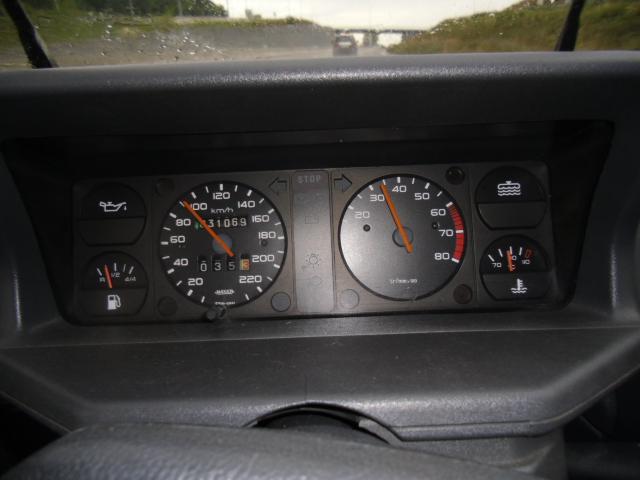

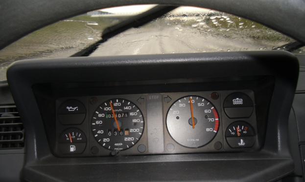

Par contre, j'ai pris des tof pour mon compte tour.
Alors OUI, j'ai changé mon compteur, OUI c'est un de XS, mais il est juste au niveau du compte tour, pas celui d'origine, il faut que je touche a l'aiguille.
Pour la difference de KM, et bien vu que tout est couché sur le forum, tout est clair.
Alors voulou: a 110
4000 tours, je trouve que ca fait enorme!!!!! :)
A 90
et a 130, je suis a 5000 :)
Est ce que j'ai un pont d'origine??

A 110 tu as les 4000 tours...
On dirait bien que tu as le pont que tout le monde veux ici : LE 13x59 ! :ok:
Un poil plus court que l'origine qui fait 120 à 4000 tours.
Ca améliore la pêche de l'auto tout en restant roulable.
Le compteur d'XS c'est pas grave, tu sais que tu peux prendre 7200 tours avec ta rallye, roule... :ok:
