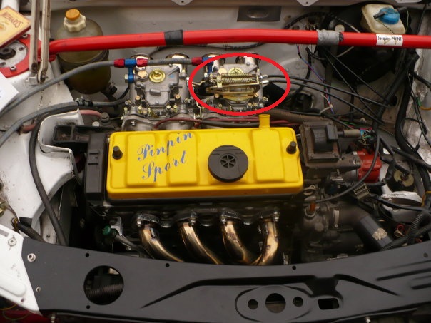

bonjour a tous, j'ai une question: au slalom de leyment se week j ai vue cela sur une 205 rallye....
j'aimerai donc savoir se que c'est et quel est sont interet??? (c'est se qui est encerclé en rouge)....

Apparemment le levier d'accélérateur fonctionne dans un sens qui lui a imposé ce montage :mellow: Ce sont des DCOE et non des DCOM, mais venant de quelle auto ? J'en sais rien.
Mais bon, ça ressemble à une adaptation de la commande d'accélérateur avec ressorts de retour

Des dcoe dans une rallye?

littleboy a écrit :Des dcoe dans une rallye?
C'est pas d'origine mais ça se monte !
Surtout si tu veux une prépa où ils apportent plus que les DCOM (par exemple des DCOE en 45)

J suis pas tres sure un e confirmation svp???

Je confirme, ce sont bien des DCOE , on les reconnait a la grosse vis sur le couvercle :ok:
C'est surement du 45 car il n'y a que peut d'interet a mettre du 40 DCOE à la place des DCOM d'origine <_< (entrée d'air plus petite)

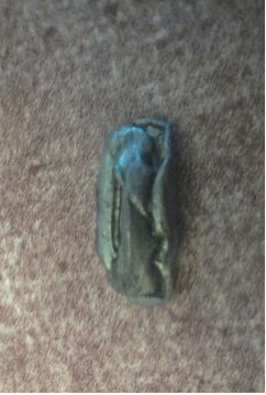

Et maintenant, sous vos yeux ébaillit, voici LA QUESTION DU JOUR!!!!!!!!!!!!!!!!!!!!!!!!!!!!!!!!!!!!!!!!!!!!:
regardez bien la photographie ci-dessous et dites moi ce que cela pourrait etre selon vous.

une compression de cesar???

c'est une sculpture
tu prend du métal, tu fait un cube, et tu as une compression de césar

Ca ne se trouve pas dans une rallye. :mellow:

:ph34r: un bidon qui te servait de recuperateur d'huile qui a fondu :lol:

Comme personne n'a trouver je vais donc vous expliquez.... Ceci n'est autre qu'un ecrou de boite a air green qui, se sentant seul, a decidé de partir visiter mes carbu, ma pipe d'admi et pour finir, ma culasse ainsi que le dessus de mon piston.... Les dégats me direz vous? Carbu: non pipe: non culasse: non soupapes: non piston: a peine une trace!!!!!! Donc grosse frayeur mais rien de toucher donc on reculasse et c est tout bon!!!

Ben on peut dire que tu as eu du bol ! :ok:
C'est du taff en plus mais ça aurait pu être pire !
