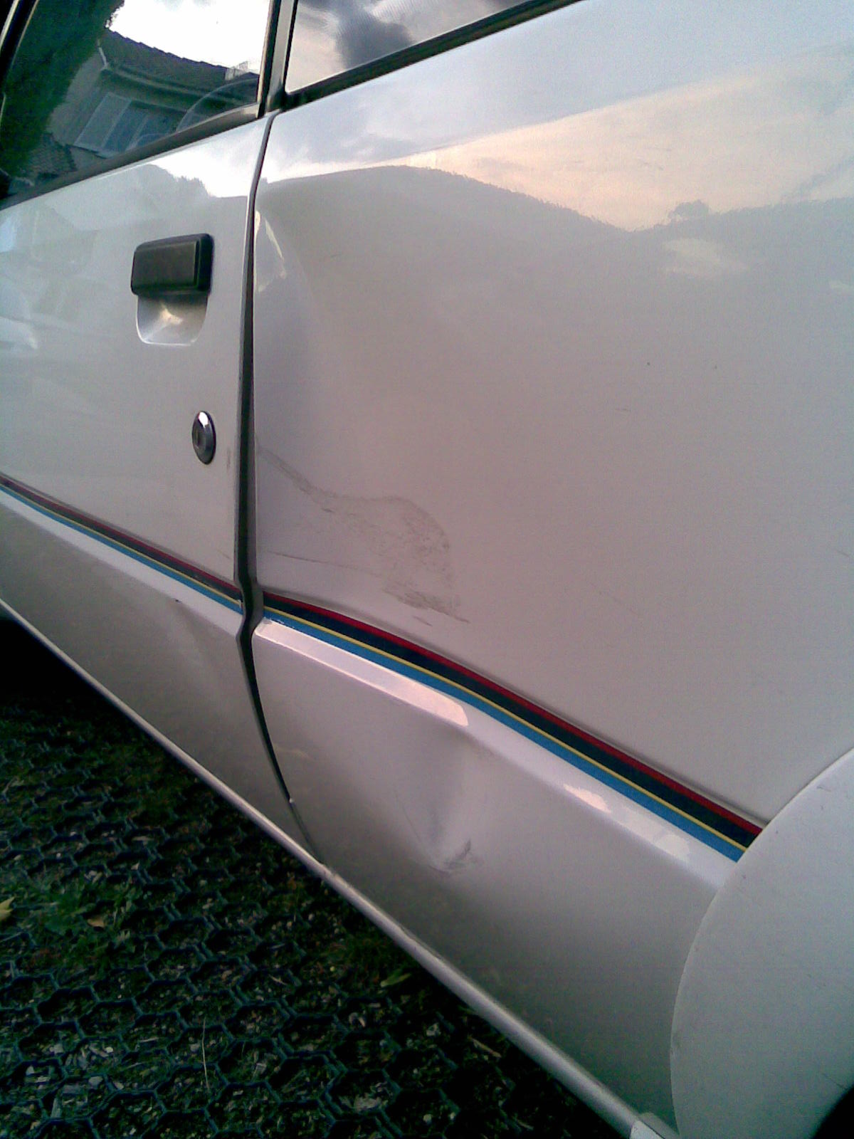

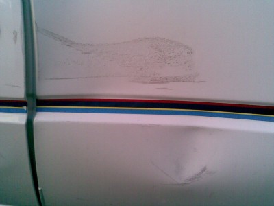

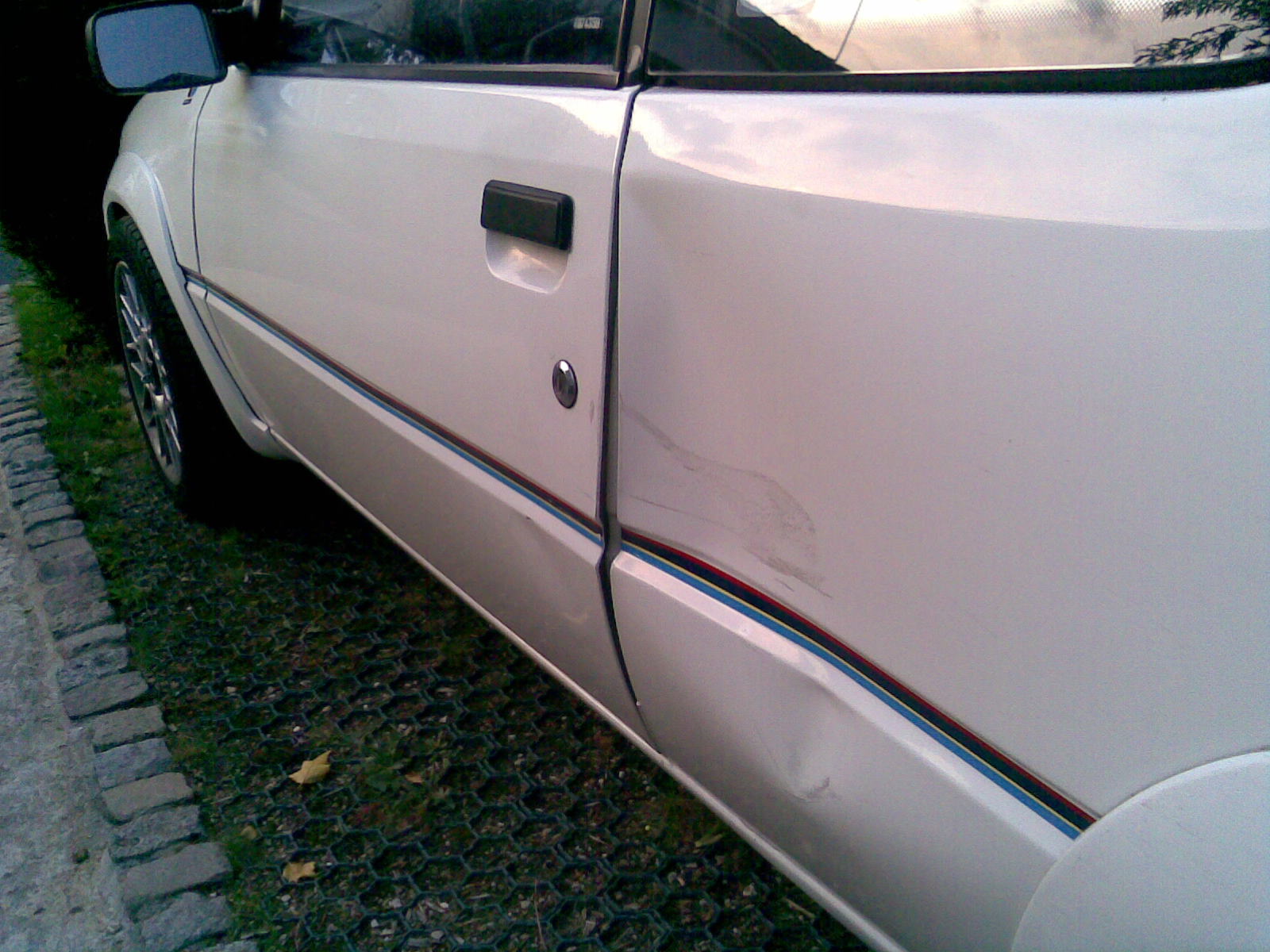

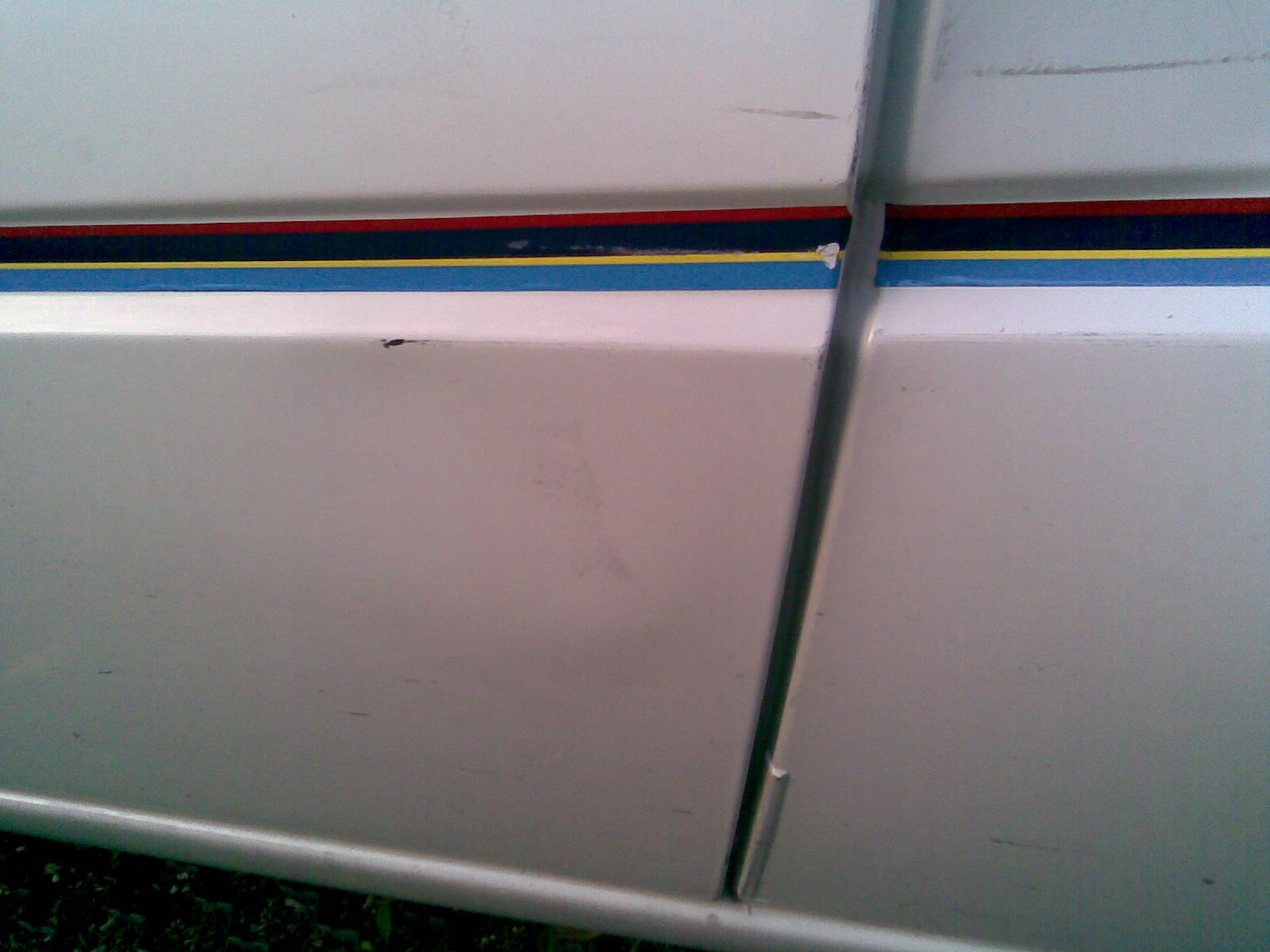

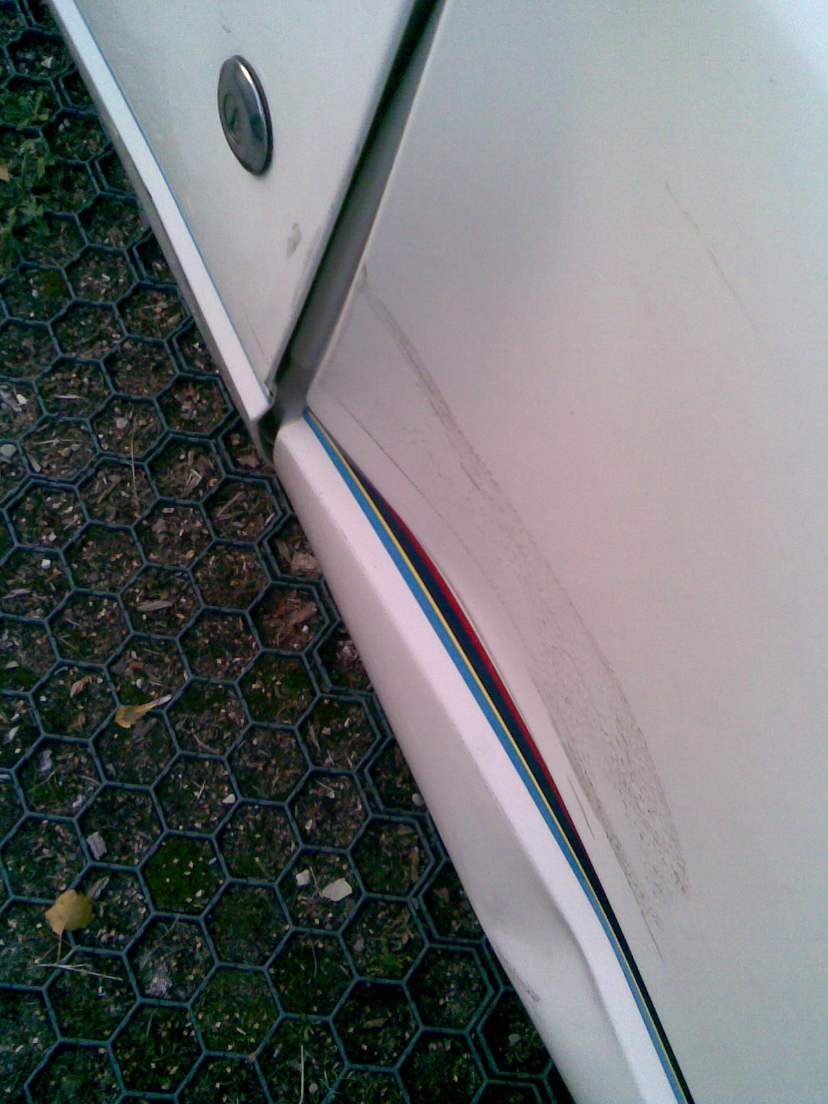

Salut!!
Bon me voilà de retour...
Voici qq photos (qualité portable) pour juger de l'enfoncement sur la carrosserie. C'est pas un choc violent mais ça fait
Général :
Et la porte qui a été touché un p'tit choulla
Alors j'voulais connaitre l'avis de connaisseurs en carrosserie...
1 - Est il nécessaire de changer l'aile ARG ou une remise en forme et mastic suffira?
2 - Et combien ça pourrait me couter?
Le chacal ou la chacalleuse qui m'a fait ça je le maudit
Merci et @+ les rallochman

Re: P'tit Nouveau en 205 Ralllye - Je l'aime -> Pb carrosserie
Ma rallye était dans le même état.
La portière je l'ai changée par un modèle trouvé en casse.
Et l'aile arrière à été travaillée par un carossier. Il a repousser la tôle par l'intérieur (derrirère le panneau d'habillage) mastiquage et peinture.
Prix je sais pas car c'était inclus dans la totale pour moi.
Bon à priori c'est moins grave que je ne le pensais...
pas besoin de changer l'aile ARG seulement un redressage de tole par l'intérieur en retirant les garnitures et masticage.
Après pour la porte un coup de mastic et ça devrait être ok.
Ce w-e défroissage de tôle au programme....
Bienvenue à toi belle acquisition!
Bravo à l'abruti qui t'es rentré dedans
Les dégats sont réparables, ça n'a pas tapé dans un pli ou un angle, mais il y a quand même du travail, comme vous avez dit, il va falloir ressortir la tole depuis l'intérieur et faire attention à ne pas la détendre. Normalement tout carrossier qui se respecte doit pouvoir faire ça
Tu vas peut-être en profiter pour la passer en complete?
