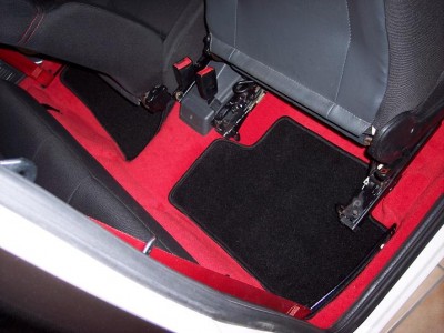

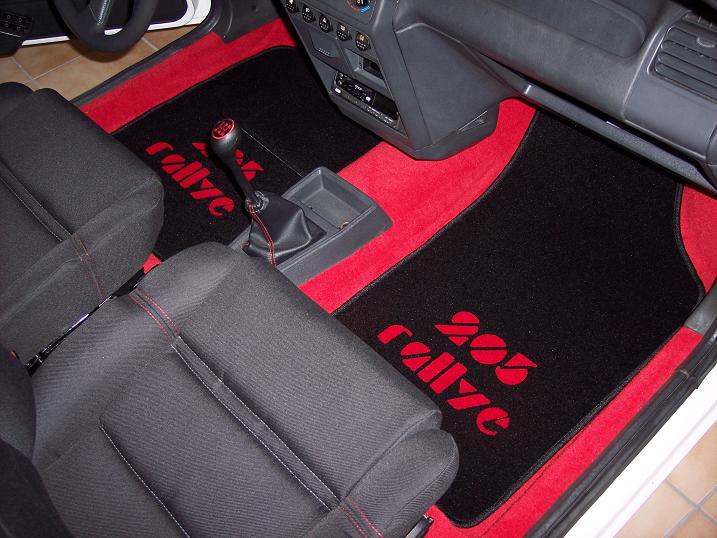

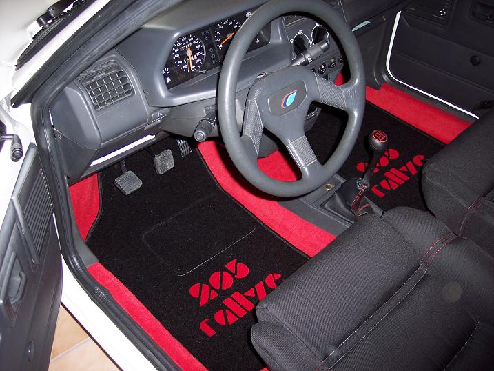

Enfin après 7 semaines d'attente, à J-1 de la sortie Alsace je les ai eu !!!!

Ouaip enfin ces con tu vas les salirs ^_^
Marc
Messages : 2414
A été remercié : 5 fois
Re: Rallye sauvée en Alsace par une restauration
Message par Marc »
Mieux vaut flinguer des tapis noirs à 50€ qu'une moquette rouge neuve à 200€ :mrgreen:
En concession les tapis noirs seuls coûtaient aussi dans les 50€ (ma femme en avait acheté en 2000)
s'il me tiennent 4 ou 5 ans c'est déjà bien :ok:
