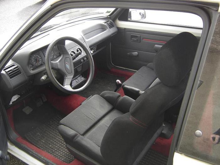

Les 2 sièges on été changé, la moquette a été demonteé pour un nettoyage.
les pièces que g remplacés:
jantes, pneus, radiateur de chauffage, radiateur moteur, huile de boite, huile moteur, liquide de refoidissement, les 3 filtres, les plaquettes et disques, la biellette avant gauche, remis 2 écrous sur le collecteur, boitier de thermastat, thermostat, joint du couvre arbre a came, demarreur, joint de l'allumeur...

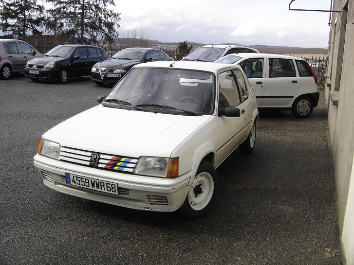

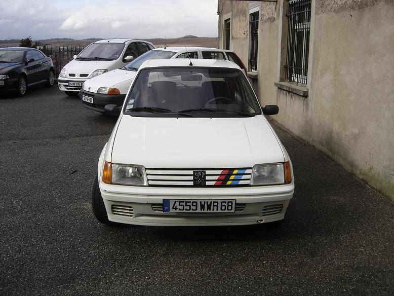

des nouvelles photos:
Modifié en dernier par denis.gti le 20 févr. 2006, 22:02, modifié 1 fois.
denis.gti
Messages : 36
Enregistré le : 27 nov. 2005, 23:37
Localisation : mulhouse
Message par denis.gti »
news photos
news photos

elle a eu un bon coup de fraicheur
oui :)
mais l'arrière c toujours pas ca, toujours à la recherche d'un hayon d'origine!!!
