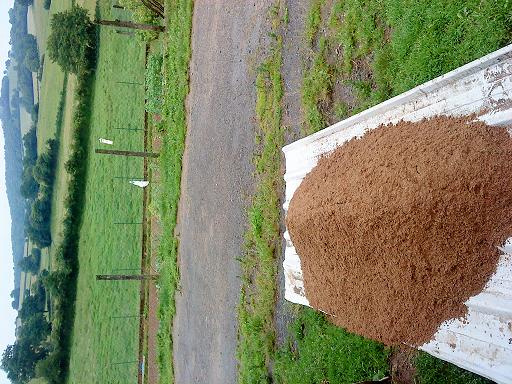

ari205 a écrit :je voyais sa beaucoup plus chere!! et le sable, vs le trouver ou??
moi je me sert içi , le prix est très interressant :mrgreen:
lieu tenu secret , lol !
