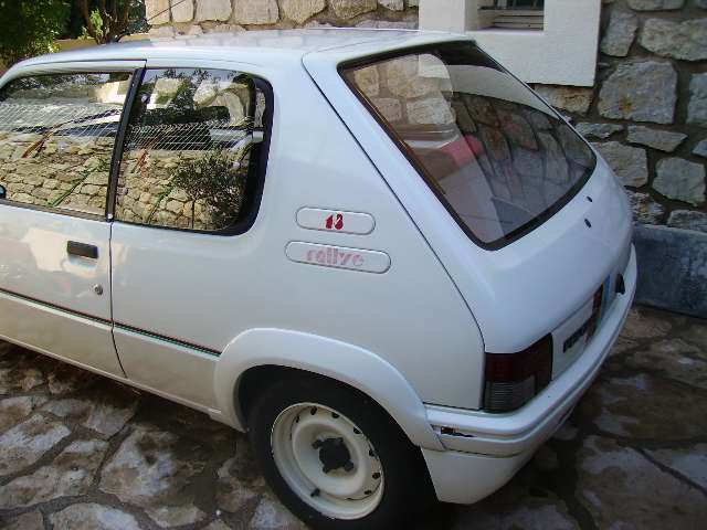

salut moi je viens juste de finir le mien avec un pidtolet a 20e voila le resultat si tu veux des precision demande :bien:
