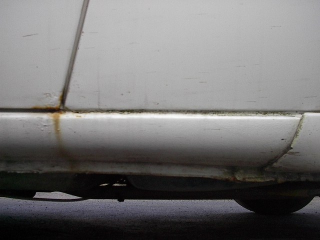

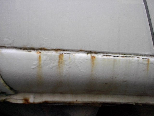

suis sur une rallye située en Belgique, mais elle présente de gros problème de corrosion.
Est-ce grave ?
est -ce coûteux, je ne fait pas de tôlerie
faut il acheter ?
merci
vincent
coté droit à l' arrière

si il n'y a que çà rien de bien méchant,il suffira de refaire les joints en bas comme en haut des custodes :ok:

Vu les boursoufflures, en ancien propriétaire d'auto bio-dégradable (renault 5 :crying: ) , je te conseille de gratter copieusement le bas de caisse : il faut aller jusqu'à la tole pour faire un bilan complet.
Ca peut aller d'une simple remise en antirouille + peinture jusqu'à enlever le morceau rouillé pour ressouder une tole saine :unsure: sinon, la gangrène reprendra :(

Ah oui la faut gratter sous la peinture, tu peux avoir des surprises ^_^

Il faudra gratter pour enlever toute la rouille, ça n'est pas méchant comme corrosion. En plus les caisses étaient traitées anticorrosion donc la gangrène ne devrait pas trop s'étaler si tu n'attends pas trop

meme si tu n'as qu'une legere boursouflure le mieu pour ne pas etre enmerde par la suite c'est decoupe de la partie corrode et remettre une tole propre sinon tu aura toujours des cloques qui reviendrons, c'est con de refaire tjr des retouche ...

entièrement d'accord, ma période "R5" m'a appris au moins quelque chose : ça sert a rien d'empiler les couches de cache misère, la rouille ré-apparaitra
