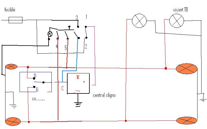

je sui en train de faire le faisceau course de ma groupe A
je sui en galère avec le système des clignos et warning
je comprend pas trop comment sa fonctionne
surtout pour la cellule clignotant
y a 1 + 1 - et 2 autre fiche masi impossible de comprendre comment sa se branche
si une ame charitable pouvait m'expliqué
merci par avance
ludo

J'ai pas regardé le cablage, mais en toute logique
_ le + et le - pour l'alim'
_ les 2 autres , sortie + coté gauche et sortie + coté droit. La masse se faisant directement sur la caisse :)

non pas du tout
+ apres contact qui passe apres les warning
- masse
R temoin de clignotant au tableau de bord sur version de base
C relier au commodo
cligmotant 205.JPG (32.53 Kio) Vu 1006 fois
