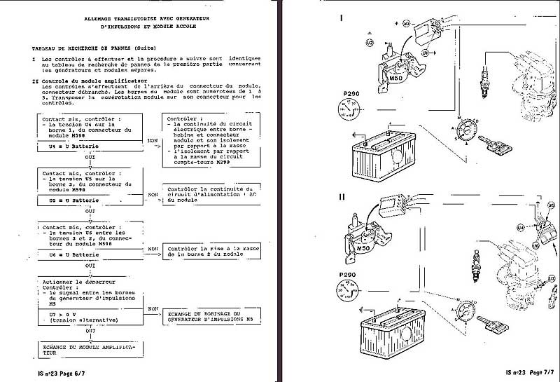

si ça peut te faciliter les choses: :p

J'ai vu ce schéma aussi... mais si tu regardes le 2e fil du connecteur de module (U6), il y a un symbole de masse... mais ça me dit toujours pas ou est prise cette masse physiquement sur le moteur ?

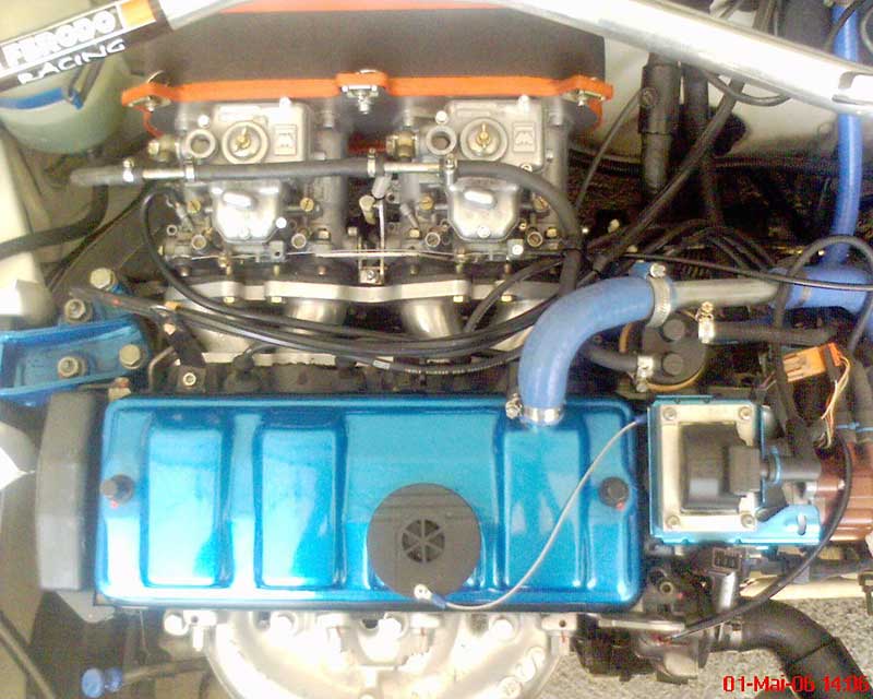

je regarde ça tout de suite, j'ai un moteur complet dans le garage! ;)
Messages : 23882
A remercié : 633 fois
A été remercié : 1248 fois
tu le retrouve au milieu de la broche orange (a côté de la broche bleue) à côté de la bobine
