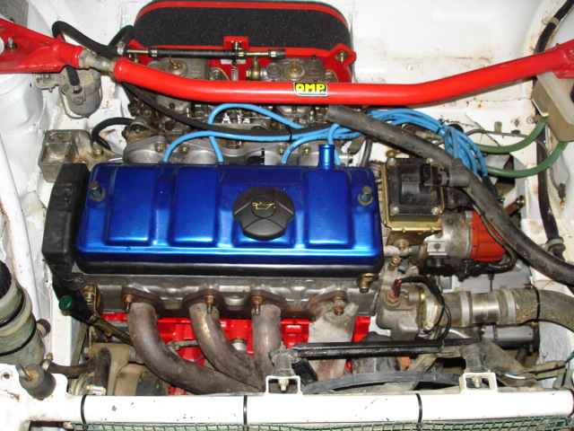

:mellow: tu n'aurais pas inversé (ou monté a l'envers) les banjos?
juju.a112
Messages : 70
Enregistré le : 15 oct. 2006, 22:21
Localisation : deux sevres
Message par juju.a112 »
si

juju.a112
Messages : 70
regarde

Messages : 23863
A remercié : 628 fois
A été remercié : 1246 fois
juju.a112 a écrit :si
:lol: alors commence par tout remettre dans l'ordre!!!
dans un des deux banjo, tu as un trou calibré qui doit se monter sur le carbu côté passager et le trou calibré côté durite de retour au reservoir ;)

juju.a112
Messages : 70
tu veut parler du gicleur pour la sorti d essence
bossis julien
celui qui freine est un lache
http://fr.youtube.com/user/jujua112

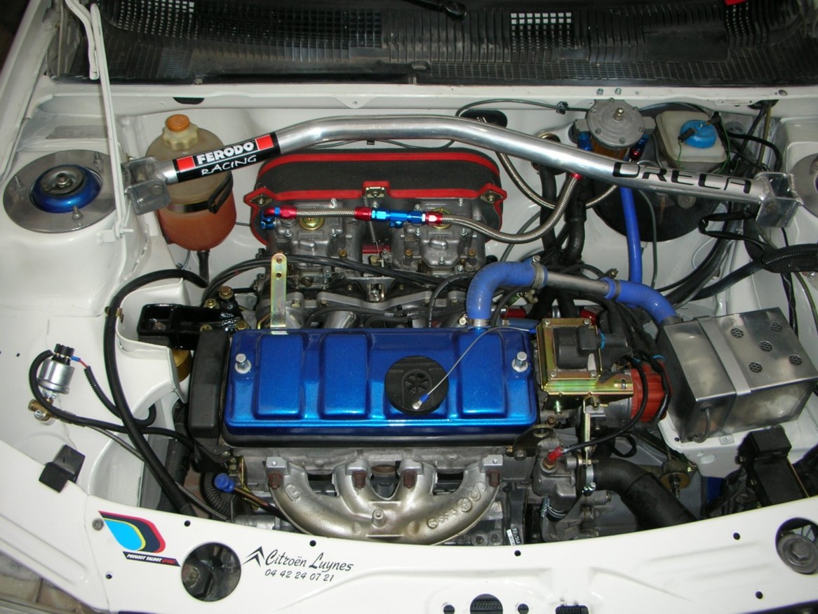

Messages : 23863
juju.a112 a écrit :tu veut parler du gicleur pour la sorti d essence
oui, mais tu l'as supprimé, j'ai vu la photo après :mrgreen:
copieur :p
Modifié en dernier par jean-luc13 le 07 sept. 2007, 17:09, modifié 1 fois.
juju.a112
Messages : 70
ca c est bon j ai fait attention a ne pas l inversser.et l essence arrive bien au bango

juju.a112
Messages : 70
oui le retour est supprimer j ai une pompe electrique
bossis julien
Messages : 23863
tu as verifié si tes buses étaient bien en place et n'avaient pas tourné? ^_^
juju.a112
Messages : 70
copieur :p
ouahhhhhhhhhhhh c est chouette et propre
