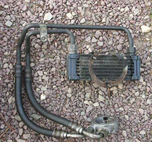

voici l'ensemble du kit, le radiateur se monte à la place du 2ème ventilo

C'est ce que j'ai récupéré, sauf que moi je le monte dans la jupe avant, au niveau de la grille, car j'ai aussi 2 ventilos.

moi le probleme, c'est que je n'ai pas la plaque pour fixer le radiateur a la place du 2eme ventilo.

charles57 a écrit :moi le probleme, c'est que je n'ai pas la plaque pour fixer le radiateur a la place du 2eme ventilo.
:mellow: il te manque quoi? La grille en plastique ou le support soudé sur le radiateur?

le support sur le radiateur :(

charles57 a écrit :le support sur le radiateur :(
Ca doit se trouver ça!
