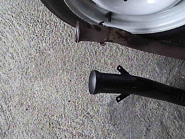

Je remonte le topic un peu.
Est ce que le début de ligne est plus gros que l'origine car la rotule de mon bitube PTS est plus grosse que d'origine et par exemple une ligne d'origine est trop petite
Messages : 23861
A remercié : 628 fois
A été remercié : 1245 fois
avite a écrit :Je remonte le topic un peu.

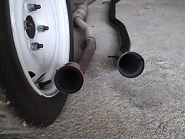

:) oui mais seulement a l'interieur, regardes: a gauche ligne grN OMP, a droite ligne groupe A Oreca:
avite
Messages : 130
Enregistré le : 15 août 2004, 11:19
Localisation : 60-Noyon
Message par avite »
OK
Merci JL.
Donc c'est tout bon car c'est l'angle intérieur qui m'intéresse.
Renaud67Rallye
Messages : 633
Localisation : 67
Message par Renaud67Rallye »
Mais non de non, c'est pas possible, y'a quand-même un truc que je comprends pas!
JL, pour monter sa gr N a repris le début de son intermédiaire d'origine et pour monter sa gr A il a rien repris puisque la gr A est complète jusqu'à l'olive.
JL passe donc d'une ligne gr N à une ligne gr A sans soucis et si je ne me trompe pas, possède le col-de-cygne d'origine.
Donc une gr A monte sur un col de cygne d'origine.
Mais alors pourquoi on ne peut monter qu'une ligne gr A avec un bitube PTS?
Parce que le début de la gr A est quand-même plus gros que l'origine (ça paraîtrait logique) mais s'adapte quand-même sur le col-de-cygne d'origine?
:blink: :wacko: :wacko: :wacko: :wacko: :wacko:
Messages : 23861
Renaud67Rallye a écrit :Mais non de non, c'est pas possible, y'a quand-même un truc que je comprends pas!
:lol: Alors, je m'explique:
la ligne groupe A est effectivement plus grosse mais a l'interieur uniquement.(le diamètre exterieur est identique ou presque à l'origine).
Si on monte un bitube PTS (gros diamètre) avec une ligne d'origine, celà ne sert presque a rien, car les gaz seront "étranglés".A l'inverse, monter une ligne Groupe A (gros diamètre) avec un col de cygne d'origine ne pose pas de pb particulier hormis que l'on exploite pas totalement le fait d'avoir une ligne plus grosse!
