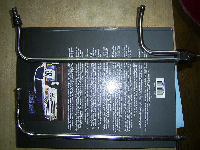

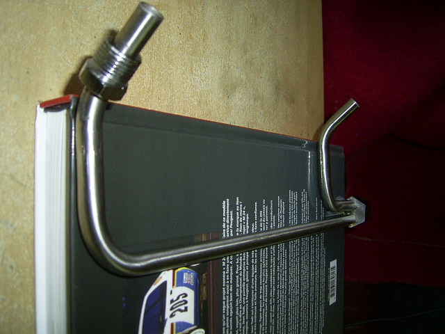

Enfin là il fait des durites d'essence inox pour notre mustang :
Bon c'est pas finit mais ça se présente bien B)
Après il reste...euh...le support des carbu, la boite à huile, laligne d'échappement :bien: .....
