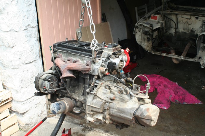

Message par ptinico »
séquence souvenir :blush:
