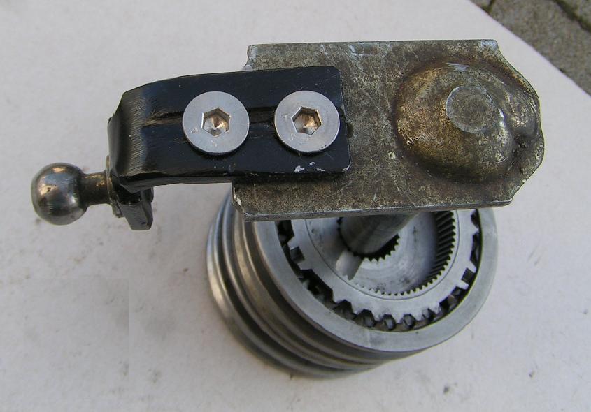

tinni a écrit :est ce realisable sur nos ralloche en boite MA ??y as t'il vraiment as gagner et n'est ce pas trop movais pour la boite ??
l'équivalent et facile à faire, c'est ça http://la205rallye.free.fr/TDF/14avril07c.JPG
Faut savoir qu'en modifiant la biellette haute, tu limites le débattement d'AV en AR
et si tu modifies celle du bas, c'est le débattement latéral que tu vas modifier.
Perso, je n'ai fais que celle du haut pour éviter de me mélanger les pinceaux avec les risques qui vont avec. Ca ne risque rien pour la boite par contre, les passages de vitesses sont plus "virils" puisqu'en coupant les biellettes, tu réduits le bras de levier donc augmente la force nécessaire au passage.

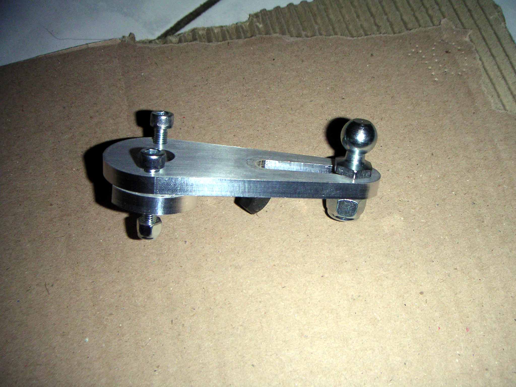

salut a tous.. bon je sais je me suis déguisé en fossoyeur pour le déterrage de se post ..
en farfouillant encore et encore sur le net, j'ai trouver une boite English qui fabrique des kit quick shift a un prix tout a fait raisonnable(il me semble que quelqu'un avais parlez de ces pièces il y as tres longtemps sur le forum) voici le lien .. http://www.griffiths-engineering.co.uk/
je vois bien le montage pour 205 (la pièce dite pour 205 et 206)... celle ci
mais j'ai un doute car il y as aussi un model différent pour 106 et saxo celui ci...
quelqu'un pourrais t'il m'orienter sur le model choisir pour le montage pour nos boites MA ??
merci a tous .. ^_^
Image BANZZZZZZAAAAAAIIIIIIIIIIII !!!!!!!!!!!!

tinni a écrit :en farfouillant encore et encore sur le net, j'ai trouver une boite English qui fabrique des kit quick shift a un prix tout a fait raisonnable
si ta boite est déposée, faut pas te compliquer la vie avec des pièces rapportées qui risquent de prendre du jeu : tu coupes, tu soudes ou tu visses, ça coute juste un peu de matière grise pour raccourcir les leviers :)

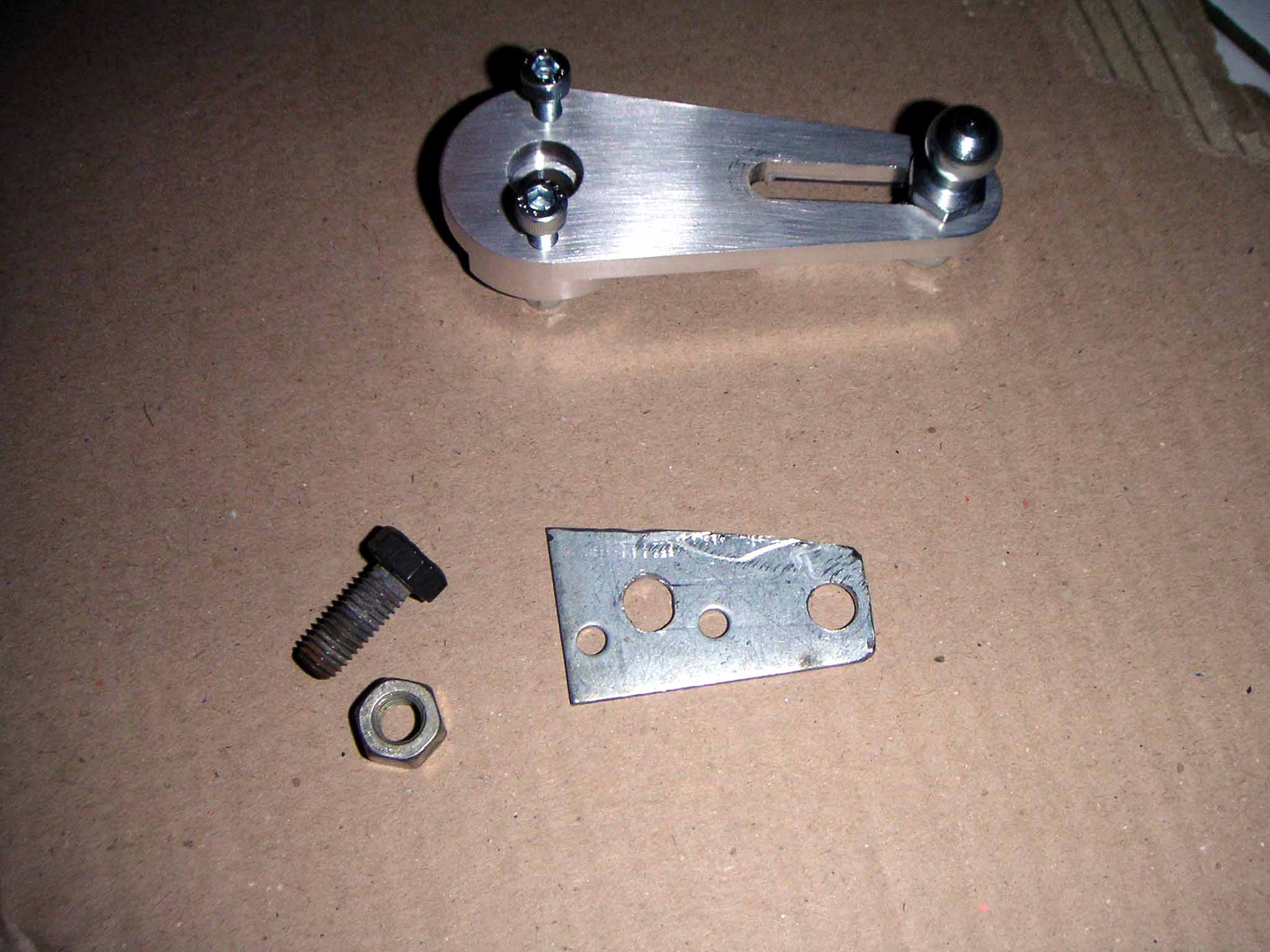

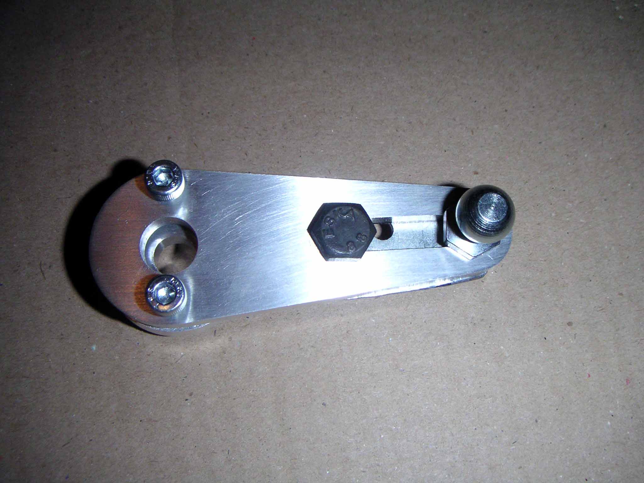

Re: quickshift 205
Message par tinni »
pour commencer je me suis paye le morceau suplementaire en angleterre on vera bien..
j'ai deja fait une bidouile dessus pour pas que le rotule ne prenne de jeu .. je n'aurais pas le premier prix d' ingerierie mais bon sa marche ! :ok:
