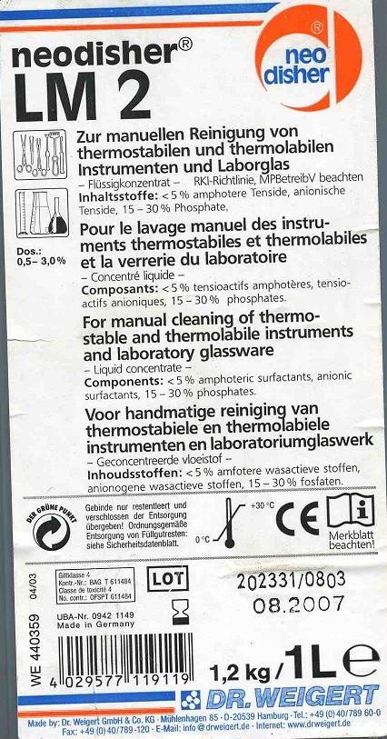

un ami m'avait donner se produit d'utilisation médical mais qui convient pour les petites cuves a ultra son,je ne connais pas le tarif ni le fournisseur,sur le verso de la bouteille il y a quelques ref:
SARL WEIGERT FRANCE
Centre d'affaire Paris-Nord.Tour AMPERE
93153 le blanc Mesnil cedex Tel:01 48 67 90 33
si ça peut aider ;) 160ml pour 16l

;) Merci dom!
je vais voir ça.
