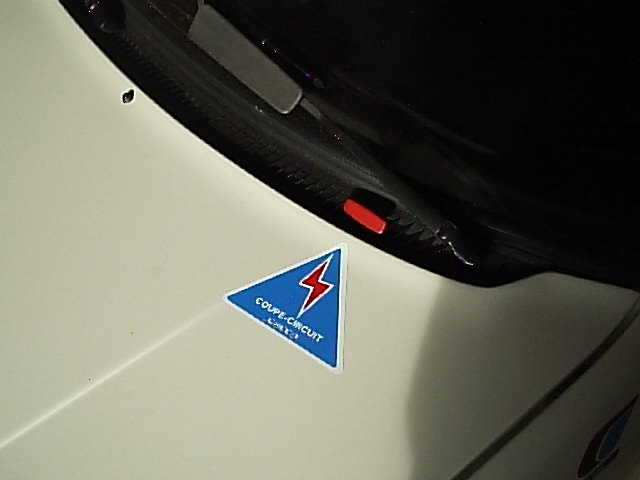

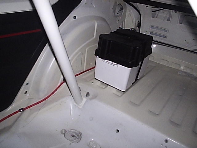

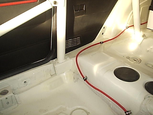

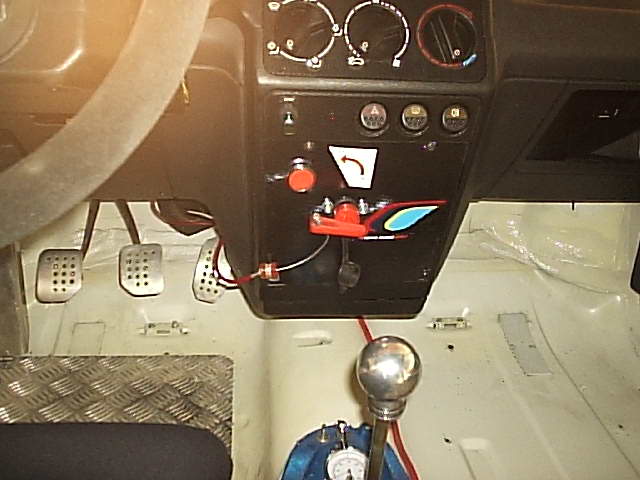

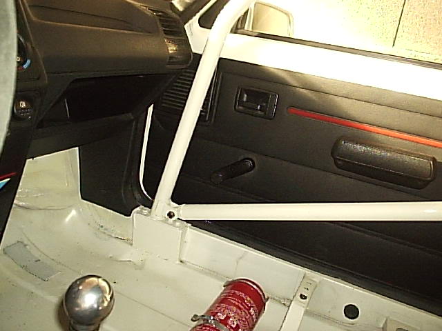

:bien: voici les photos!
ton arceau étant identique au mien, tu peux reprendre le même schéma ;)
contre-plaque harnais soudée (tunnel central)
pied ard d'arceau (ne tiens pas compte de la batterie déplacée dans le coffre interdit en groupe N)
pied central d'arceau
pied avant d'arceau
pied avant d'arceau
coupe-circuit tableau de bord
tirette exterieure
tirette exterieure

merci pour tes photos , je vais pas tarder a presenter mon arceau et mes contre plaque dedans , mais par contre j'ai pas le systeme au niveau des portes :( .
la je suis en train de tout virer dedans pour y passer un coup de ponçage , comme ça quand les contres plaque serront dedans je repeins .
apres je m'attaquerer a l'electriciter , pour le coupe circuit etc .....

tassin a écrit :je suis content que ça puisse servir a d'autre personne :bien: .
mais j'aurrait surement besoin d'aide , mais je sifflerrer :lala:
merci :bien:
;) N'hésites surtout pas! (il vaut mieux demander plusieurs fois que faire une connerie!! :D )
