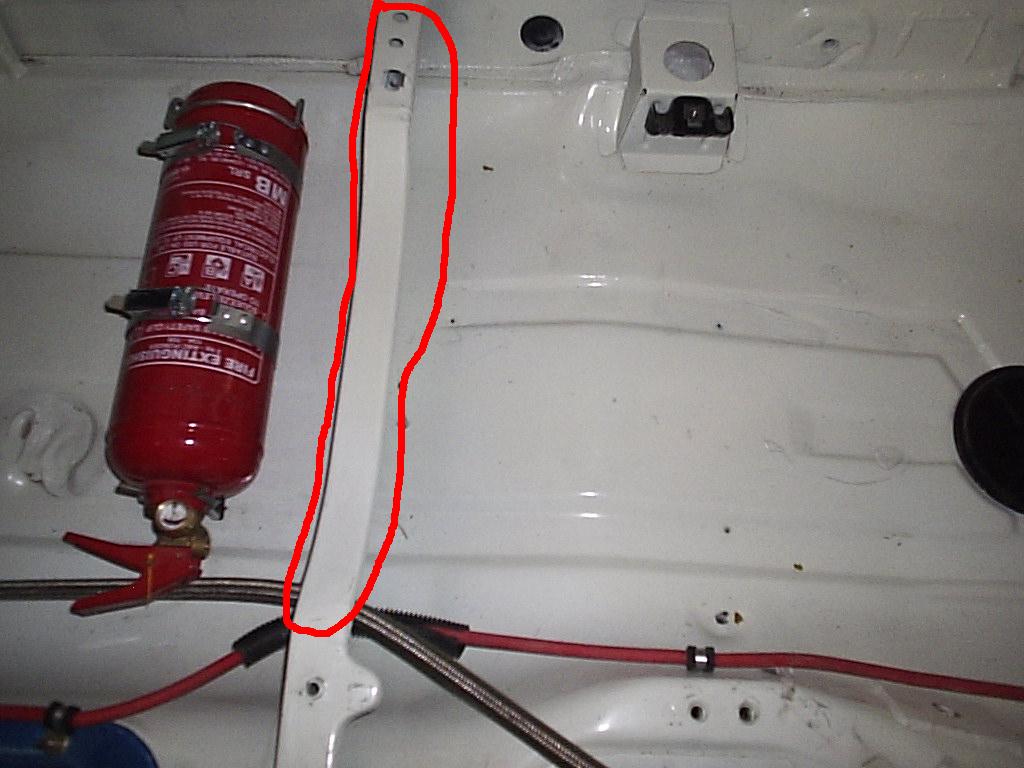

salut moi j'ai soudé une equerre là ou il y a le cercle rouge et j'ai lessé les fixations de siéges ar d'origine
ce montage est passé en 2006 ...

Hello, j'ai des bacquets à fix sur les côtés. Je dois poser la console sparco puis les équerres et enfin les bacquets sur les équerres. Tout ça avec rondelles.
Heureusement que j'ai un toit ouvrant !!!!! :lol: :angry:
Je voulais être le plus bas possible. Y a pas d'autres montages pour ces bacquets ?
L'équerre noire pour le support arrière est d'origine ou c'est bonus + pour le porte monnaie ?
merci !

j'ai des fix latérales, j'ai tout vissé sur les trou d'origine sans la console sparco :bien:
Il faut juste un peu limer ou repercer la fix en métal et hop :bien:

Restafon a écrit :j'ai des fix latérales, j'ai tout vissé sur les trou d'origine sans la console sparco :bien:
Laquelle ?

je pense qu'il parle de la "barre" avant......

Les fix d'origine tu les touchent pas, mais par contre tu ovalises un peu le trou de la fix latérale sparco (ou autre) qui n'est pas en face :D
Je ne sais plus si c'est le trou de devant ou de derriere :lol:
Le mieux c'est de travailler un peu sur les deux, ça permet de pas trop agrandir.
J'espere que c'est comprehensible....je vais aller faire un tour au garage demain histoire de faire l vidange de titine et je te prendrai des photos au cas ou. C'est plus parlant.
Par contre il faudra que tu me passe ton mail pour que je te les transmette. :oops: je sais pas poster des photos sur le forum... :park:
