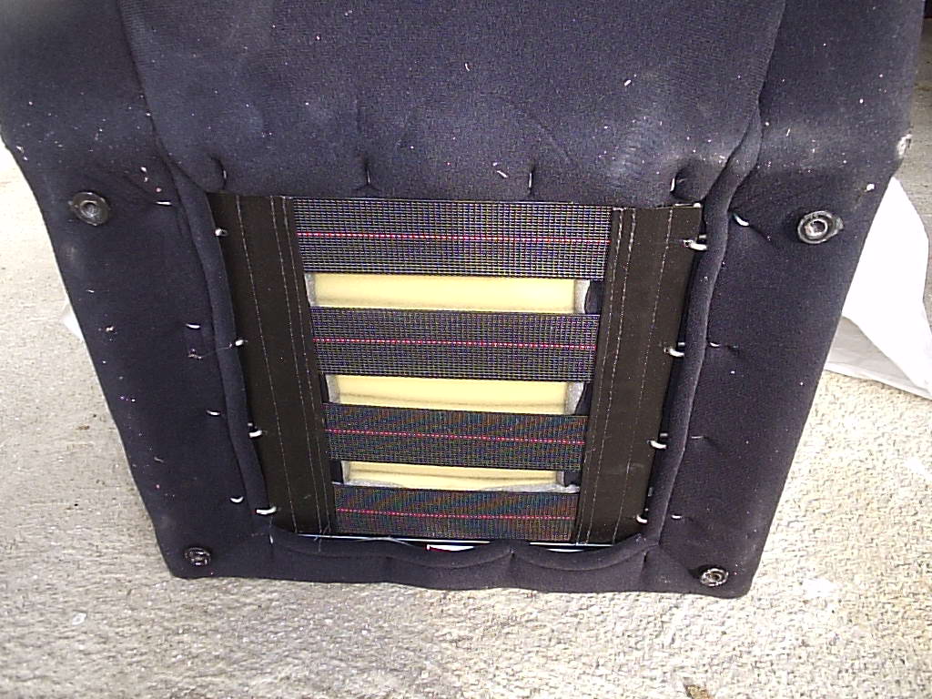

Voilà le détail:
il faut déjà: une console de montage spécifique 205
un baquet (fixations inferieures dans mon cas)
Console de montage (Sparco)

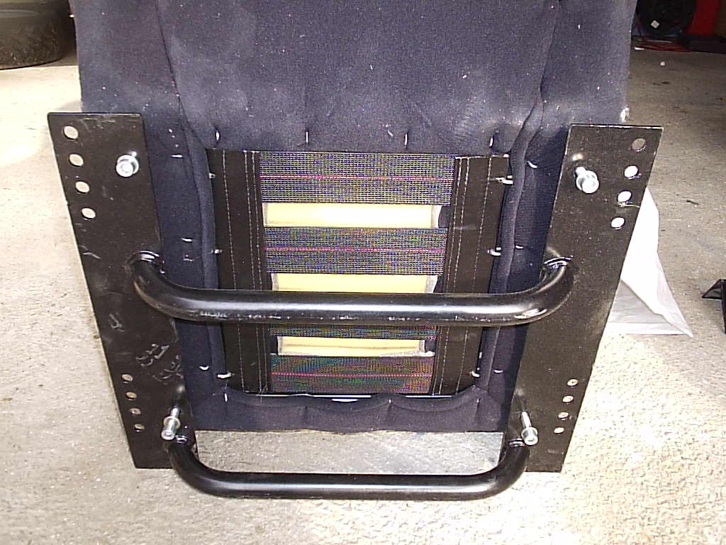

Messages : 23861
A remercié : 628 fois
A été remercié : 1245 fois
on visse la console sous le siège (vis qualité 8.8 minimum + rondelles)

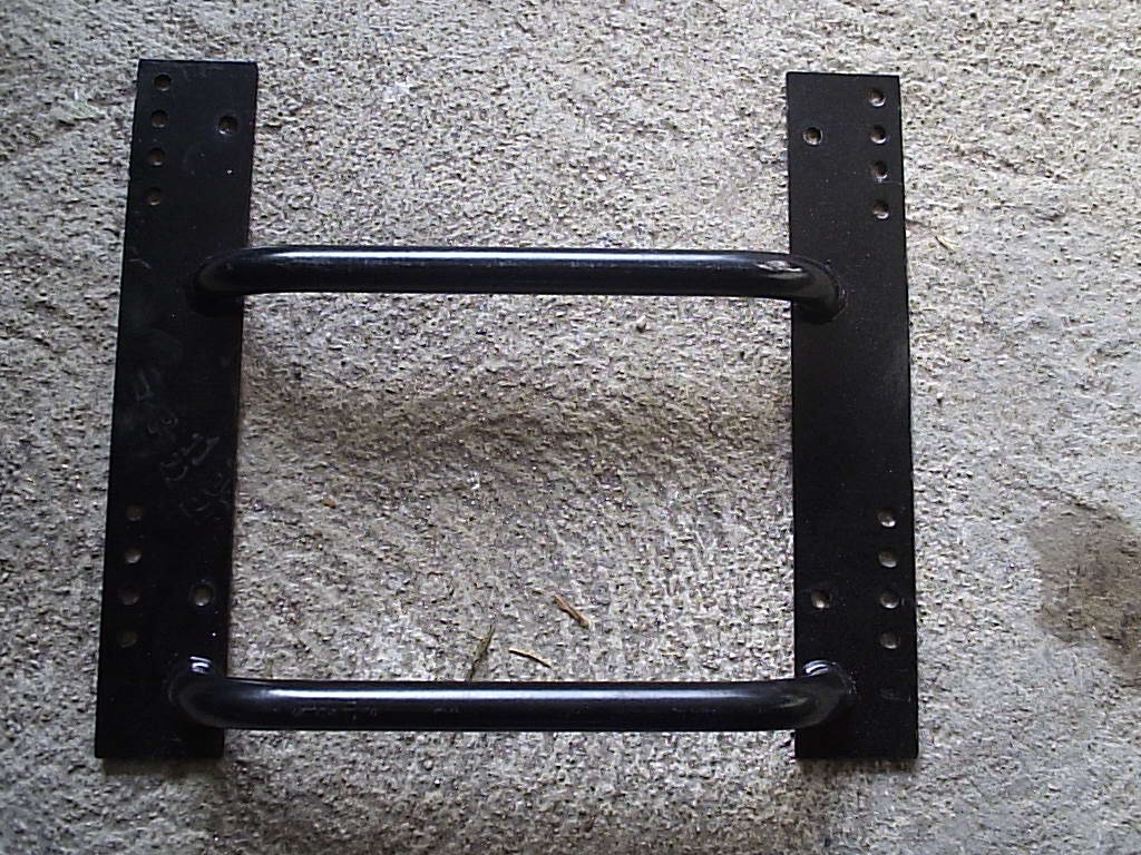

Messages : 23861

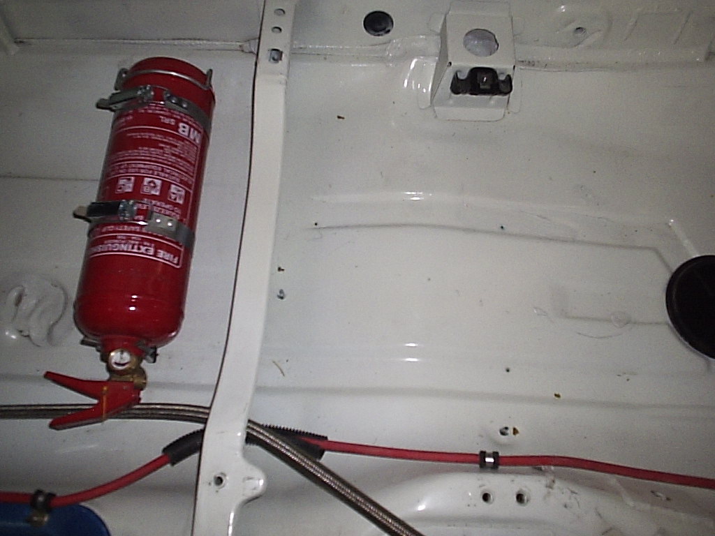

dans la voiture, voici les points de fixations d'origine:
(ne pas oublier la petite équerre noire vissée sur le point arriere côté porte! ;) )

Messages : 23861
:) on visse la console sur les points de fixations après avoir determiné sa position idéale (plusieurs trous de fixation).
tojours aves du 8.8 mini, on peut aussi rajouter rondelles+écrous en dessous pour plus de résistance! ;) )
J'ai volontairement enlevé le siège pour plus de clarté ;)

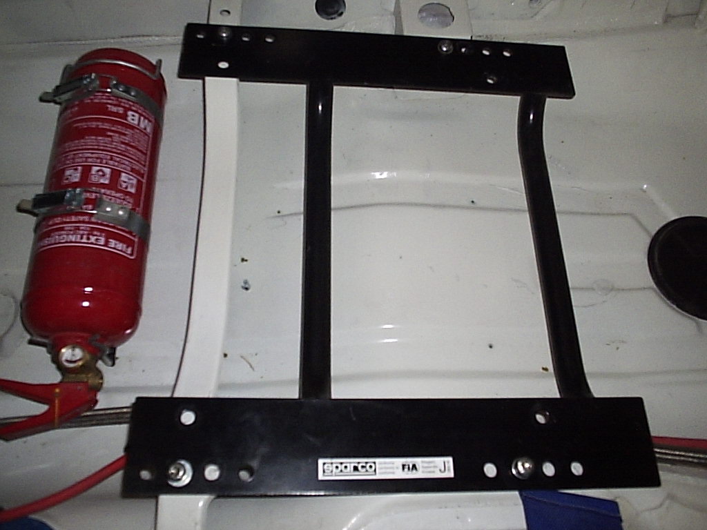

Messages : 23861
résultat final (sur siège pilote) :)
(simple, non? :mellow: )
:mrgreen:
