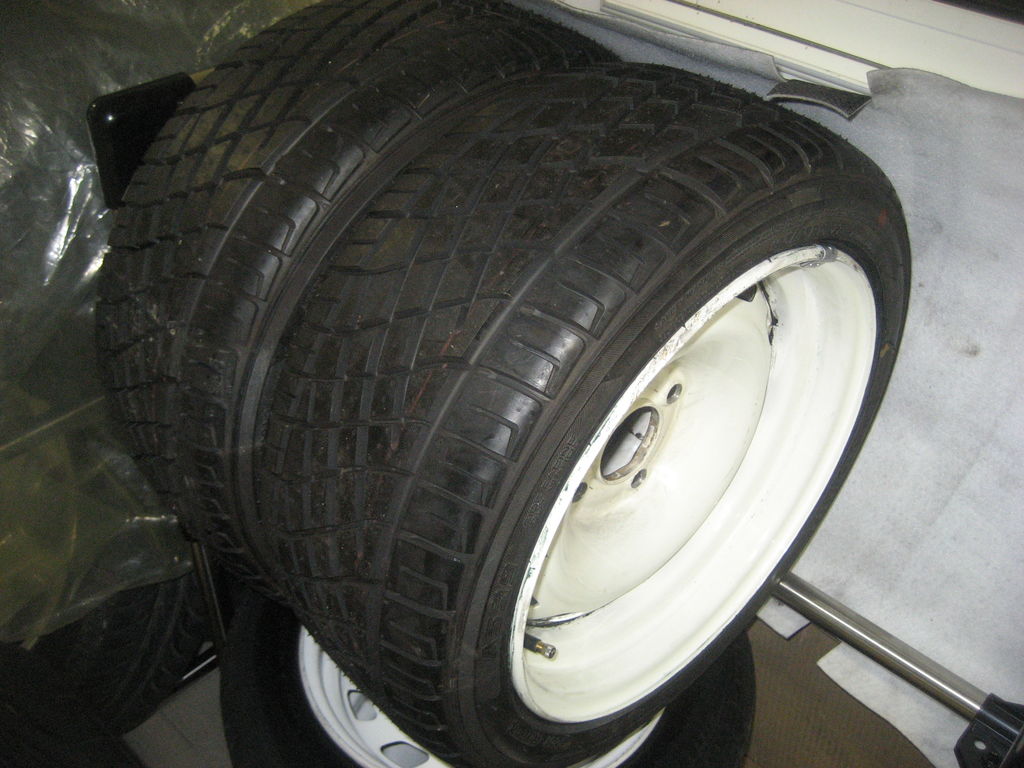

boost a écrit :le flanc du pneu n'est pas boudiné ?
c'est a dire ?

des pneus a048 en 185 55 14
sur des jantes en 5,5x14
sa donne un flanc boudiné
( c'est l'inverse d'un pneu en flanc tirée )
195 45 14 sur jante en 7x14

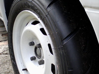

ils sont ni tiré, ni boudiné. la taille pile !
Mais les prochains seront tout de meme des 7.0 car justement le petit boudinage pour mon utilisation tombe bien ;) (slalom)

quel est l'intérêt du pneu un peu boudiné en slalom ?
le flanc du pneu se déforme plus ?

avec les gros appuie que l on prend le pneu se deforme et parfoi on peu legerement deborder de la bande de roulement. avec ce montage on gagne quelque mililimetre. c est suffisant.
Et je ne parle meme pas de ce qui roule sous gonflé croyant a une meilleur haderence...
