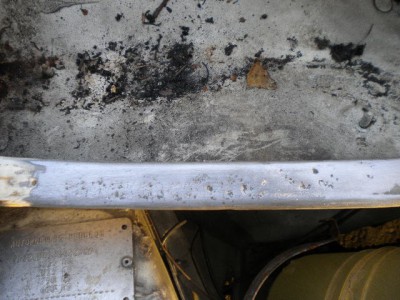

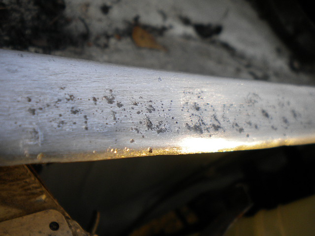

scale33 a écrit :Je vais vous montrer un N° qui est sur une auto que je viens de racheter.
Bien sur,achetée sans CT à jour.
Par contre,je vous le remontrerai une fois remis en état.
Et elle passera son CT,c'est du garanti. ;) :ok:
Comme dit Arnaud,c'est pas de notre faute si Peugeot a choisi un endroit trop sujet à la corrosion,pour voir nos autos refoulées au CT pour ce souci.
Voila le N° en question,.....il est parfaitement illisible :o
Le fichier joint N°de frappe à froid 205 CJ 002.jpg n’est plus disponible.
Le fichier joint N°de frappe à froid 205 CJ 001.jpg n’est plus disponible.
Bon ce matin,j'ai entamé les hostilités avec le numéro.
Donc voici où j'en suis avec décapage,grattage,ponçage,.....hors finition. ;)
Je refais apparaitre une grosse partie du N° de série,malgré certaines traces de corrosion encore présentes.
A suivre,......
